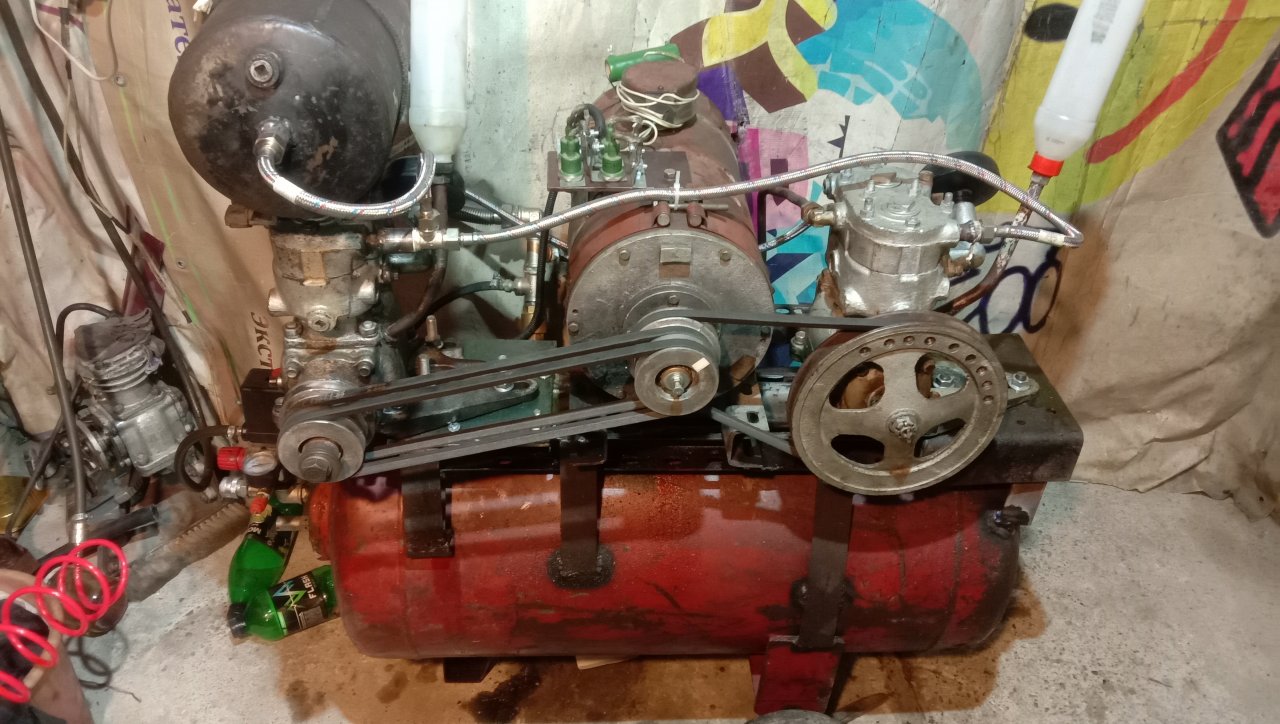

Вот такой супермегагигадевайс получился : ) Свет вечером у нас уже плохой. С 5 до 7 атмосфер качает 1м05сек. Т.е производительность получается 181 л/мин. Мотор крутит чуть более 1000 об/мин. Напряжение около 180 вольт. Т.е фактическая мощность мотора 1,47 кВт. Отключал по очереди компрессоры: Левый качает 1м44сек, правый 3м03сек. На зиму на правом компрессоре не буду шкив менять на меньший. А скорее всего вообще пока отключу (просто сниму ремень), наверное зимой не буду пескоструем пользоваться. Если до лета доживем, то тогда уже поменяю шкив на аналогичный левому.
Сделай фото со стороны гравицапы. А то не понятно, как работает.

Вечером видео выложу, надо еще кое-какие сопли подобрать, и попробовать шкив, на 150, этот на 200 на правом компрессоре.

Заменил шкив, если включаешь один компрессор, то качает теперь 1м36 сек. Но, пока занимался, стемнело на улице, напруга в сети упала до 180 вольт., два компрессора качают также 1мин5сек..Не хватает мощности, чтобы реализовать пользу от переделки.. https://disk.yandex.ru/i/VgRPPz6T9jWJZA вот так работает.

Сейчас пользовался, за одно еще раз проверил. Подобрал резистор в цепь возбуждения. Замерил напряжение на диодном мосту во время работы. Просадка до 160 вольт, т.е. Реальная мощность 1.163 кВт. Частота вращения двигателя 1300 в начале и 1260 в конце. Накачивает от 5 до 7 атмосфер за 54 сек. Т.е реальная производительность агрегата при таком напряжении 220 л/мин. Проверил какое давление держится при работе пескоструя в постоянном режиме с одновременной подкачкой. Сейчас останавливается примерно на 5.5 атмосфер, а вот продувочный пистолет имеет меньший расход. Стравливал воздух с ресивера, чтобы сработала автоматика, но пистолет не отключал после включения - давление очень медленно, но поднималось.
