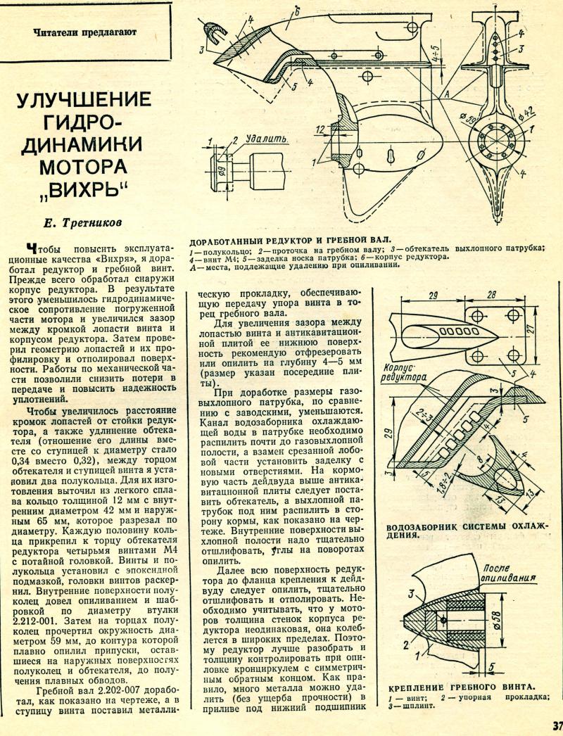

меня совершенно непугает конструктор под названием "Вихрь".Благодаря этому полуфабрикату,такомуже как и мотоциклы Минск,Иж,Днепр,я многому научился в жизни. Ну а сегодня владелец импорта идёт в спецмаг и спрашивает у продавца!! "Какой мне винт преобрести? А продавцы в подавляющем большенстве мягко говоря дятлы,во всём этом не простом деле.
Вот нашол
Ваванычь
09.11.2014
78
Мензелинск
Прагрэсс4
Вихрь20

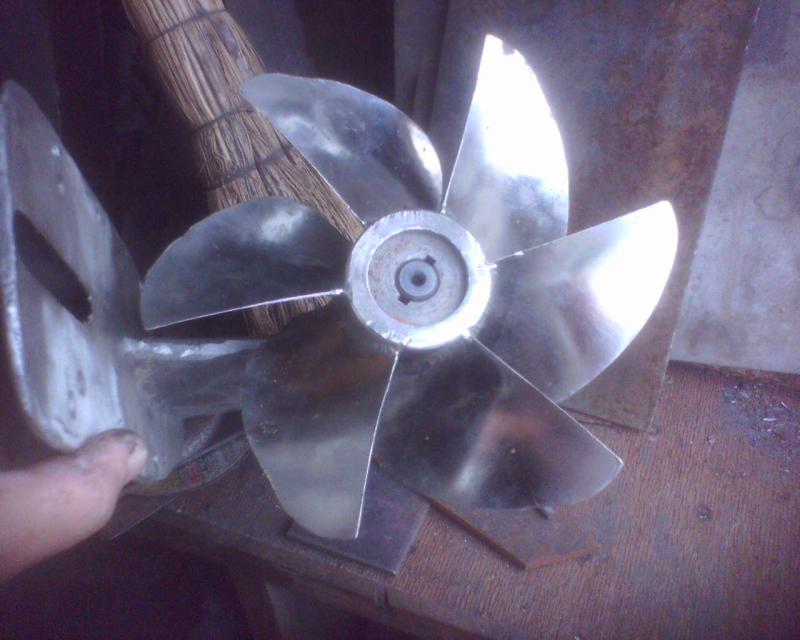

Я обработал редуктор,сняв горазда большеметалла с редуктора,литьё позволяло.Сейчас буду удлинять вал гребной см на 3-4 с соответствующим сужением ступицы,под самодельные стальные винтики.Винтики попробую 4-5 лопастные,саблевидные.с узкой лопастью,дисковое отношение не более 0.55-0.6.

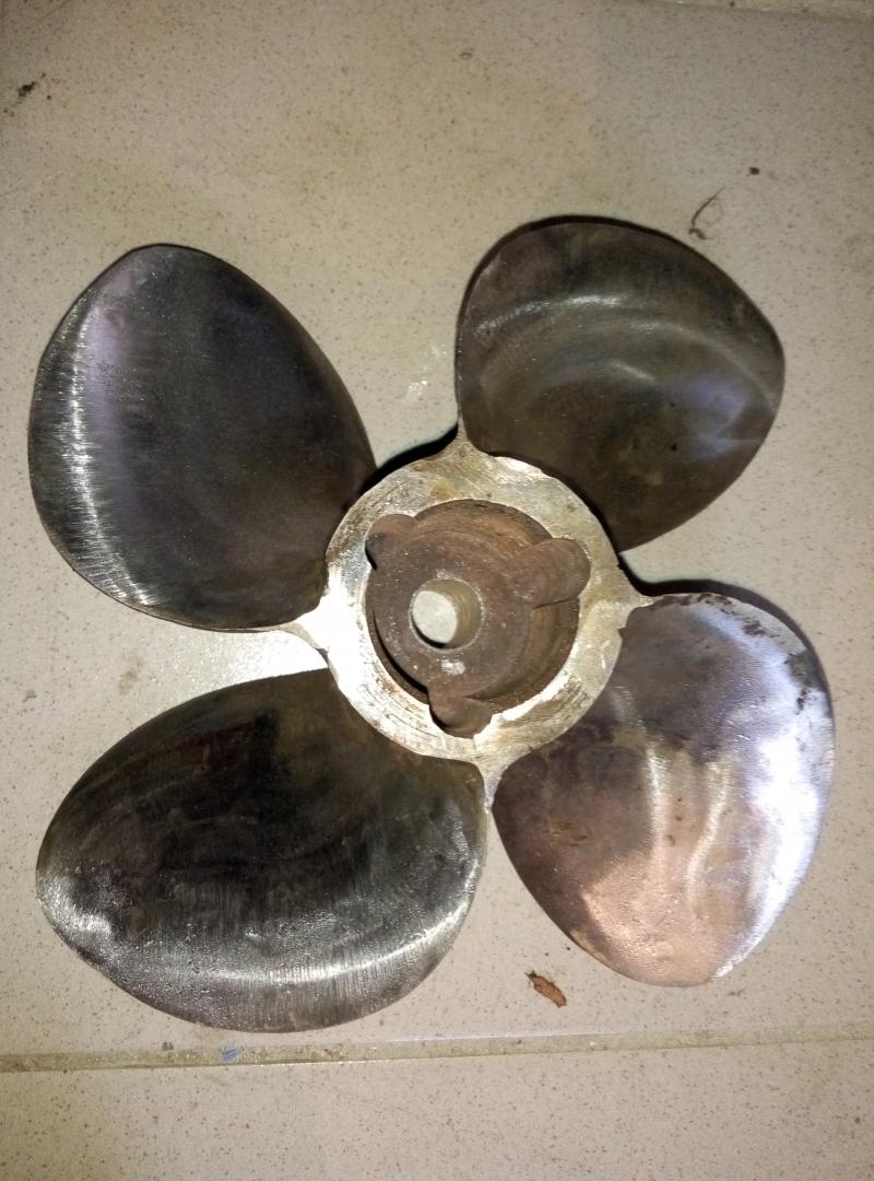

Так как появился у меня Кениг , редуктор и винт у него от Вихрня , решил возобновить брошенную два года назад работу по изготовлению четырехлопастных стальных винтом по способу Калашникова. Первый запороли, но руки набили с напарником. ейчас сделали все по новой- горку, балансирный. Лопасти старовали. Вроде получается. Виталий- на что обращать внимание?

Шаг 300. Форма лопасти Нептуна так, как шаг постоянный, а не изменяемый, как у Вихрей. Для вихревской лопасти с её изменяемым шагом сложно рассчитать и сделать горку. А такое сочетание уже проверено до меня и выведено, как оптимально. Винт полностью готов и стоит на моторе - проблема, что мои лодки все на берегу. Сейчас найду какую-то из знакомых, буду проводить испытания. Сейчас делаю на 280 и 320, возможно испытаю все вместе.

Сейчас винт до следующей недели будет на рабочей лодке. Будет под грузом и пустой. Будут выводы. Постараюсь на следующей неделе снять скорость под обычным и таким, если морозов не будет. Сегодня ночью лодка работала. По субьективным ощущениям хозяина - заметно меньше вибрации, с грузом(два центровых хомяка и 150 кг очень быстро выходит на глиссер, пустой скорость как на 282*3 или немного ниже, с грузом или одинаково с 282*3 или немного лучше. За эти несколько дней уже с полной нагрузкой 500 - 700 кг придется им поездить, тогда и покажет. Во всяком случае уже не хотят отдавать и просят оставить этот тестовый образец как есть им.

Дима.перед тем как ставить стальной винт,сделай шайбу а то когда сорвёт шпонку .весь стакан редуктора разобът.Ну а шаг подберёшь теперь ну и лопасть с зади тоже обрезать можно для супер кавитации.Главное что для ваших мест стальной винт это на вечно.

Адмирал,Ты спрашиваешь о профилировании винта.Всё это есть в литературе,там и замерительные линейки показаны и профиля у лопасти бывают разными.В виде самолётного крыла и в виде опасной бритвы.Лично я на прямой лопасти делаю профиль лопасти а потом гну.Прямая часть лопасти ложится на шаговые уголники.
