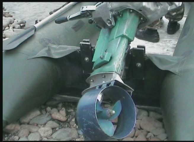

lednic606 Дима на вихре водомёт,потери 2% потому что он прямоточный.это у улитки 30% скорость течения 13,4км в час у нептуна потери 8-10%.На всех моих русских моторах винты сделаны мною и под водомёты и просто винты.Пользую я винты в профилированом кольце,но это ещё одна история и в Океанах это не нужно,если только для тяги на баркасах.

Мои 5коп.: У Теленкова "Винт на доработанном В-30" - всё по феншую, а у Виталя "Водомет(самоделка) на Нептун-23", т.е. как минимум -30% мощности, и того в сухом остатке ~16,1л.с. и то при идеальном раскладе... сравнение архи некорректно :nea: ...
А вот если учесть течение, остаточную мощность и то, что всёж водомет а не винт, то ИМХО у Калашникова самолет однако :pardon:
Дима, 16,1л.с. при правильном винте до какой скорости могут растолкать легонькую лодочку?

Саня ты попал,передаю тебе эстафету,счас они тебе всё замеряют и объяснят и докажут.Только вот не покажут ни когда на яву и чтобы ещё и ехало.(шутю)Но правда в том что не показывают свои винты а только теории из книг а на книге не поехать ни как.

..........................А сдесь я показываю как в простых условиях слепить винт и послать всех спикулянтов на фиг.Тем более что винт едет лучше штатного с шагом 300..................
Поверю сухим цифрам, подтверждающим это заявление.
