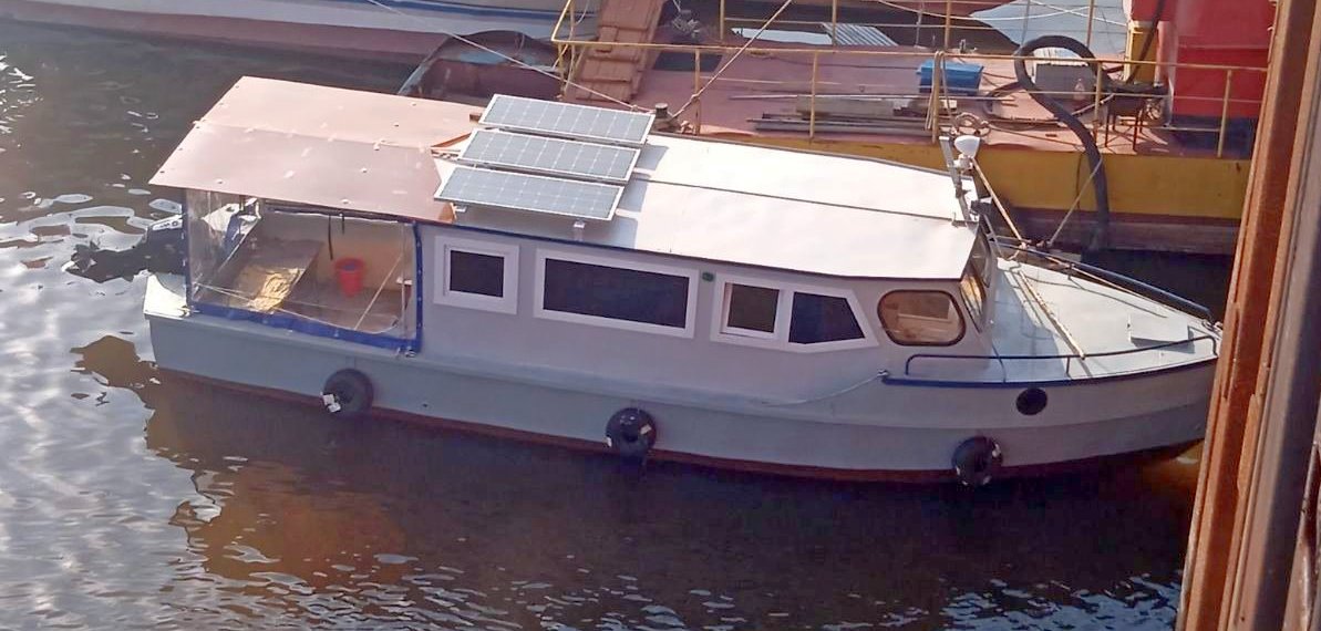

21 015
1 365
На одном из наших заводов построили плавучую дачу по нашему проекту (см. http://kizhim.ru/projects/shop/98-77 ). Хотя, как сказать "по нашему". Это ведь самоделка по-сути. То есть без творчества не обойтись. Например, мы не предусматривали установку солнечных панелей (я вообще противник таких изысков). Материал корпуса - сталь (правильный выбор). Получилось вот так: Посмотреть вложение 236851Посмотреть вложение 236852
Если честно, то как то на дачу и не похоже. Катерок каких много.
Я одно время точил зубы купить себе железный катерок типа Адмиральца,
но с ценами за стоянку в московском регионе понял, что не потяну.
Так-то удобная посудина получается с камбузом, гальюном/душем, комфортными спальными местами и т.д. и т.п.
21 015
1 365
типа Адмиральца
Если я правильно понял, то Адмиралец не есть лучшее. Самое поганое это огромный двигатель который забирает половину пространства, Осадка большая. Скорость маленькая. Для прогулок может и сгодится, но для остальных целей...........
1000
28.02.2019
135
Мск
Гидроцикл (был)
1500сс
Да, совершенно верно. Заводской вариант с огромным дизелем в моторном отсеке, который занимает половину катера, но много переделок с тракторными движками, и дополнительной каютой вместо моторного отсека. Скорость у всех водоизмещающих маленькая - куда против дедушки Фруда попрешь :)

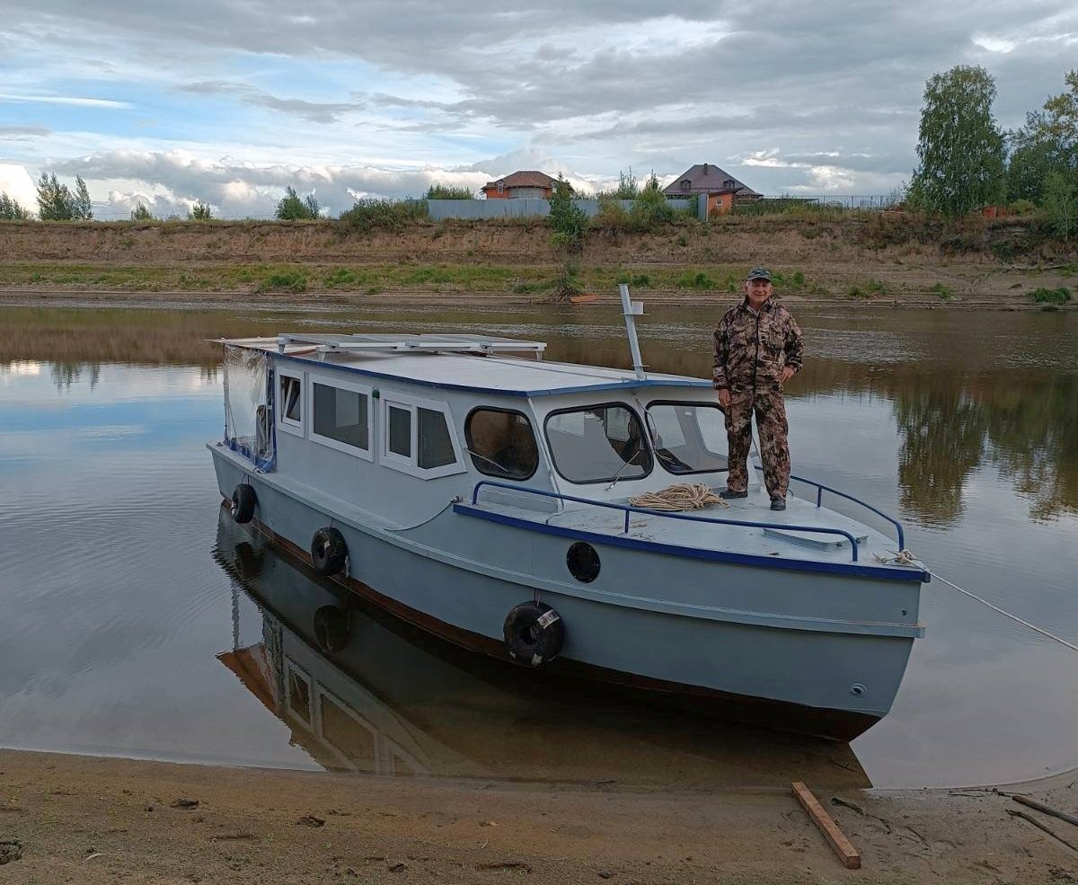

dgonios
15.06.2021
2 249
1 154
Киров
Казанка,мечта,латимерия
Сеапро9.9-15,салют-э,минитоха
У знакомого есть таких два
Зашел в затон по большой воде-там и стоит
