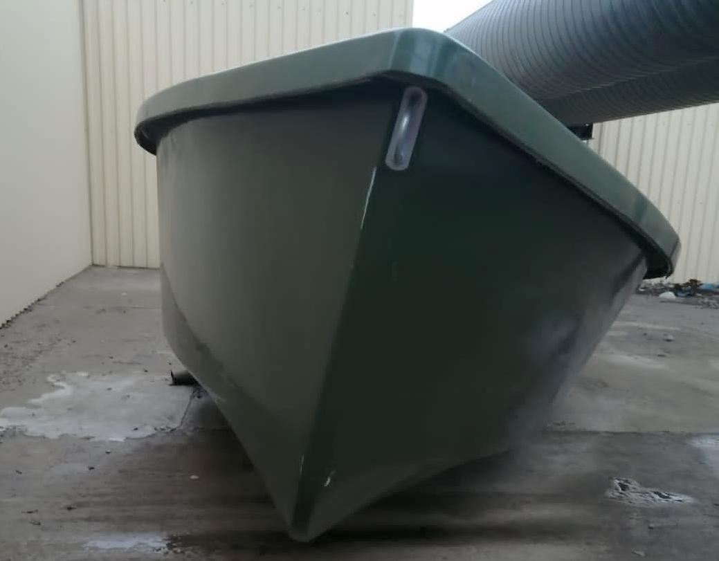

Обратите внимание на округлую скулу, которая не характерна для глиссирующих лодок, которым важен "срыв потока". Такая форма позволяет легко двигаться в водоизмещающем режиме:
226342

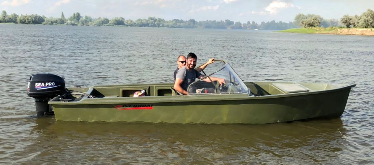

На воде эта лодка выглядит вот так:
226344

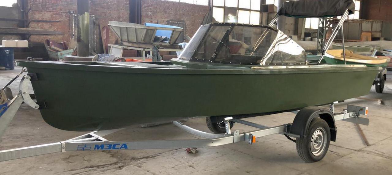

Именно эта лодка была выбрана для того, чтобы сделать лодку для дальних поездок с ночёвкой. Вот эта лодка во время испытаний:
226346

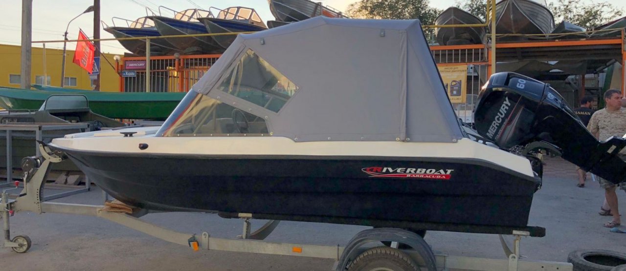

С названиями своих моделей в "Сафари" не очень напрягаются, если честно, что немного "растопыривает глаза", но ведь это - не главное. Главное в поиске, а он ведётся очень активно. Ещё одна лодка самого распространённого класса. Её назвали очень грозно именем "тигра морей"... и да - лодка быстрая и "вертлявая". Корпус - нормальный моногидрон с минимальной килеватостью. Вот она - "Баракуда 49": Посмотреть вложение 226023
Вид сбоку никаких особых эмоций. Просто добротная лодка для тихой воды: Посмотреть вложение 226024
Вид с тентом. Других "удобств" нет. Но думаю, если поговорить, то помогут:
В принципе, два рыбака со спиннингами не поубивают друг друга... вроде бы.

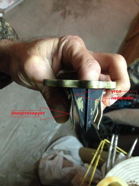

Ни только винтик, но и ограничители на лепистках разогнуть...
А можно поподробнее, я когда покупал ямаха-центре мне просто вывернули за 5 минут и сказали что всё теперь 15лс, этот винтик просто ограничивал газ, тем самым и ограничивалась мощность, и кажись в ютубе многие так же показывают.
Может я что то не знаю и у меня так и осталась 9.9
11 328
4 995
Пишут что есть две разновидности. 9.9GMH и 9.9 FMH. У первых липестки отгибать не надр, только ограничитель убрать, у вторых все описано по ссылке...
Уссурийские говорят, есть три вида
1)Самые ранние9.9dчето там до 90о лохматого года-замена карба и отгибание лепестков
2)Средние 9.9f до середины 2000х , отгибание лепестков и удаление ограничителя
3) современные 9.9g-15 только ограничитель
Как-то так, мог только в маркировках напутать, ибо по памяти и на вскидку
А в их компетентности, сомневаться не приходится ;):drinks:
Винты на современных одинаковые, у Андрея можете спросить
До 97го вроде, разные

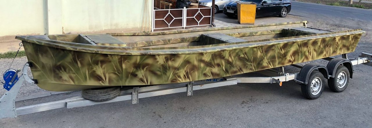

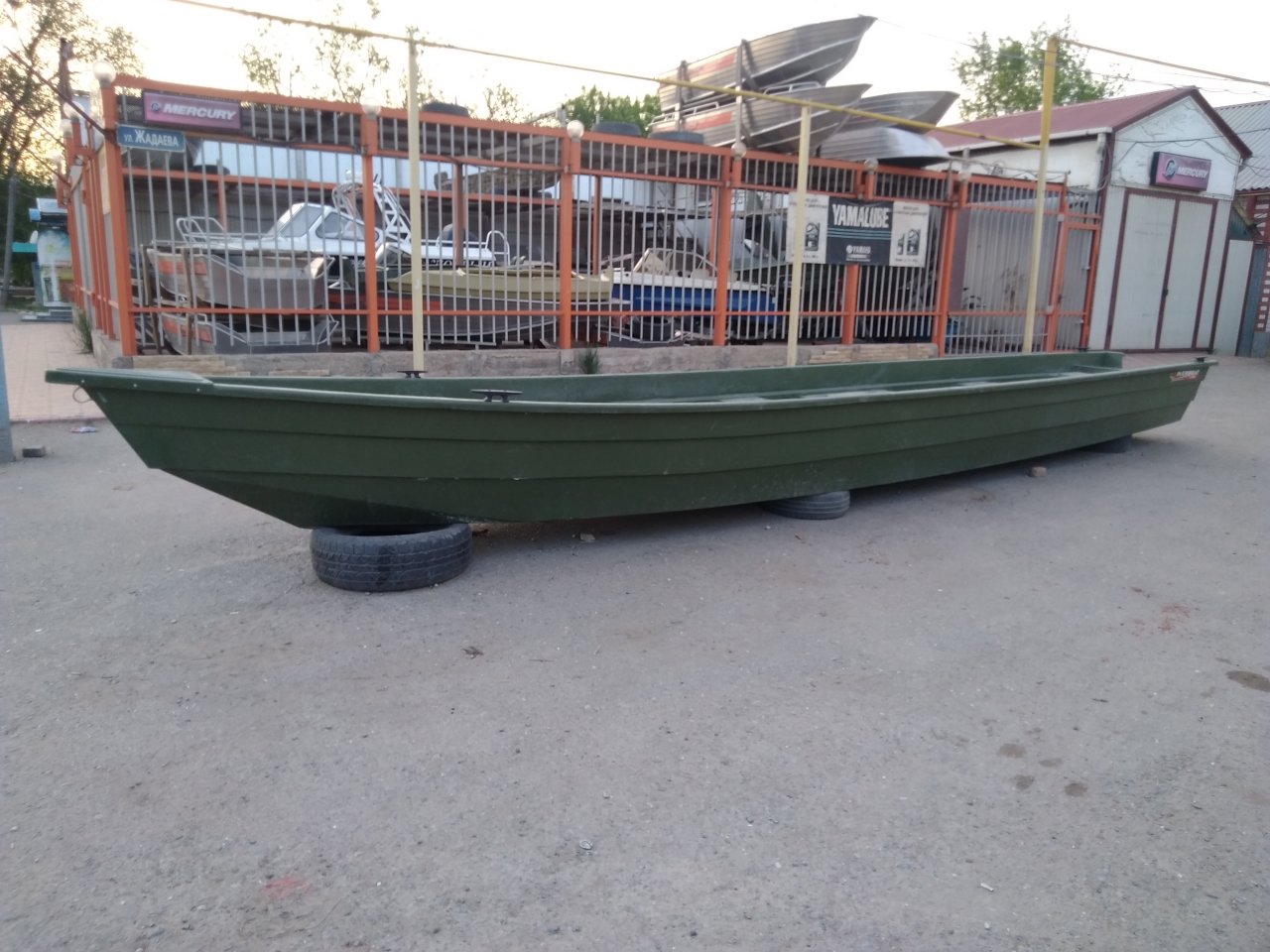

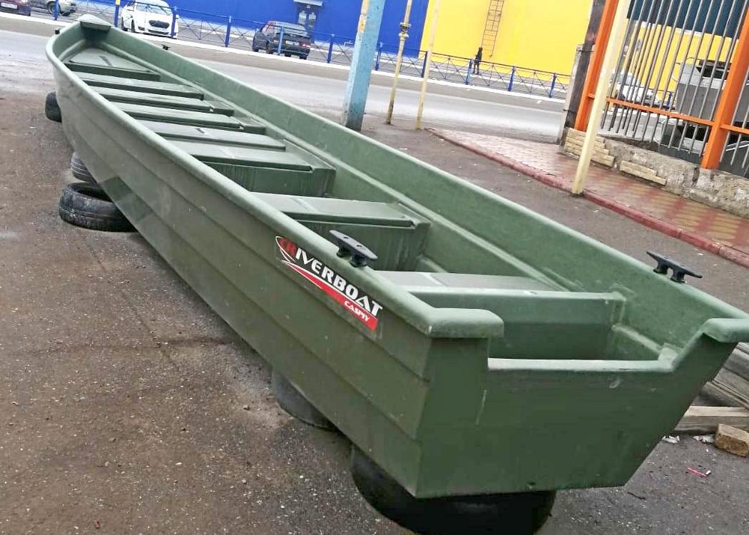

Ещё одна лодка, концепция которой мне показалась интересной, это "Каспий 90". Как Вы поняли, наверное, длина лодки 9 м при ширине 1,58 м и высоте борта 0,6 м. Несколько не вяжется с грозным названием форма корпуса, но это любимая "фишка" производителя (я про это уже писал). Весь кокпит заняли сиденья для пассажиров... короче смотрите:
226616

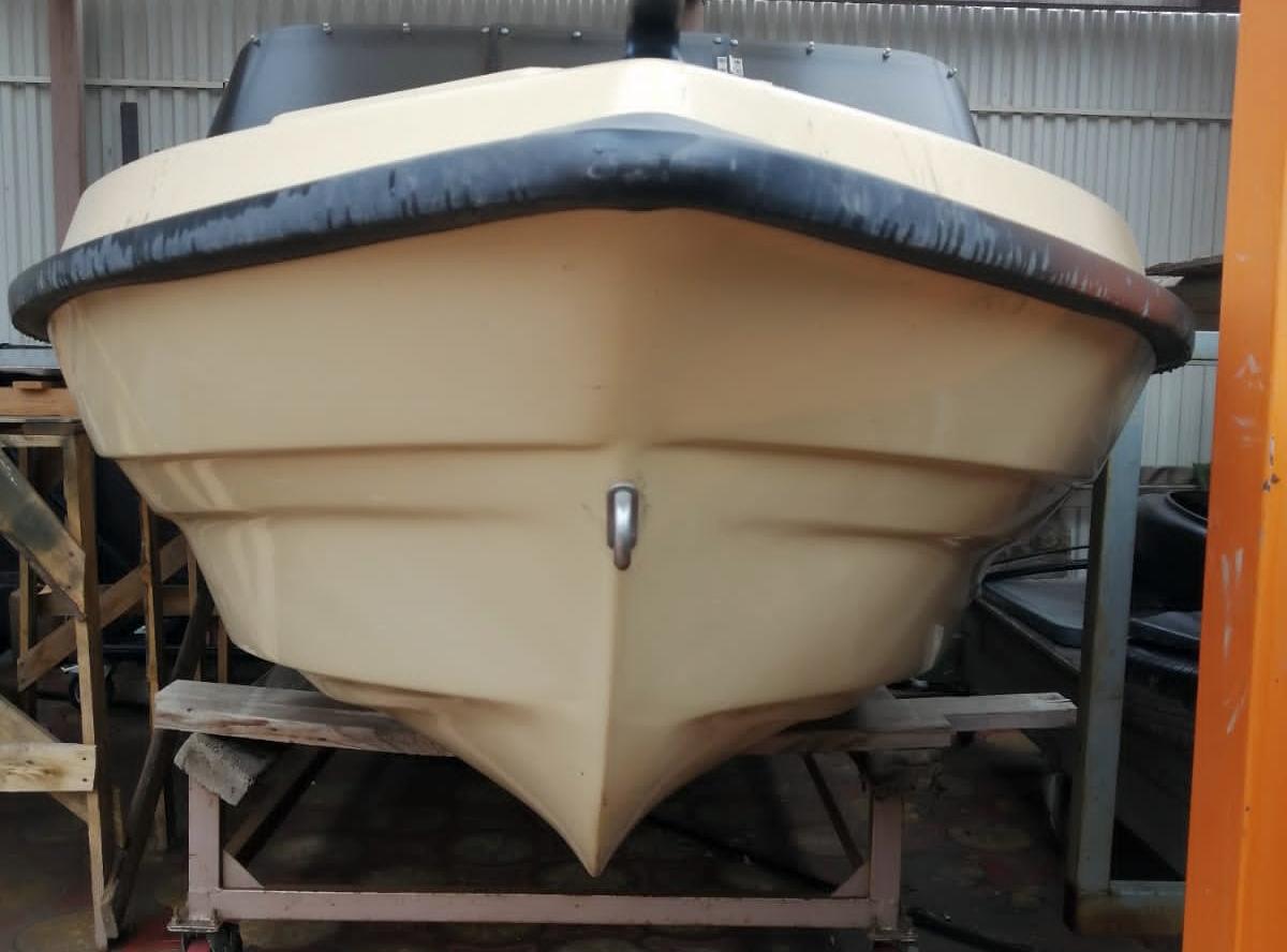

Носовая часть слегка "облагорожена". Вот так:
226617

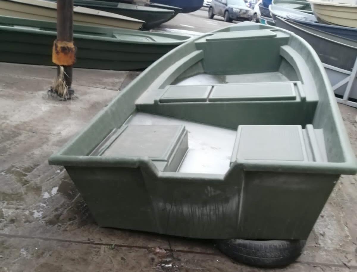

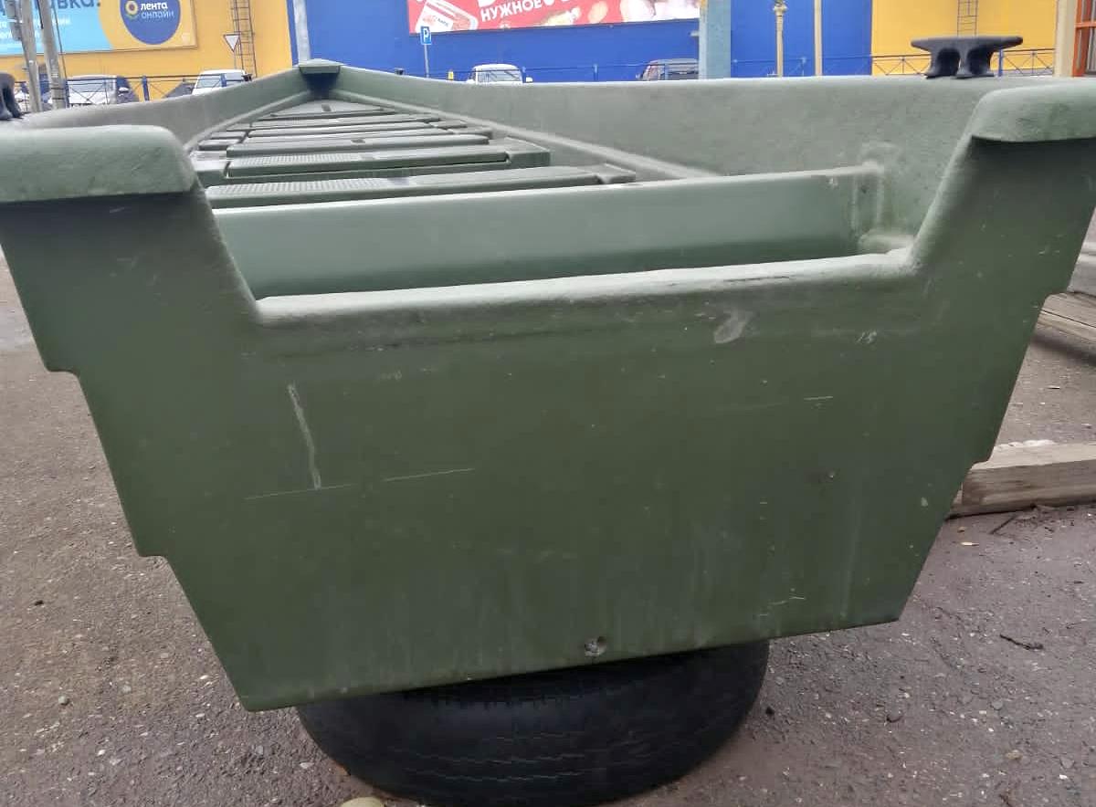

Но корма выявляет плоское дно:
226618

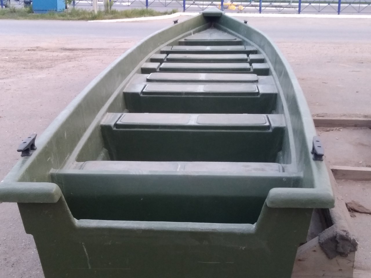

Сиденья - это закрытые ящики, которые дают надежду, что даже в аварийной ситуации всё кончится хорошо:
226620
В общем, можно посадить 11 чел. и отвезти их посмотреть на цветущий лотос.

Вот что называется наверное правильно — Каспийский Монстр:) А так —по факту: такие лодки — на раскатах летают как ракеты:)

Был вчера еще в Астрахани по весенней вобле:) Зашел в торговый центр Сафари и местные лодки посмотрел.. померял длину шагами — полных 14 шагов. Практически речной трамвайчик:))

Это он - "Каспий-90". По-сути, это грузопассажирская лодка для мелководья. Не быстро, но экономично и надёжно.
