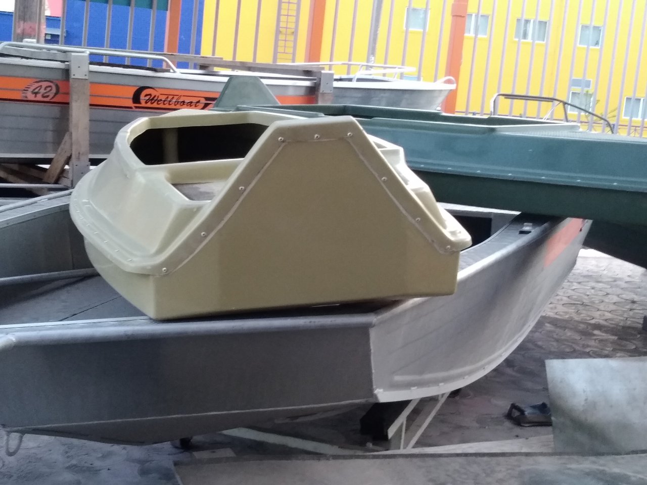

Вот еще одно их изделие — охотничий кулас для охоты на утку.. легко шестом загнать-выгнать в камыш можно. Транец под мотор до 2 сил есть. Понравилась идея «якоря» — шестом в грунт сквозь специальное отверстие (их 2 — одно в носовке, а другое ближе к транцу) в лодке.. стоя стрелять будет гораздо удобней — не даст тот шест куласу кренится и раскачиватся во все стороны — да еще в камышах если..
Но скажу что управляться с ним — умение и сноровка нужны конкретные..

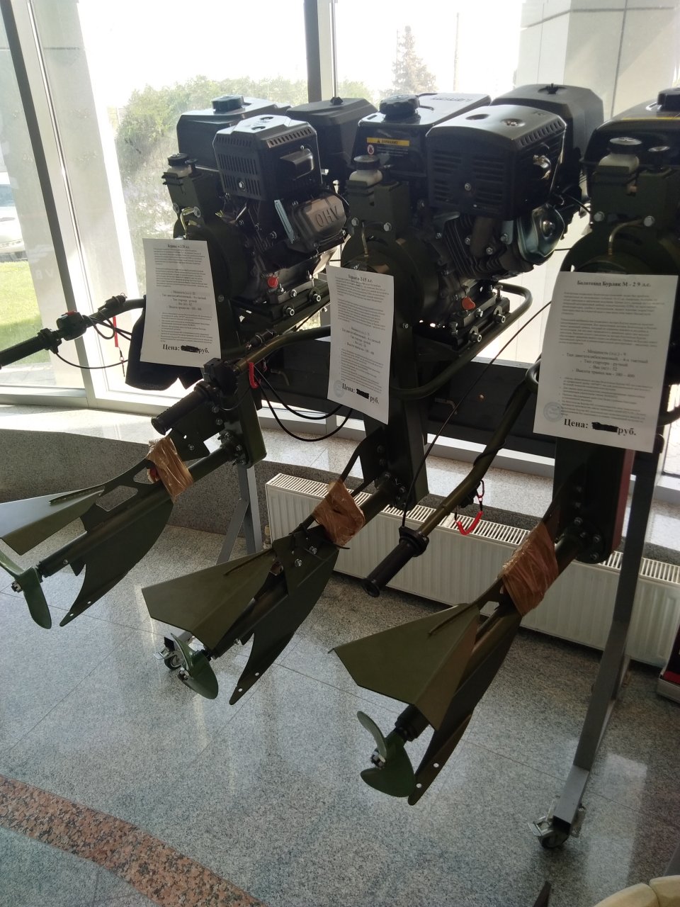

Нет вроде такой темы — но интересно многим будет вопрос болотоходов. Стоят в Астрахани в магазине — ценников почему то нет правда.
9, 15 и 20 сил
Видел эти лодки, но не понравились. Заваленные борта снижают остойчивость. Да и конструкция слишком сложная.
