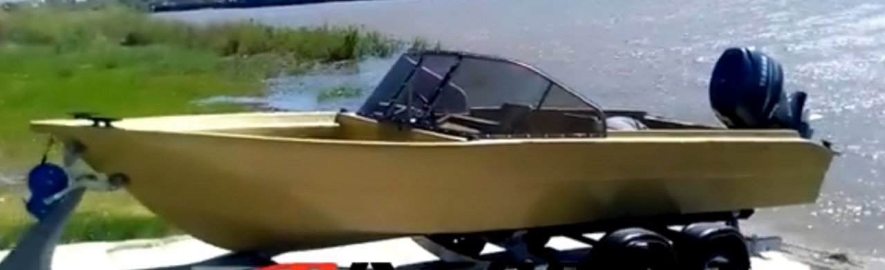

Нашел видос уже на воде Астраханского изделия. Народу местному нравится..
Это одна из семейства "Вега"... они разной длины и внутренности у них тоже разные могут быть. Я как-то здесь эти лодки уже показывал. Это тоже продукция "Сафари". "Ривер бот" - это их марка.

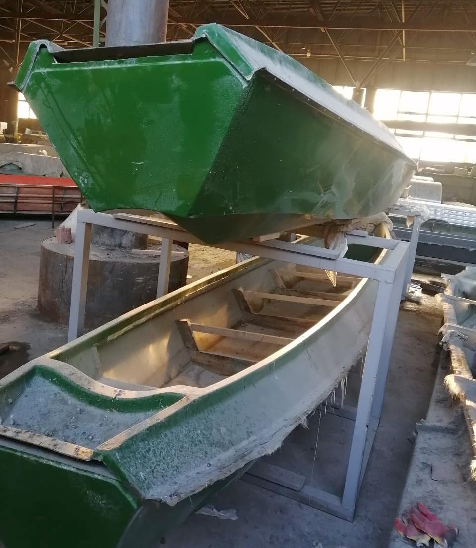

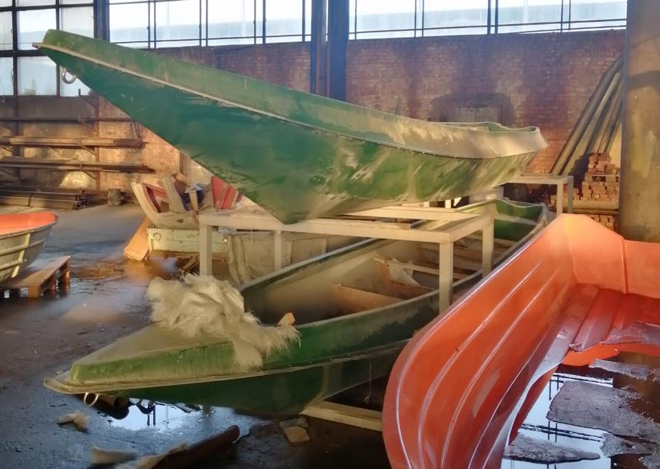

А теперь картинка, которая пояснит моё прошлое замечание насчёт названий. Эта лодка тоже называется "Баракудой", но уже с цифиркой 61. Да, лодки родственные по части назначения, но отличия по корпусу тоже имеются, кроме самого явного - длина на метр с гаком больше. Может поэтому и назвали так же... не знаю. Но опять модель, которая может многих задуматься в современных условиях маловодья. Итак, "Баракуда-61":
226034
Да... фотка "не очень", но другой нет. Вот ещё:
226035
226036
Это не "спартанский вариант", просто ещё не всё установили - полуфабрикат...

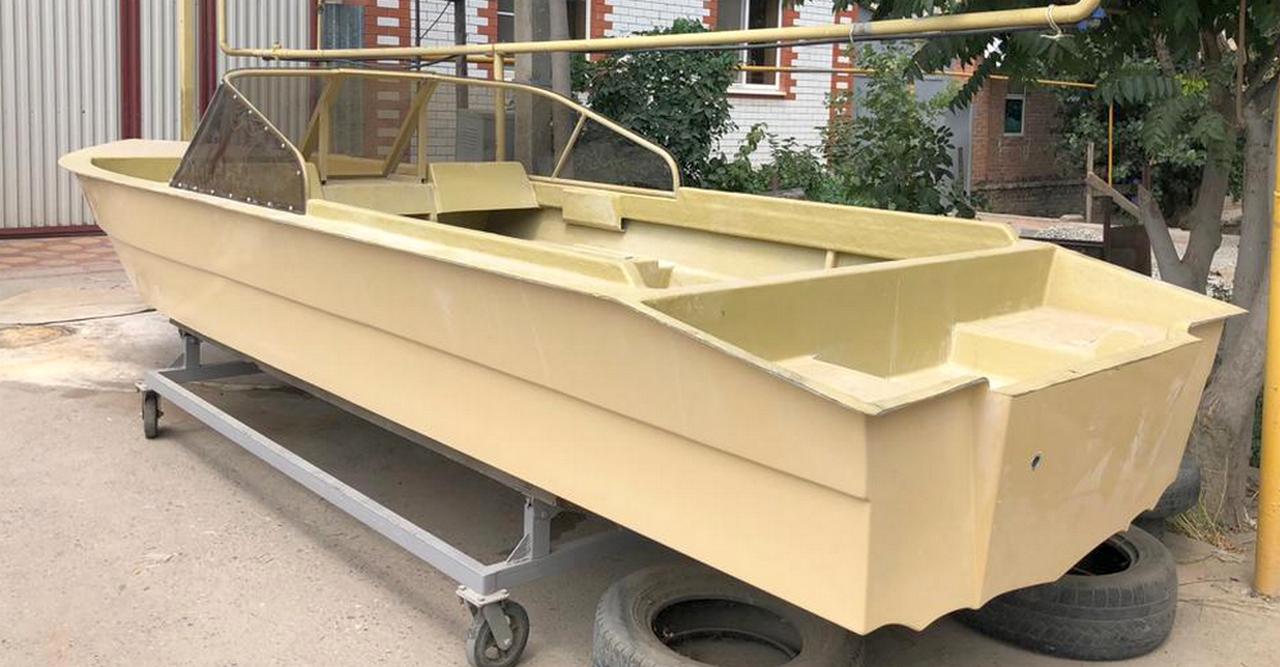

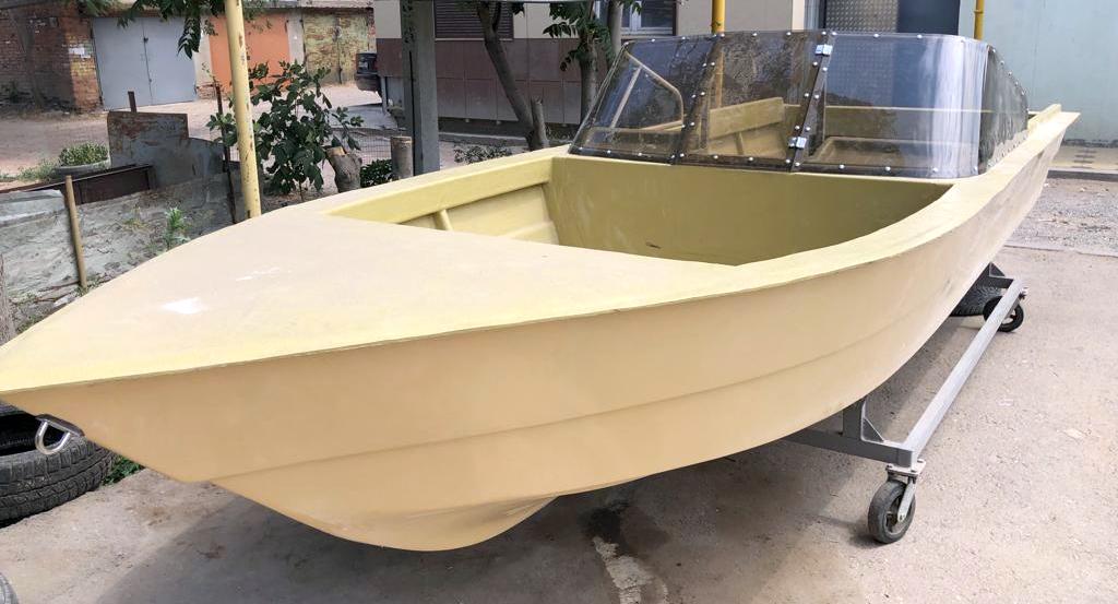

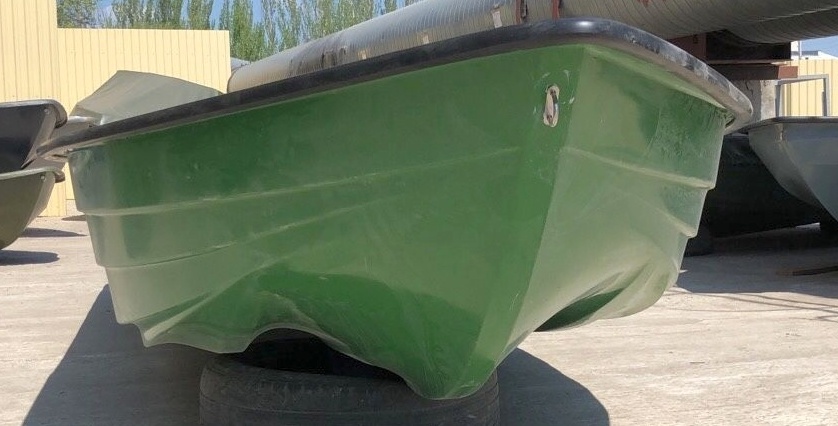

Следующая лодка, как и ряд последующих в общем не интересна, кроме одной маленькой детали. Снова небольшая килеватость, немного другая форма носа и сложная форма днища. Народ в целом пытался провести любимый эксперимент многих любителей в области гидродинамики. Они почему-то считают, что если днище сделать хитровыкрученным, то можно получить выигрыш в скорости. На самом деле всё наоборот. Но выигрыш всё же есть - авторы получили очень жёсткое днище... возможно это и на ходкость повлияло положительно. Но маленькая интересная деталь не в этом. "Омега" - это, как и "Вега", снова серия лодок. В соответствии с длиной "Омеги" есть 40, 45 и 50. Традиционно также делаются с небольшими изменениями в кокпите. Вот один вариант:
226109
Кому интересно - днище вот так начинается и продолжается:
226110

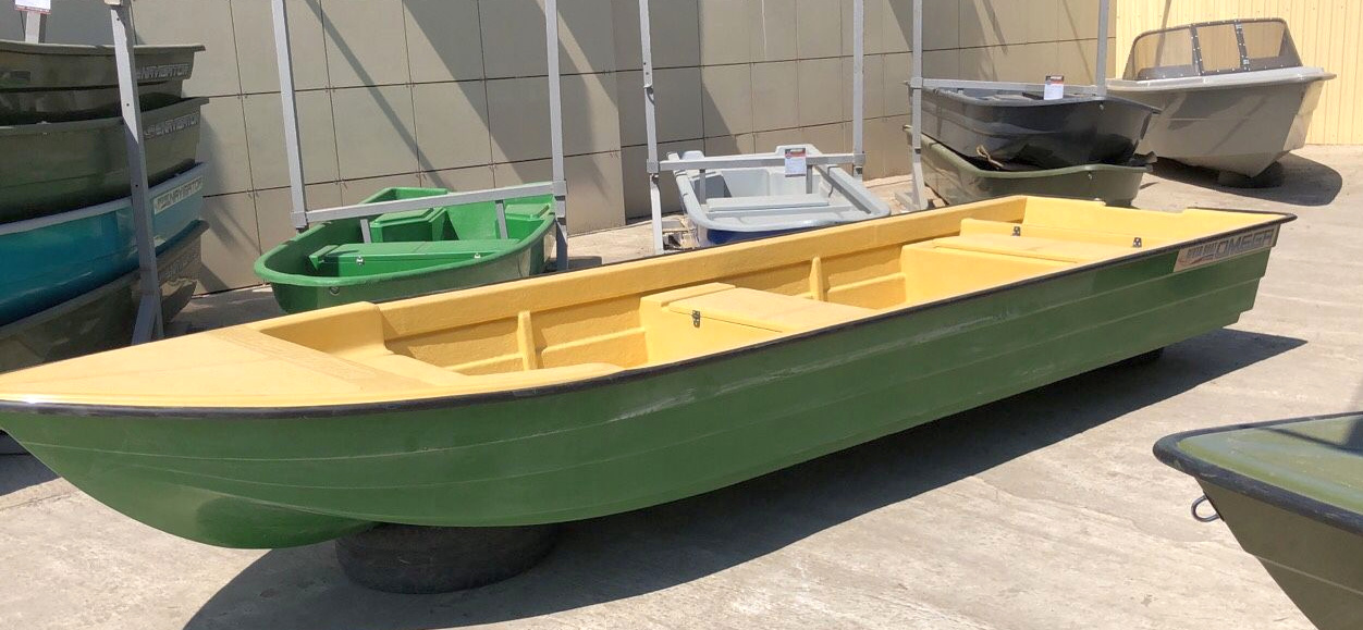

И вот такой вариант конструкции:
226111
Пользователи считают, что очень удобно. Вот ещё фото:
226112
Эта лодка, как и все другие "длинные" модели, начиналась именно с короткого варианта. Потом приходили люди и говорили, что хочут такую же, но подлиннее... симптоматично.

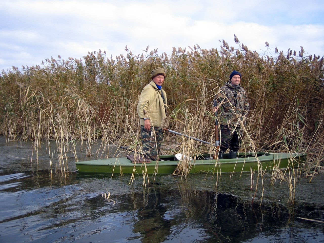

Вот честно сказать, не знаю, кто у нас сейчас выпускает куласы. Раньше выпускала "Селга" (я в ней работал). Что касается остойчивости, то это дело привычки:
226273

Чего хорошего в этих куласах?с позиции не охотника,а рыбака?Я имел виду настоящего рыбака,со снастями.

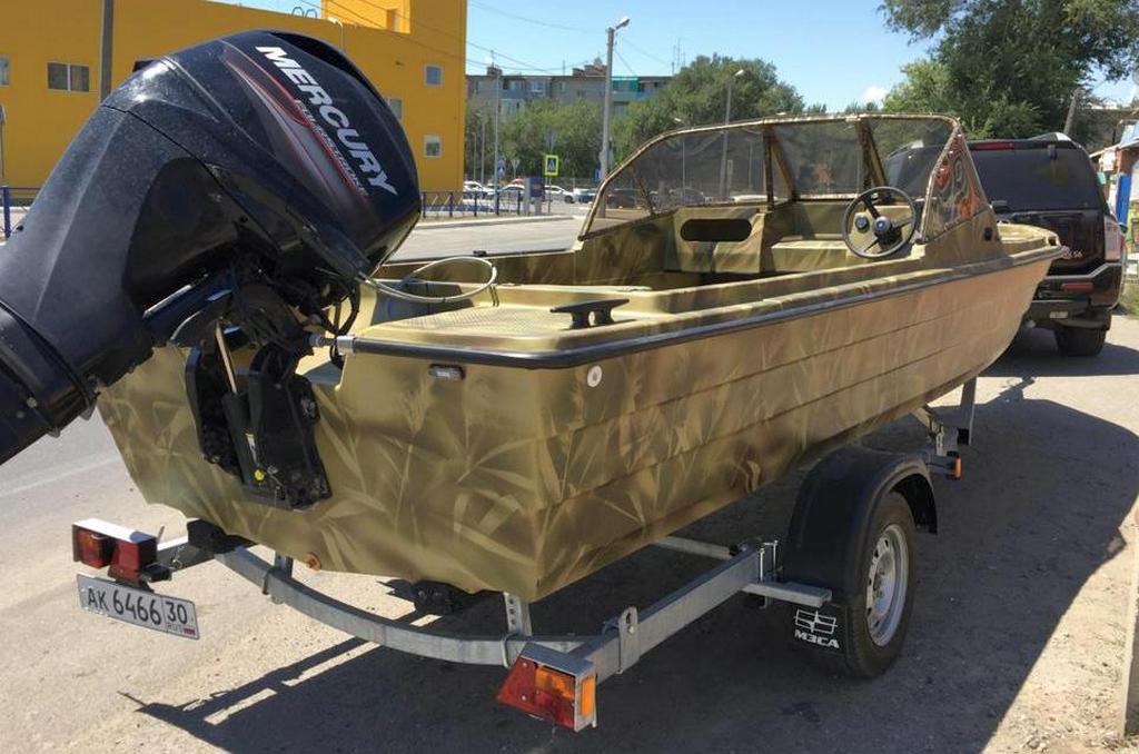

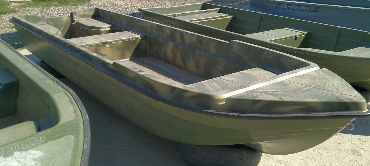

Немного вернусь к лодкам семейства "Вега". Дело в том, что на самом деле это единственная модель, которая имеет две ветви развития. Есть семейство "Вега" с номерами (длиной) 45, 50, 55. Ширина корпуса (наибольшая) у них 1,52 м. А ещё есть "Вега XL" с длинами 60, 65 и аж 75, то есть длиной в 7,5 метров при ширине 1,68 м. Согласитесь - это уже довольно серьёзное судно, на котором можно много чего отвезти. То есть это не столько лодка для развлечений, сколько лодка для предпринимателя всё же, которая только маскируется под "бытовуху". И всё равно они простые, хоть и просторные:
226274
226275
Я хотел бы обратить ваше внимание на то, что килеватость этих лодок опять очень небольшая при довольно большом удлинении. Напомню, что все эти лодки строятся не от фантазий производителей, а исключительно по народным запросам.

То хорошее, что это лодка, которую вполне по силам построить для себя мужику со средними талантами умельца. Тем, что она небольшая, очень манёвренная и на самом деле намного более грузоподъёмная и остойчивая, чем всякие "каяки". В детстве я судаков блеснить плавал именно на куласике, хотя у нас была ещё каютная бударка и две "шлюпки" (так в селе называли все дюральки. У нас была "Казанка" и "Воронеж")...

Не..— с него рыбалить наверное может только коренной Астраханец. Я в нем стоять сперва — и то не мог..
думаю чисто для охоты в куширях..
Кстати на фото это еще большой кулас раз двое поместились.. а так мне попадались вообще малописявки..
