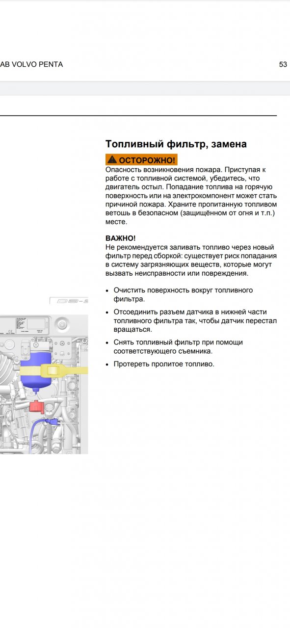

А вот тут черным по русски...да про топливные, но смысл понятен....

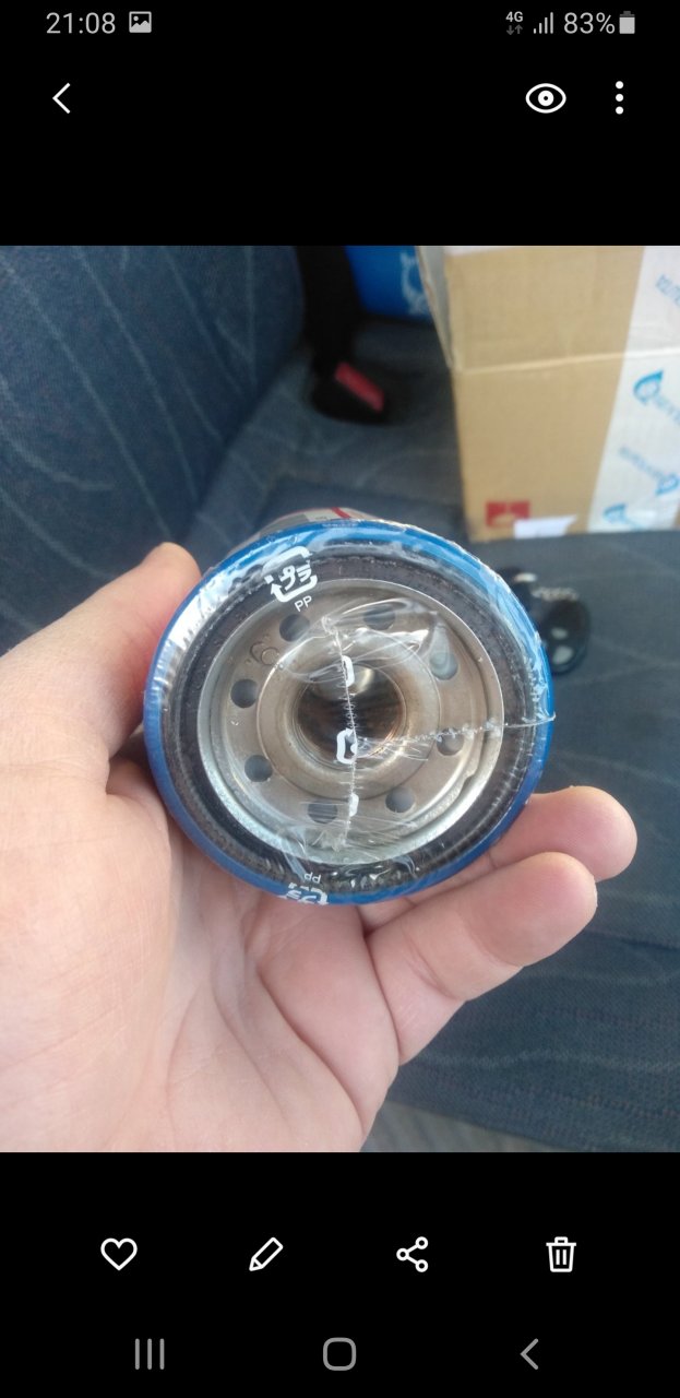

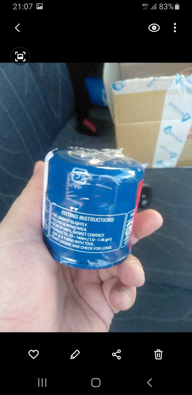

Вот хондовский, тот что я ставил, видно что резьба выпуклая, и надпись по установке , написано слегка смазать кольцо

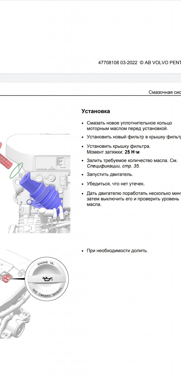

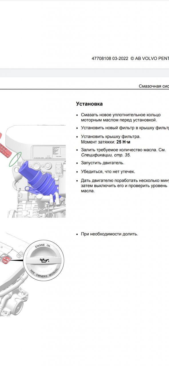

  1. Делать нужно все по инструкции, в ней написано при замене фильтра в фильтр запрещено наливать масло!, только смазать рениновый уплотнотель.

Три действия: 1. Очистить, 2. Смазать резиновый уплотнитель, 3. Установить.
Почему нельзя заливать масло в фильтр есть очень много позновательных роликов на ютубе, рекомендую посмотреть как разрывается фильтрующий элемент.
