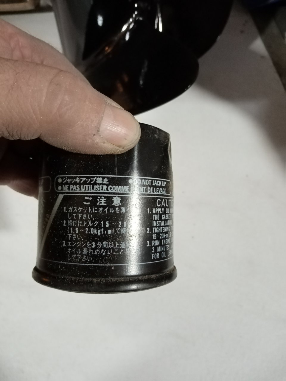

Нет ни у одного проищводителя рекомендаций заливать масло. Только смазать маслом резинку. Заливая масло в фильтр, ты жто делаешь в отверстие резьбы, а это уже полость очищенного масла и есть не малая вероятность что вместе с маслом туда может попасть что-то, в том числе и само масло может оказаться не достаточно отфильтрованно

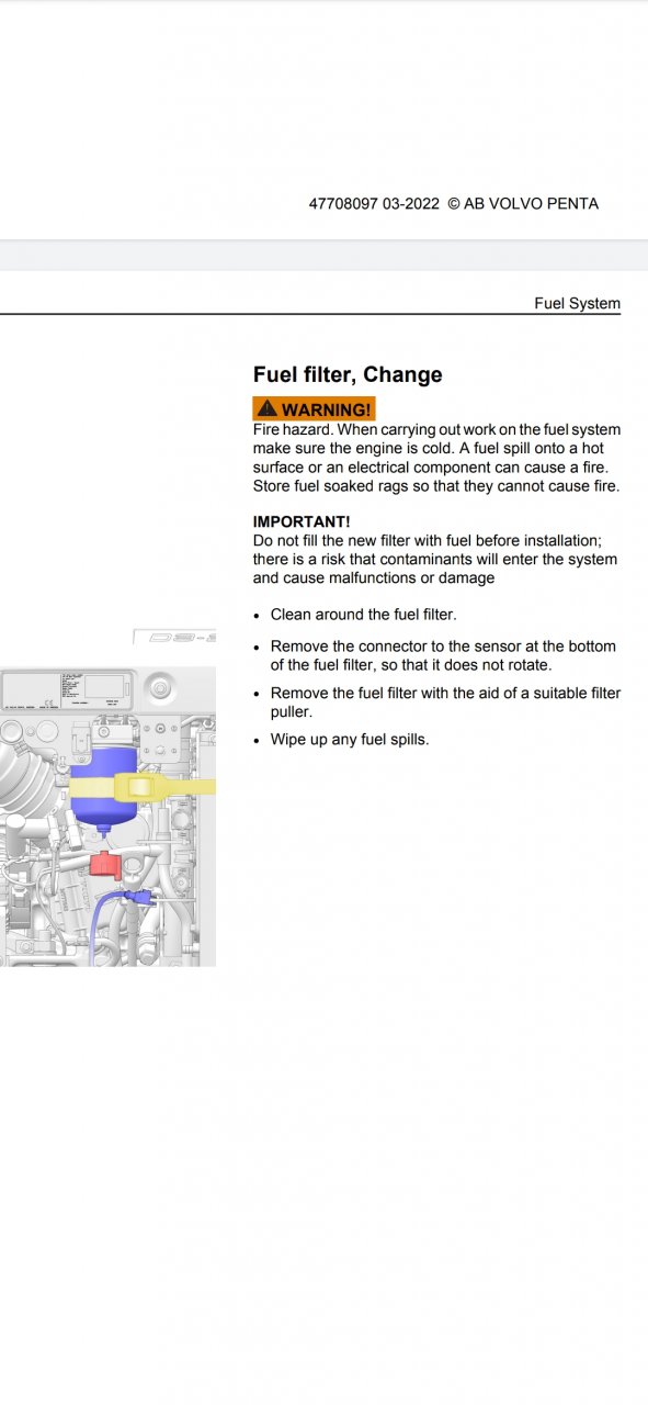

Вот почитайте...
