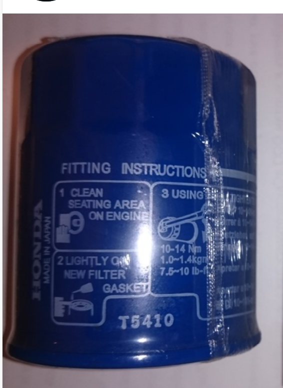

  1. Делать нужно все по инструкции, в ней написано при замене фильтра в фильтр запрещено наливать масло!, только смазать рениновый уплотнотель.
  2. Масленый фильтр лодочный и автомобильный это абсолютно разные фильтра, поэтому разная стоимость. В кратце лодочный мотор работает в диапазоне 3500-5500,об/мин, автомобильный 1500-3000 !!! Поэтому у них разные внутренности!
  3. Кто то выше писал, что ресурс фильтра авто больше, глупость! Мото-ресурс по факту измеряется в количестве возвратно-поступательный движений кшм, а не в КМ. Из моего субьективного опыта 100 моточасов это около 10000 км, новсе равно из за разной эксплуатации загрезнение фильтра может быть разной.
Итог: Хотите, что бы мотор работал долго и безотказно нужно делать ТО по мануалу, там все расписано для дуроков!
Все что вы колхозите, своими кривыми руками пытаясь на**ать судьбу делаете только на свой страх и риск и потом не кусайте себя за логти, что у вас вклинел мотор или стал жрат масло.
Три действия: 1. Очистить, 2. Смазать резиновый уплотнитель, 3. Установить.
Почему нельзя заливать масло в фильтр есть очень много позновательных роликов на ютубе, рекомендую посмотреть как разрывается фильтрующий элемент.
Тебя никто не отговаривает от этикетки, делай по ней.
Но ни ты сейчас, ни этикетка, не обосновали, почему делать надо именно по ней.
Этикетка сама по себе =это тупо защита от дурака- гуманитария, с кривыми руками, которому не надо и не интересно, и ваще ему дорога в сервис за бабки.
Его за рукав тут никто не держит.
Кто то отвалит бабок и поставит частотник для регулировки оборотов, а кто то тупо вкрутит лампочку в цепь. И то и другое будет работать, но делают всеравно по разному.
Не знаешь или не интересно.... как и почему, делай по итикетке, никто не запрещает.

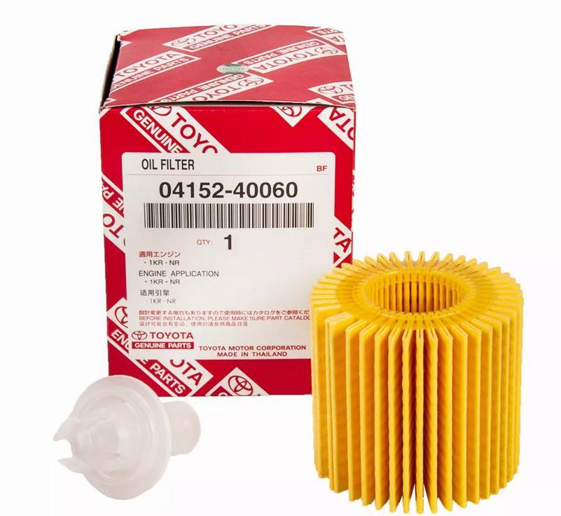

Всё ясно! Это мировой заговор! Прошу поделится опытом как залить масло в такой фильтр?
Это же сменный картридж. Ставится в стакан (корпус масляного фильтра). У меня на мерсе такой. В стакан и наливают.
Если стакан смотрит вниз, да, можно в него налить. Если вверх, всё что туда нальёшь стечет в поддон. Тот что на картинке он от тойоты, там он вообще горизонтально стоит, хоть залейся всё вытечет.
Тут не поспоришь. Не повезло:). Хотя честно говоря, я тоже не заливаю.
