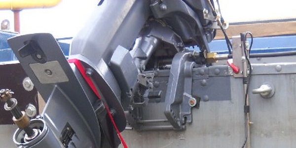

Может среди форумчан есть обладатели такого комплекта? Хотелось бы фоток как установлен мотор на него, в максимально поднятом положении. Как там, мотор не задевает родной транец крыма ? На каком уровне находится кочерга? (сапог короткий)
да и у сузуки40 сапог имхо длиннее ямаховского S

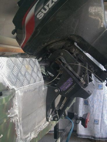

Транец пришел! Теперь вопрос бывалым: как с ним устанавливать мотор по высоте? АКП ниже днища лодки или можно вровень?
Эдик
27.11.2012
78
Progress 4
Yamaha40
-дейдвуд вашего мотора должен иметь высоту 508мм(L), если оный у вас S, то выставленный привод будет в районе сливной пробки... Наклон (отгиб) 7-12градусов. В противном случае я уверенно утверждаю о вашем вероятном взлёте на встречной волне и ветре!
Либо вы установите прокладку-отгиб на транец, либо на сам привод(оригинальный), но сей момент вам никак не упустить...

Вообще, на выносных транцах мотор поднимают, чтоб АКП было немного выше дна, но у тебя вынос транца небольшой, я бы сделал АКП вровень с дном, а дальше уже по ходовым, может и еще поднимешь до появления прохвата винтом воздуха на поворотах. :) Я на Крыме Ямаху полдня поднимал-опускал мотор, пока не выставил как мне надо, под мою загрузку, да и лодку вообще, получилось на 5 мм опустить мотор от родного Крымовского уровня транца.

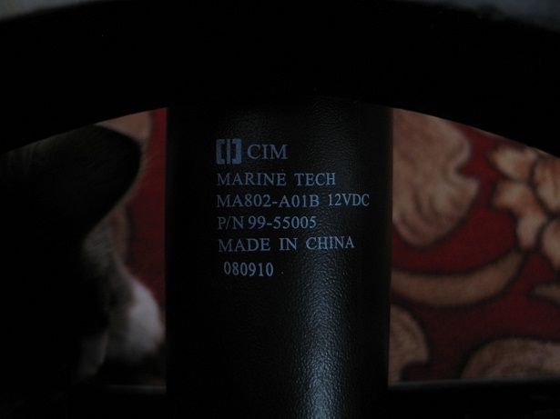

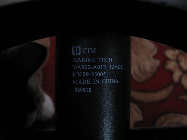

да, забыл... актуатор баджеровского тримма оказался китайского исполгнения. за корпус не знаю. а говорят, что траенц мыриканский!
Саня С
16.03.2012
3 263
135
Badger Duck Line 300 AL
Merkury 8М
Да щас все делают в Китае даже бейсбольные перчатки и флаги США
