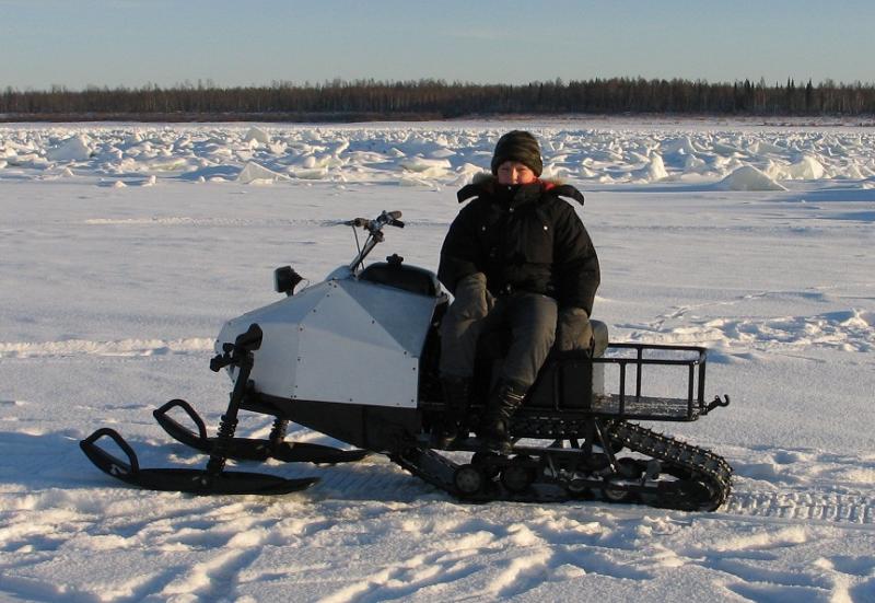

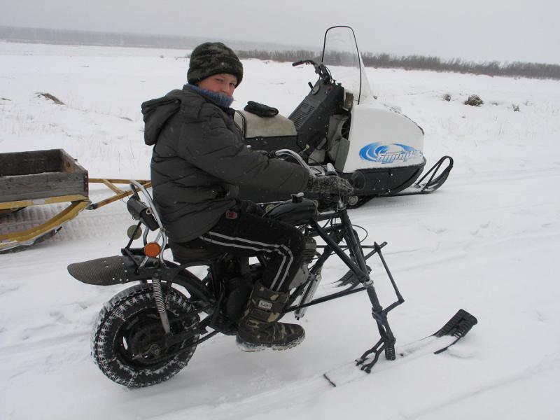

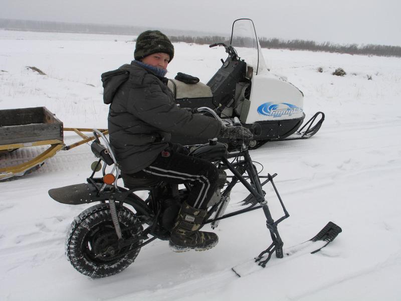

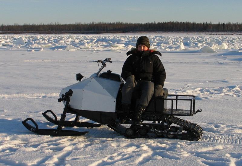

Да охота охотой... ченить сварганить интересно. Тут на днях сыну снежик собрал из разного хлама со свалки, даже алюминиевому умывальнику там нашел применение ))))) Удалось соблюсти концепцию бесплатности, окромя двигателя от мопеда. Такой вот я скряга :crazy:

Коллеги, привет! :)
Еще раз отчитаюсь по пантере.
Живой, работает! Тфу-тьфу! На зиму снимаю актуатор и храню дома в тепле. Смазываю раз в сезон - набиваю его до полной циатимом, потом откручиваю все затычки, тавотницу и гоняю его взад-вперед пока лишнюю смазку не выплюнет.

Увлекся снегоходной темой :)
Вот еще пара самоделок. На этом остановлюсь пока...
