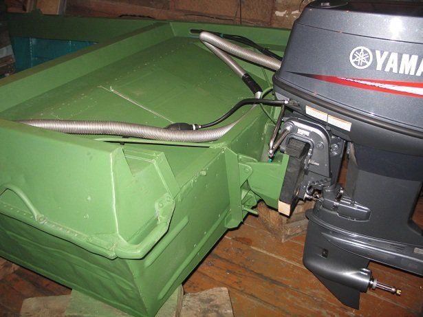

Установка транца началась! ....
Классно! :good: Вот что Баджер не может сделать подобный ролик, чтоб было понятно, как всё это работает. :)

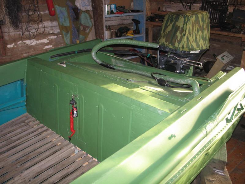

Ну вот и результат. Остается весной на улице подкрасить косяки, в гараже темновато, плохо видно где не прокрасил. Постелить линоль, старый качественный изломал на морозе блин... И думать где стырить сидушки, передний диван хочу выкинуть.
просто Андрей
24.05.2012
1 915
91
РТ, Казань
Grizzly 580
Mercury 100
Ай молодца! :good: Только Баджер зачем покрасил, вдруг по гарантии поменять придется. По седлам посмотри у Димы и Ильича, они с Газели-маршрутки дернули. :) Только не ставь от классики, тяжелыыыые.

Установил жигулевскую кнопку стеклоподъемника в ручку коммандера взамен родной баджеровской. Намного удобнее стало!
Блин весло утопил теперь и не могу найти замену =(
Крепить весла по бокам Крыма нужно основательнее. Заскочил в кусты и не заметил как весло потерял.
lesh
21.11.2012
233
35
Якутия
Крым, Обь, Обь с туннелем
Y40VEOS, Y9,9FMHS-раздушенная
Отчитаюсь.
За сезон Пантера не подвела, наоборот очень выручала! На полном ходу отжимает мотор сороковку нормально. Немного медленно поднимает, но привыкаешь.
По мелям ползать теперь не проблема. Невод только на моторе таскаю и попиваю кофеёк при этом :D Жигулевская кнопка работает нормально и гораздо удобнее в ручке коммандера. На зимовку снял актуатор и положил в тепло - вдруг вода попала, а разбирать его не буду рисковать.
Мотором тоже доволен как удав. Работает тихо, кушает мало, бака хватает на 115 км при средней загрузке.
Лодка вроде как не пострадала от сороковки, хотя по волне прыгать приходилось часто и груз добрый таскал. Местами на перегородке отвалились заклепки, 4 мм слабоватые.
Бардачек задний удобная штука оказалась, а про рецесс вообще молчу, просто весчь! Ну лодка конечно тяжелая стала от разных навесов и барахла.
В общем тфу-тфу!
