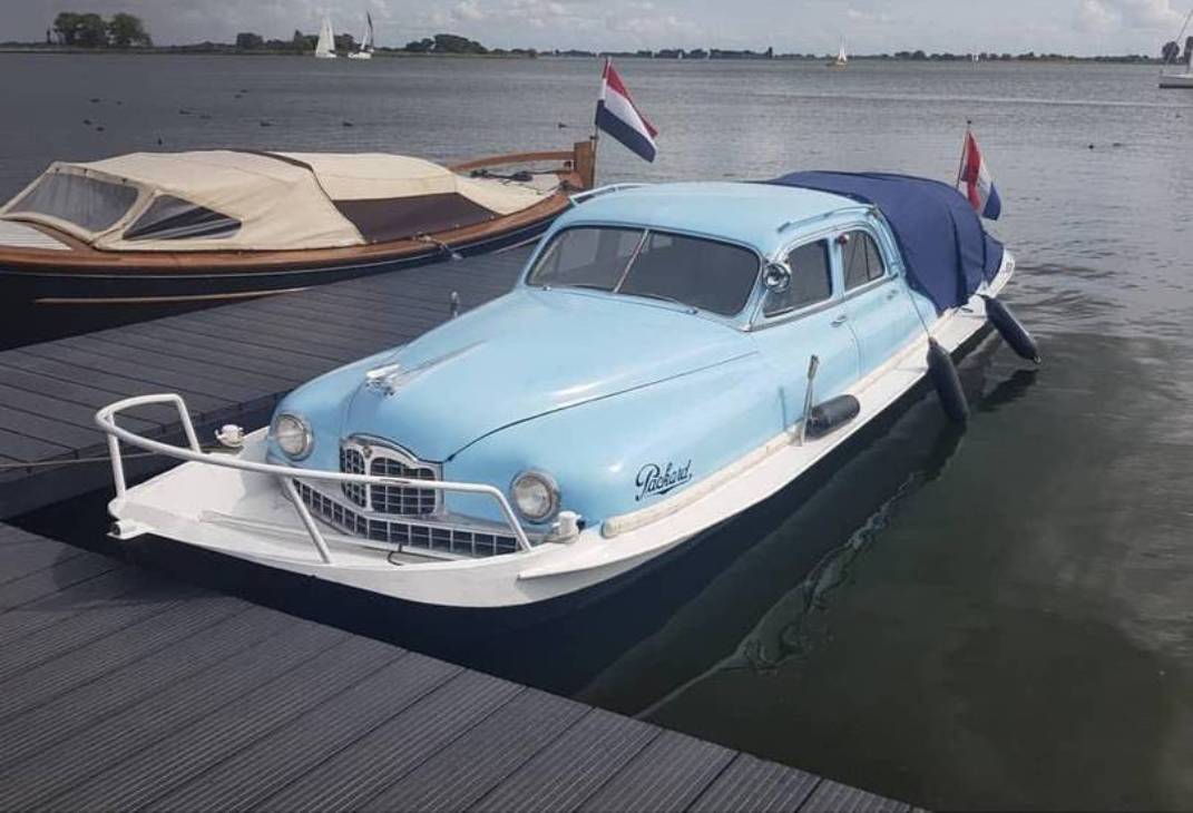

Таки Да !
Производители совколодок ничего не ведали про калитки, багажники и капоты :pardon:.... ведь строили то суда выпускники кулинарного техникума.
223498
4 198
Таки Да !
А слабо на П-4 кузов от буханки поставить? Вот это был бы номер...

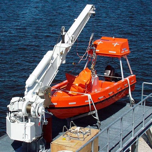

На поисково спасательных ботах блок плавучести закидывают аж "выше макушки", увеличивая восстанавливающий момент за счёт плеча. Светоотражающие кресты - это не "аптечка".
