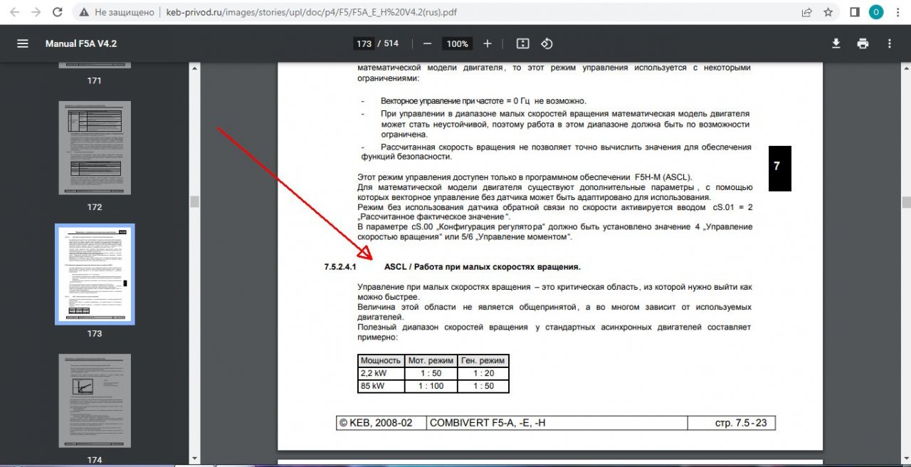

Когда был у официалов КЕБа,разговаривал с инженерами,которые на обучение в Германии были, так те предостерегли меня по поводу частоты на двигателях. Говорит тот инженер,что был был на стажировке и решил запрограммировать частотник на частоту 200 Гц движек ихний же немецкий Peske так немец запретил,говорит развалится. сказал чтобы ты учел на своих движках,не знаю чьи они у тебя. Хотя на шильдике у Perske четко стоит 200 Гц.

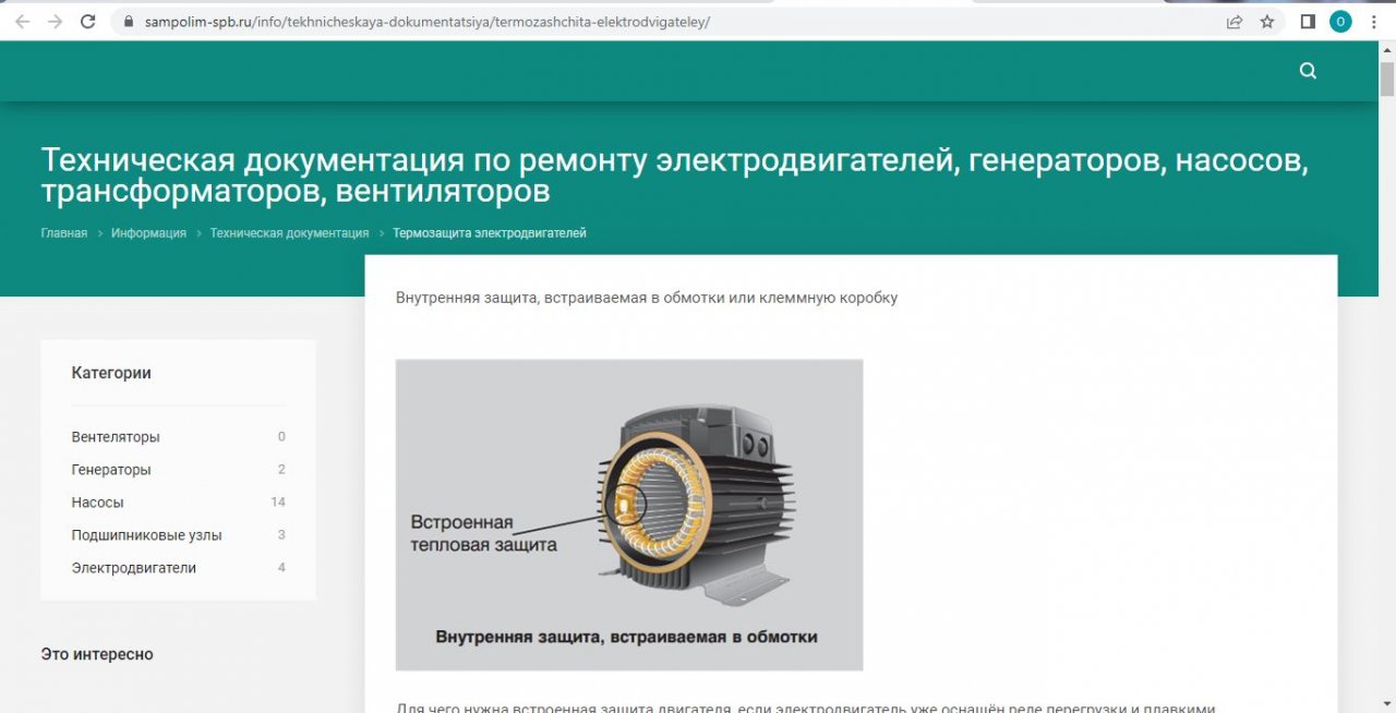

Сгорел у меня частотник КЕБ ,который крутил два Perske по 0.55 кВт каждый. Купил какой то другой,не КЕБ и не знаю как защиту подключить, забыл даже какой марки частотник,но помню что не дорогой какой то. И не знаю есть ли у меня в обмотках движков эащита . Чуть попозже дойдут руки до этого,спрошу. И спасибо,что не отказал.
В асинхронных моторах никакой защиты нет. Но есть табличка с его параметрами. Эти основные параметры вводишь в конфигуратор частотника и он сам дополнительные усредненные параметры (скорость разгона, время торможения, ток отсечки и т.д.) в конфигуратор дописывает, но их можно (особо одаренным или требовательным парням для получения особого режима работы мотора) подкорректировать вручную в ту или иную сторону. Могу тебе выложить мануал на свою 58 серию, может поможет разобраться. Или гуголь попытай может там свой мануал найдешь.
Ты наверное немного не понял про что я,вернее наверно я не так обьяснил.. Наши уже давно стали ставить и выводить в брно (коробку выводов), а немцы уж подавно. Вот эти концы и выводят на частотник как защиту. перегрузка пошла частотник отрубил нагрузку. Только я запутался немного в этом,образования не хватает если честно.Там защита не только по теплу,но и по току есть,в этотом я тормознулся.. А мануал по частотнику есть, его я и выложил выше. А за предложенный спасибо...

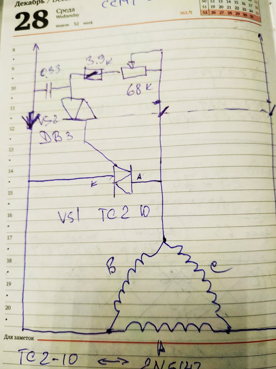

Я пробовал маломощный запускать этой схемой (забыл про нее), не пошел. Дернется, стоп и гудит. Тоже давно, это было. Правда схема была несколько другая, но принцип такой же. Не заморачивался особо, не пошло. Да, еще 3000 тоже пытался, тоже результат нулевой. Его конденсаторами и то непросто запустить.
А вон ты про что. У меня таких моторов еще не было, в частотнике такой параметр есть. Если есть датчик то почему бы его не задействовать. Частотник это тот же компьютер, возможностей дофига, надо иметь желание и умение с ним разобраться, и еще смелость "сгорит не сгорит"

Так а кто не дает термопару воткнуть или терморезистор и подключить к частотнику. Это нужно, (я так думаю) если агрегат работает где-то в автоматическом режиме без присмотра. А на токарник или сверлилку в гараже, 99 процентов лишних заморочек нафиг не нужны. Не, конечно, например подключить большие удобные кнопки или ножную педаль для управления.

Вот казалось бы уменьшил частоту до минимума,движек еле крутится и казалось бы все хорошо. А вот что они в своей инструкции пишут про это. Это я просто навскодку скринанул...
Все правильно, я так и написал "диапазон изменения частоты определяется возможностями мотора". На одном моторе можно от 20Гц - 120Гц а на другом от 40 -170. Есть моторы на которых до 500Гц крутить можно (я не встечал, на в каталоге про такое пишут)
....согласно вольтчастотной характеристики. Он мне значение сказал,я ввел,все и нормализовалось.
Управление по вольт-частотной характеристике используют для режимов работы мотора для обеспечения постоянного, стабильного режима с постоянной нагрузкой, где такой алгоритм обеспечивает достаточное качество регулирования по скорости. Это двигатели насосов, вентиляторов и в случаях, когда момент сопротивления мало меняется в установившемся режиме. Алгоритм имеет вид U/f=const. Еще есть векторное управление. Каждый из этих алгоритмов подразделяется ещё на несколько... Мы глубоко залезли.
Да ещё скалярное управление (U/f-управление) активно применяется при управлении несколькими моторами от одного привода с частотным регулированием.
