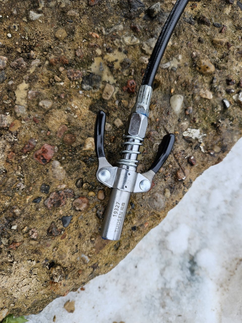

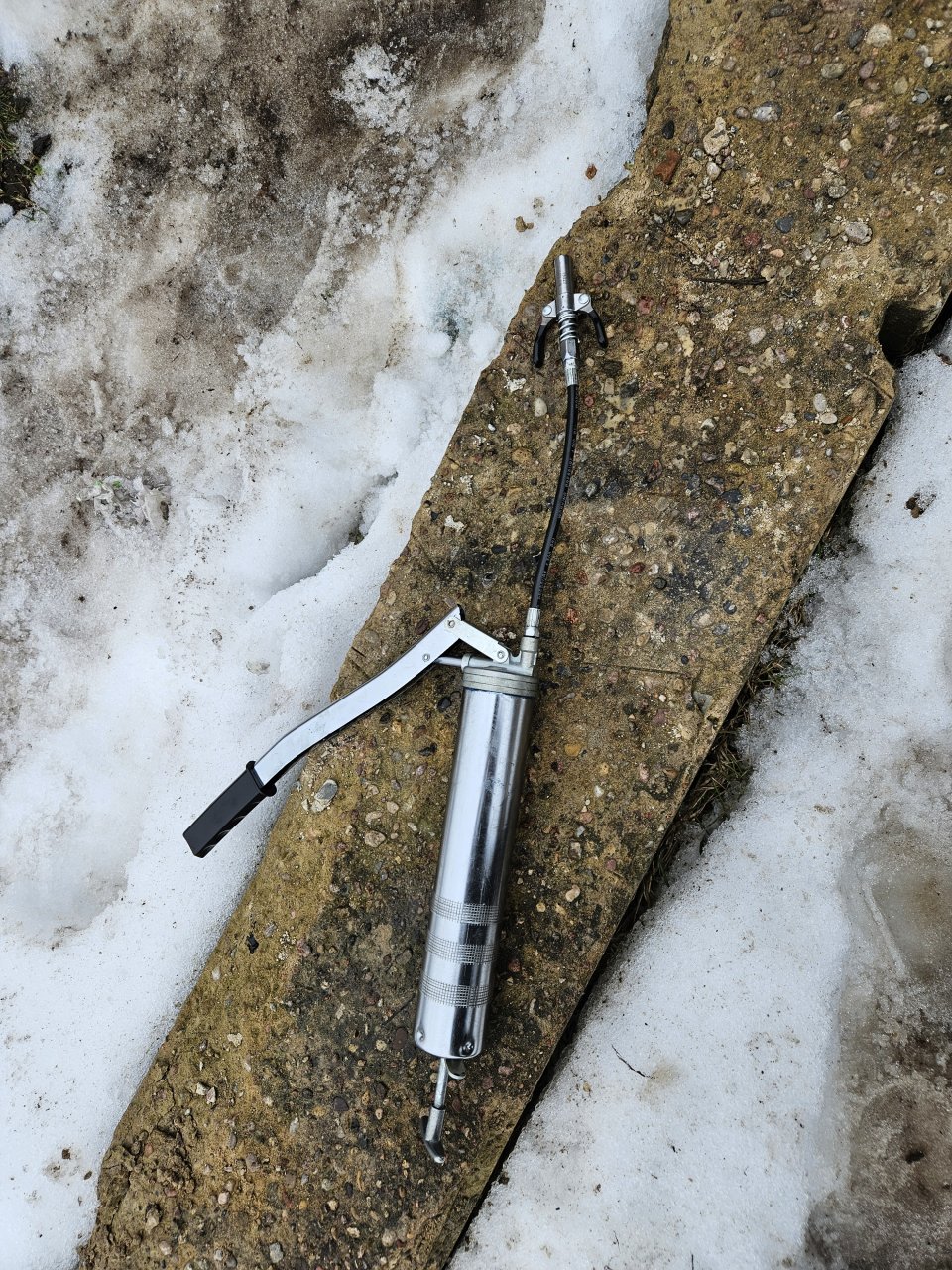

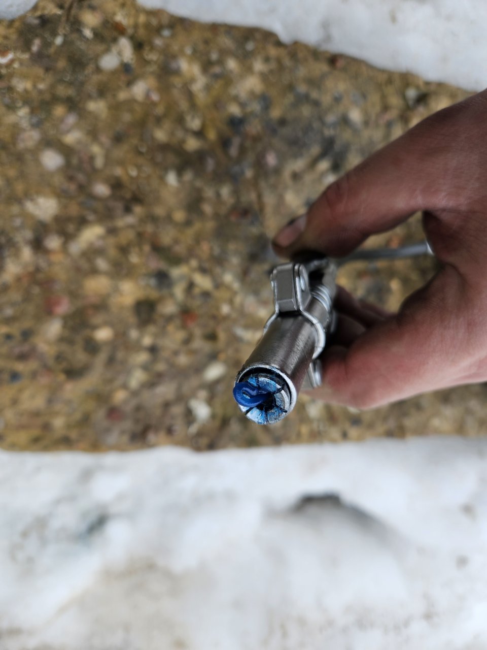

Почему-то не удалось прошприцевать ни одну масленку - масло давит мимо - нашел другой, рабочий наконечник шприца - то же самое - все масло мимо масленки, то ли китай-масленочки мелкие, то ли.. лыжи не

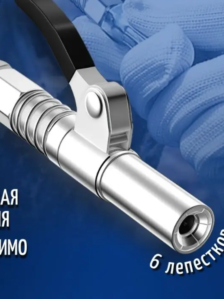

На валбересе купил наконечник для шприца, с рычагом, не нарадуюсь, ни грамма мимо, а до этого всякие перепробовал.

Самое интересное что уже скидывал похожий наконечник и как шприцовал масленки в лодочном моторе :yes: видемо не видел он

Не видел. На старом моторе вообще проблем не было, заказал новую хитрую насадку, приедет, будем посмотреть. Есть мысли, что масленки неправильные...
1 881
Выкрути таворницу, надень на шприц,проверь

Пробовал всё! Мимо лезет! Пробовали тавотницу с Сузуки - то же самое, мимо! Но тавотницы есть на авторынке любых резьб и копейки, это не проблема.

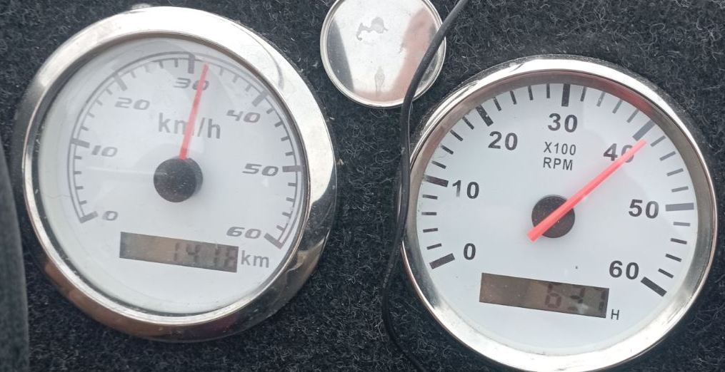

Очередной отчет по замерам скорости-оборотов на разных винтах, возникла необходимость перевозки "много" вещей, причем все тяжелое и реально много, перекинул винт на штатный - 11 1/8х13, результат ожидаем, загрузка лодки - 2 тела, кондиционер, водонагреватель, микроволновка, куча инструмента, бензина 50 литров, ..., в общем уехал я окончательно со своей турбазы и всякое перевозил, в пару рейсов, но не суть, 13-ый винт вытаскивает на глисс на ура перегруженную лодку, полный газ - 5450 оборотов и скорость 50, а вот обратная дорога с пустой лодкой - не радует совсем, ощущение, что винт впустую воду молотит! Крейсерский, типа, режим, совсем не нравится по скорости - 30 с копейками км/ч при около 4000 оборотов. Вывод один - 11 1/8*14 - надо таки найти и попробовать!
И еще важно, на штатном винте на самом малом ходу абсолютно нет "колбашения" мотора - хоть на троллинг, видимо таки заводские винты более соответствуют норме!
Есть куда "копать" и двигаться - буду искать нормальный винт 14 шага!

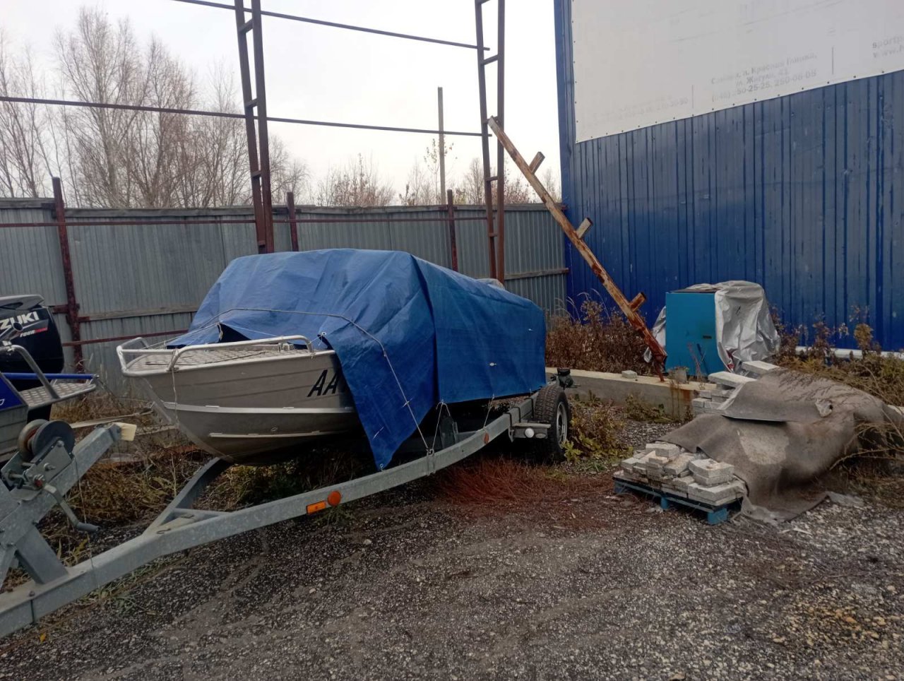

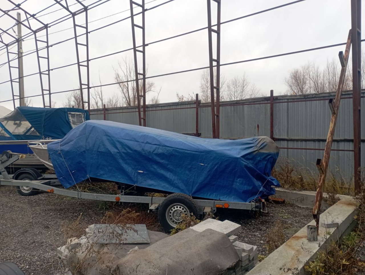

Привет всем, уважаемые коллеги!:)
Сезон 2024 закрыл, лодку сегодня поднял, масло с редуктора частично слил - чистое аки слеза, закрутил винт и оставил полную замену до апрельского тепла, нынче +5 на улице, лодка пару последних октябрьских недель стояла без движения, воды набрала конкретно - дожди постоянные, но выдержала, в следующем сезоне знаю где надо просиликонить, сделаю, последние лещевые рыбалки на фарватере были простые изумительные, чего и всем желаю, в общем, считаю сезон удавшимся!;):good:
Да, нашел таки винт - сосед дал погонять, 11 1/8*14 - результат ожидаем - лодка идет именно так, как хочется и как должна, нужен хороший винт, в моем случае, именно такой! Начал смотреть в сторону сталюги-нержи, но, сталюга - она таки не люминь, всякое там под водой, да и цены останавливают... в общем, впереди зима, подумаю еще... И кстати, по лещам, вот помню, первый свой Прог, лет так 35 назад, лещи ложились в стандартное ведро и доставали хвостом до понтона, где они?:pardon:
