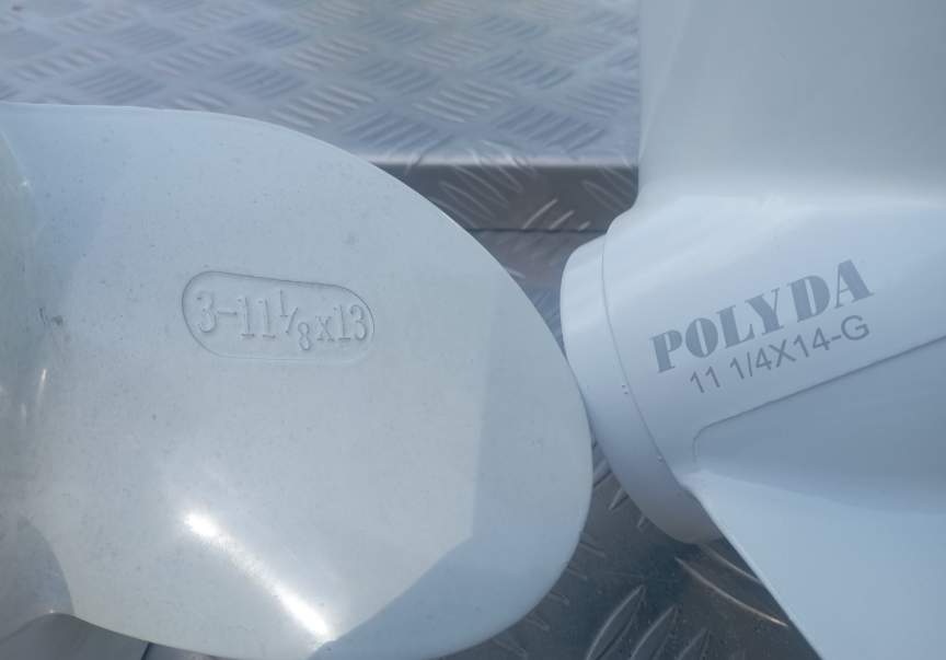

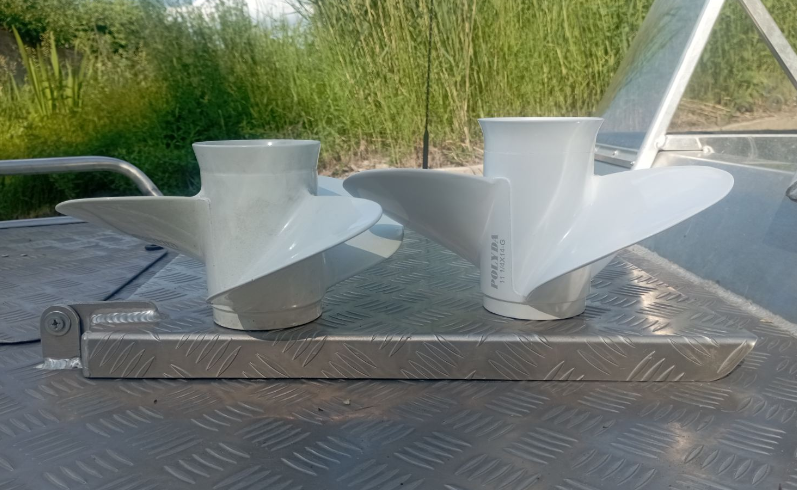

Не усидел сегодня на работе, убег на лодочную после обеда... пока погоды стоят, на улице +35 в тени... заменил масло в редукторе - 11 часов наработка, масло слилось как слеза, на магните на заливном винте совсем маленько черной пыли - помню, 3 года назад на Seanovo после обкатки на магните была реальная стружка, ну да не суть. Почему-то не удалось прошприцевать ни одну масленку - масло давит мимо - нашел другой, рабочий наконечник шприца - то же самое - все масло мимо масленки, то ли китай-масленочки мелкие, то ли.. лыжи не едут, на старом моторе шприцевалось без проблем!
Попутно поменял штатный заводской винт на предварительно приобретенный новый. Было 11 1/8х13, стало 11 1/4х14.
255567 255568
Новый винт больше не только визуально.... ну естественно, надо же затестить на воде!
Результат: обороты 4500, скорость 50 ровно, лодка пустая, прохватов нет! Такого я не ожидал! Обороты далее не поднимал, и так страшно, единственно, на самых малых оборотах на ходу двигатель стало больше колбасить, тихим ходом будем ходить поменьше, прогрел и айда! :pardon:

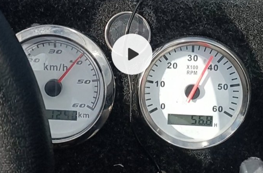

Отчитываюсь дальше!
Винт нужен нормальный, хз что там китайцы воткнули, можно попробовать тот же Солас поставить. Начинал бы я с 14-го или 15-го пожалуй.
Вот правы Дмитрий и Ярослав - 14-ый винт конкретно прибавил скорости!
В итоге, экономичный крейсер найден - в одно тело:
255621
Чуть ранее утром, практически полная загрузка лодки, 4 человека, два из которых под 100 кг, на глисс вышел не сразу, но без проблем, прохватов нет, двигатель поджимаю до конца и слегка отжимаю, чтобы не было касания транца - вибрации. Нос не роет, волну проходит уверенно. Зеркало на лобовом только трясется.)))
Резюме, я доволен! :drugi:

Что то не понял, так мотор же не выкручивает на максимум,судя по скрину

Так то крейсерский режим, топливо экономим! ;)

А максималка то какая?
Какой расход
Максимум видел 50 км/ч, по расходу не скажу - время надо, но субъективно, не сильно больше 30-ки - тупо быстрее дохожу в пункт назначения, больший расход компенсируется скоростью, в итоге то на то и выходит. На 30-ке крейсер был около 4300-4500 оборотов, на 40-ке - не более 4000.

Надо для начала чтоб мотор выкручивал максимальные обороты на винте, не привышая их, или не намного большп,тогда запас по тяге будет,потом уже крейсер искать,и про расход говарить

Науку изучал, а вот максимальных 5500 можно добиться, к примеру, на штатном 13-ом винте, да и то с трудом, 12-ый нужен, но тогда скорость максимальная будет 40. Я слышу, как работает двигатель, этого достаточно. Основной режим - загрузка полтора человека.

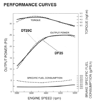

Не совсем так, у всех моторов конечно по-разному, но есть такое понятие как кривая удельного расхода топлива в граммах на лошадиную силу в час. Нигде не видел ее постоянно падающей вниз. Вот например графики сузук, по графику видно что для 2т экономичный режим от 3000 до 4000, минимум 3500. Для 4-тактных ровная полка от 2000 до 4300 примерно, потом экономичность падает. Это наука. И да, 3500 - это не пониженные обороты, это средние

Я а он б
Ты видел машину которая жрет загруженая меньше чем пустая,? На одних оборотах мотора? Вот и винт это нагрузка в лодочном на мотор

И при чем тут сравнение 2т мотора и 4 т??

Я а он б
Неа. Загрузка = вес лодки. Шаг винта = передача. И ты сейчас расскажи мне еще что на 1-й экономичнее чем на 5-й.
При том что у ТС 2т мотор. Был бы 4т, да, можно его крутить до 4500 на крейсере, и экономия на месте, и по шум норм. А для 2 т при наличии запаса по мощности лучше обороты пониже, и экономичнее, и тише.
Загрузка тут причем? Пишу же что винт нагружает мотор , который нагружает лодка,
У меня биг фут если что ,это пониженная передача :hahaha:, у него? Скоросная?
1 881
4 т крутит до 4500? Экономия? Литр на км? :lol::hahaha:,это на чем?
