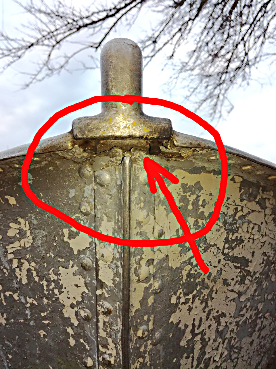

Вот это место как отремонтировать? все расклепывать, наращивать или стеклотканью со смолой? Или герметиком замазать?
Вижу 3 способа: 1. снять утку, очистить поверхность, отсверлить частично киль, сделать латку, завести ее под киль, смазать новолом и приклепать.
  1. Из мягкого АМГ 2 приклепать изнутри с новолом латку.
  2. Клепкой пренебречь, замазать все новолом.
Выбирай :popcorn
Выбирай :popcorn
Первый вариант вроде больше подходит.. Думаю, так и буду делать. Один вопрос: Латку выгнуть под форму форштевня или из двух половин?
Я бы из двух делал. Из тонкого картона сделай шаблон латки и все станет понятно
