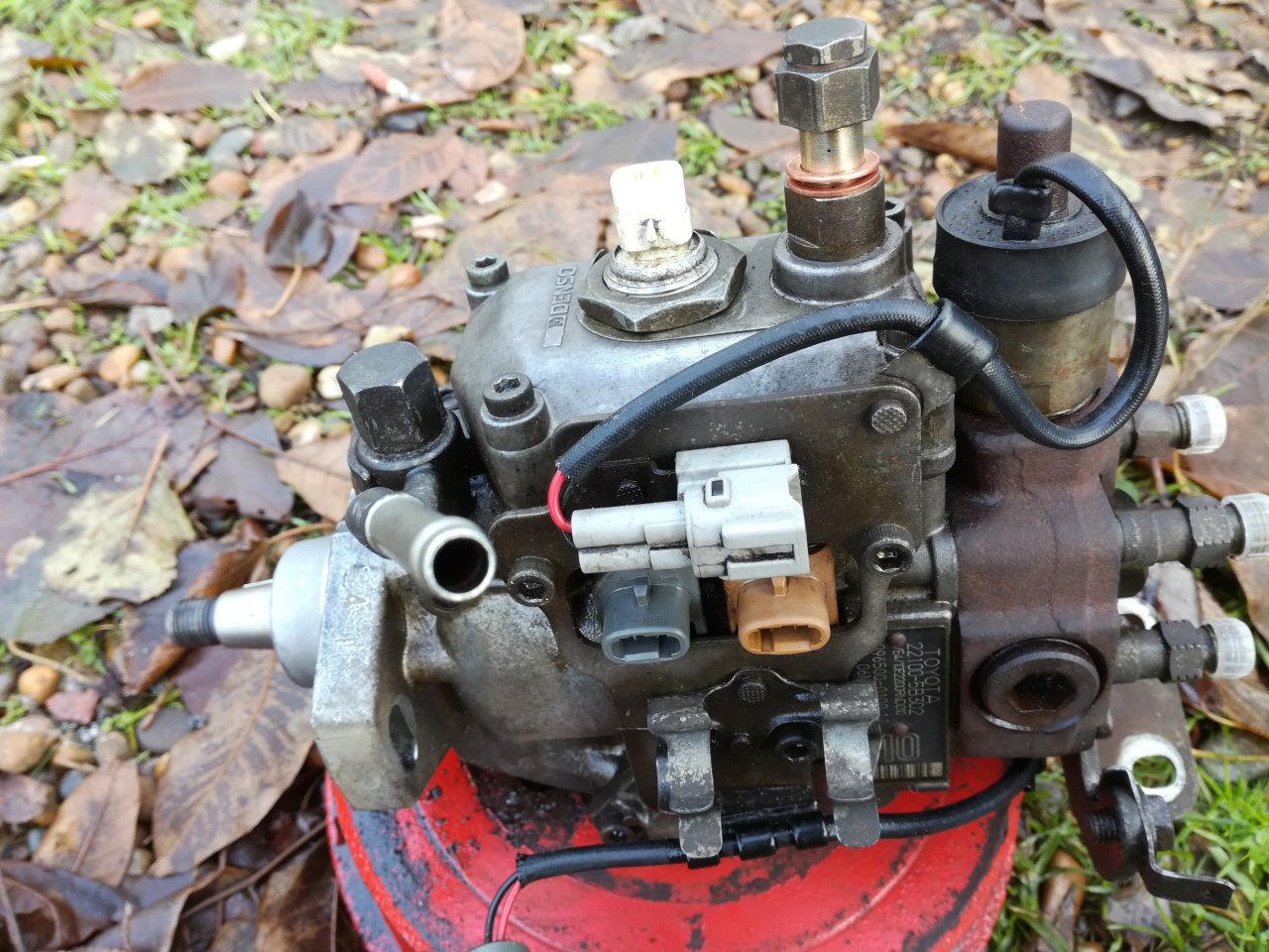

Если я не ошибаюсь, ТНВД под капотом. А про лампочку я говорил в привязке к бензиновым авто. Там ещё сетка есть, если она очень мелкая, имеет способность забиваться. Вот тогда дебет с кредетом не сходятся и начинается подсос воздуха. Кроме того, топливо ещё и охлаждает бензонасос.
Ну разный принцип работы насоса и поршня. Разве нет?
Я большУю часть своей жизни езжу именно на дизельных автомобилях. Не думаю, что вы Олег не представляете, что такое плунжерная пара - на судах это именно цилиндры и внутри поршень, они создают давление на форсунки, на грузовиках, на легковых авто, у меня также, и не лепестковый... Лепестковые на новых япах бензиновых стоят и на Мицубисях и на Тойотах, и Ниссанах (не на всех) Я не имел ввиду насосы стоящие в баке, там центробежные. У меня его и нет совсем, бак у меня расположен в багажнике, выше уровня ТНВД.

В нутри тнвд стоит насос ,потом плунджер
Ну так я фото своего насоса ТНВД и разместил. :pardon: Он в прошлом году у меня весь "засопливел" "заболел", выписал из Владивостока ремкомплект, заменил все колечки-резинки и все, вновь новый насос. 1993г.выпуска.

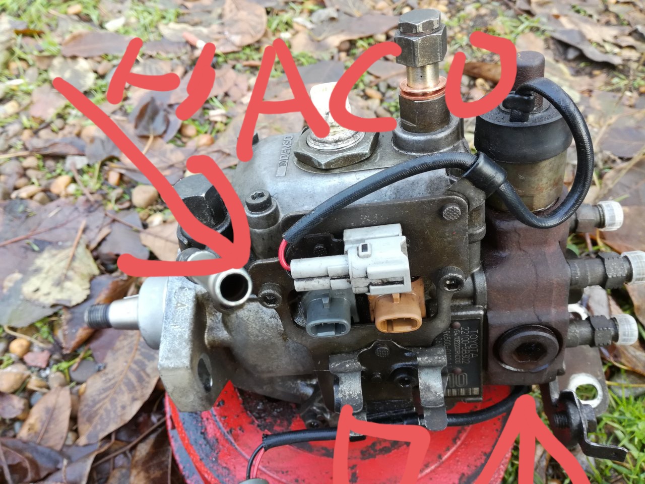

Вот так вроде, насос подкачки и плунжер
У меня на таете когда тнвд крякнул, я наружний насос бензиновый подоткнул. Так чтоб он в тнвд толкал, до дому 1100дотянул
Дальнобойщик кировский на татарине попался, я к нему
Мол зема спасай, на лямку и до дому
Он мне этот насос и вручил, поставили с ним, завелся с лямки
Так в две машины до Кирова и ехали, за то не на галстуке
Но звон в поршнях стоял шописенец, и ехала она плохонько, ну и чад естественно

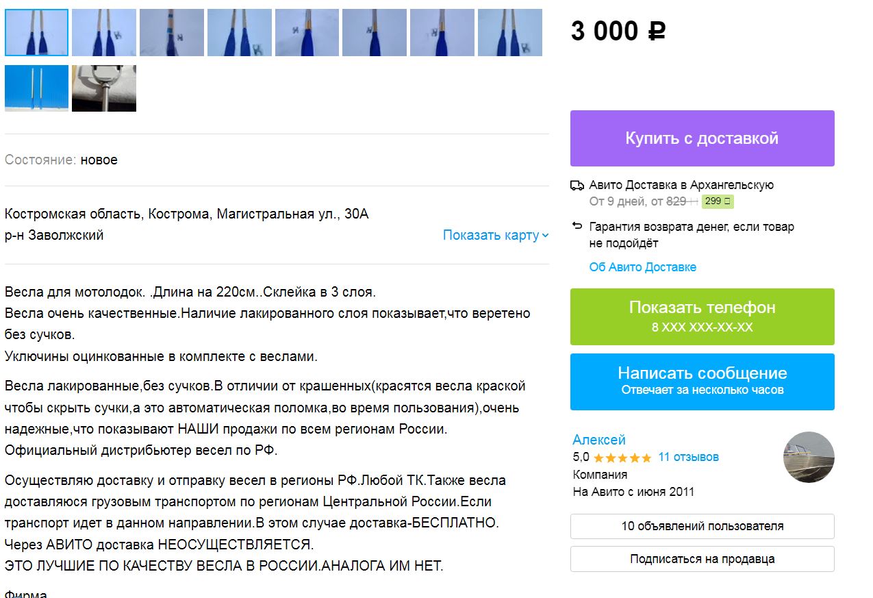

Может кто-нибудь знает этого продавца? Там он лодок кучу продает с бесплатной доставкой и без предоплаты. Но весла предпочитает - сначала отправить ему деньги, а потом отправка. И все зовет в ватсапп пообщаться или по тел. связаться. Занят мол отправками, устал писать говорит, лодки как горячие пирожки зимой мол расходятся ...

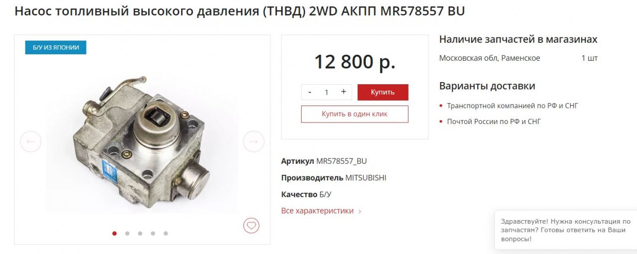

В гур насосе вкладываются лепесточки, они в виде пластинок, в этом тоже
Совершенно верно. Диск, в него пластинки. "Лепестковый" это пластина с выпуклостями, на которые попеременно давит кулачек. Они на бензиновых стоят такие. У японцев называется насос GDI на Митсубиси, D на Тойотах. 1G93 GDI двиг. Митсубиси например на Паджеро Ио (праворукий) Паджеро Пинин (леворукий), Тойота 1jz gte vvti. Там лепестковые насосы высокого давления и в баке центробежный. Мы далеко ушли в теорию ДВС. Японских машин было очень много у меня с 1991г. - 39 штук. :pardon:Могу рассуждать о них сутки, двое - боюсь из форума вычеркнут. :( Тут про лодки...:lodka_5:
1 880
Не торопись!!! Тебе до вёсел как до Хабаровска задним ходом!!! Попадутся ещё заводские Прогрессовские вёсла!!!Мониторь Авито на эту тему и найдёшь .
4 198
Деревяшки лучше гремучих костылей.
