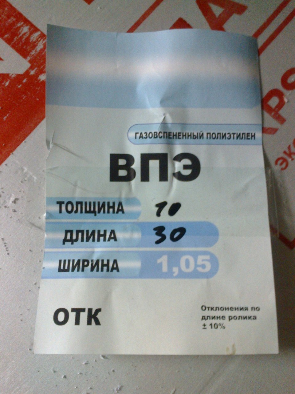

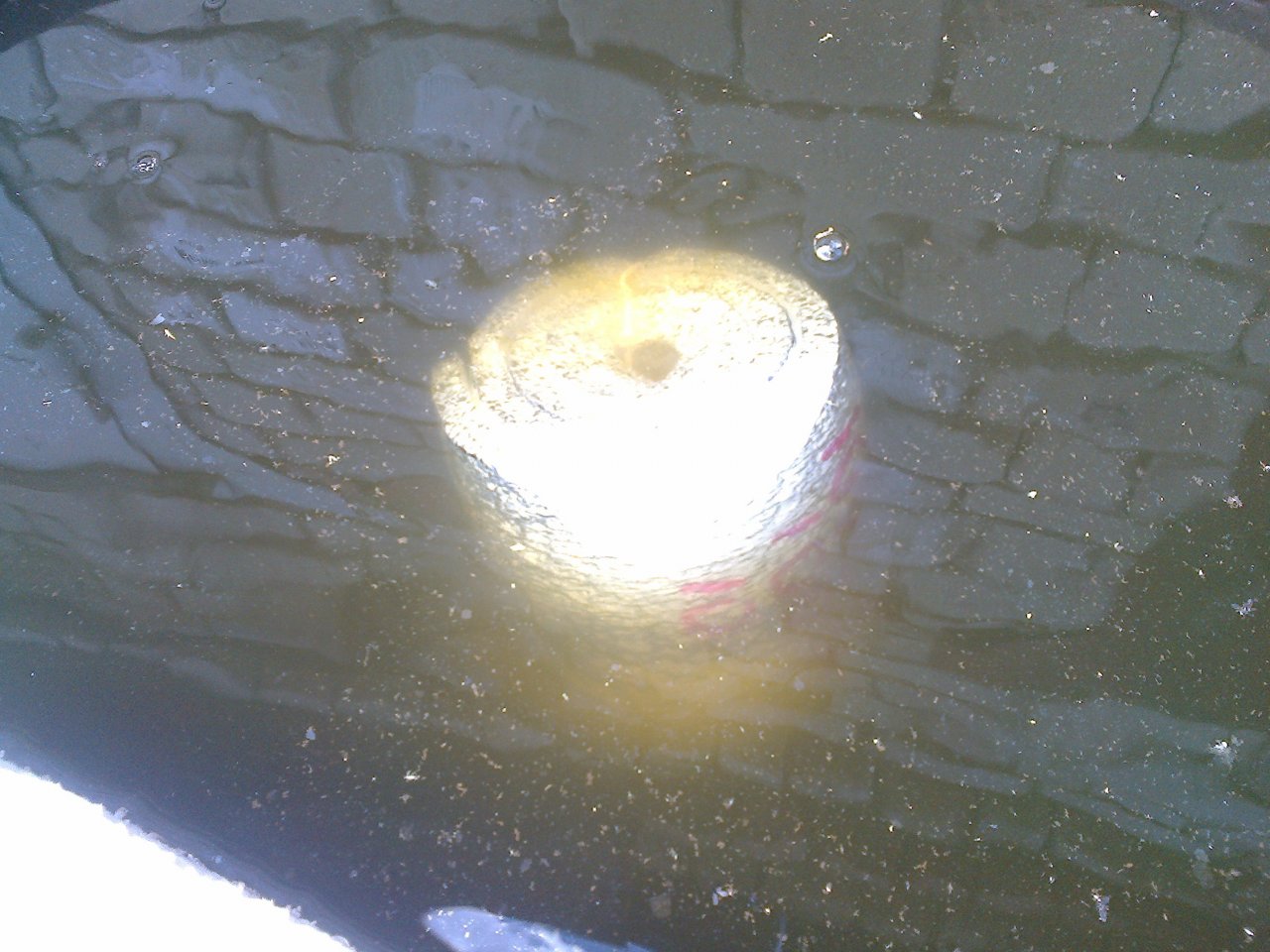

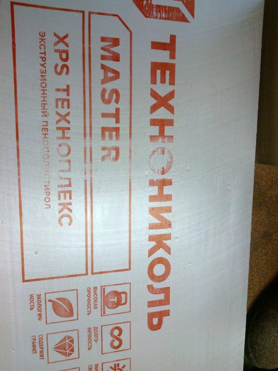

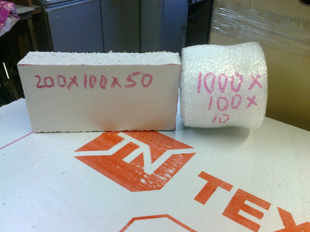

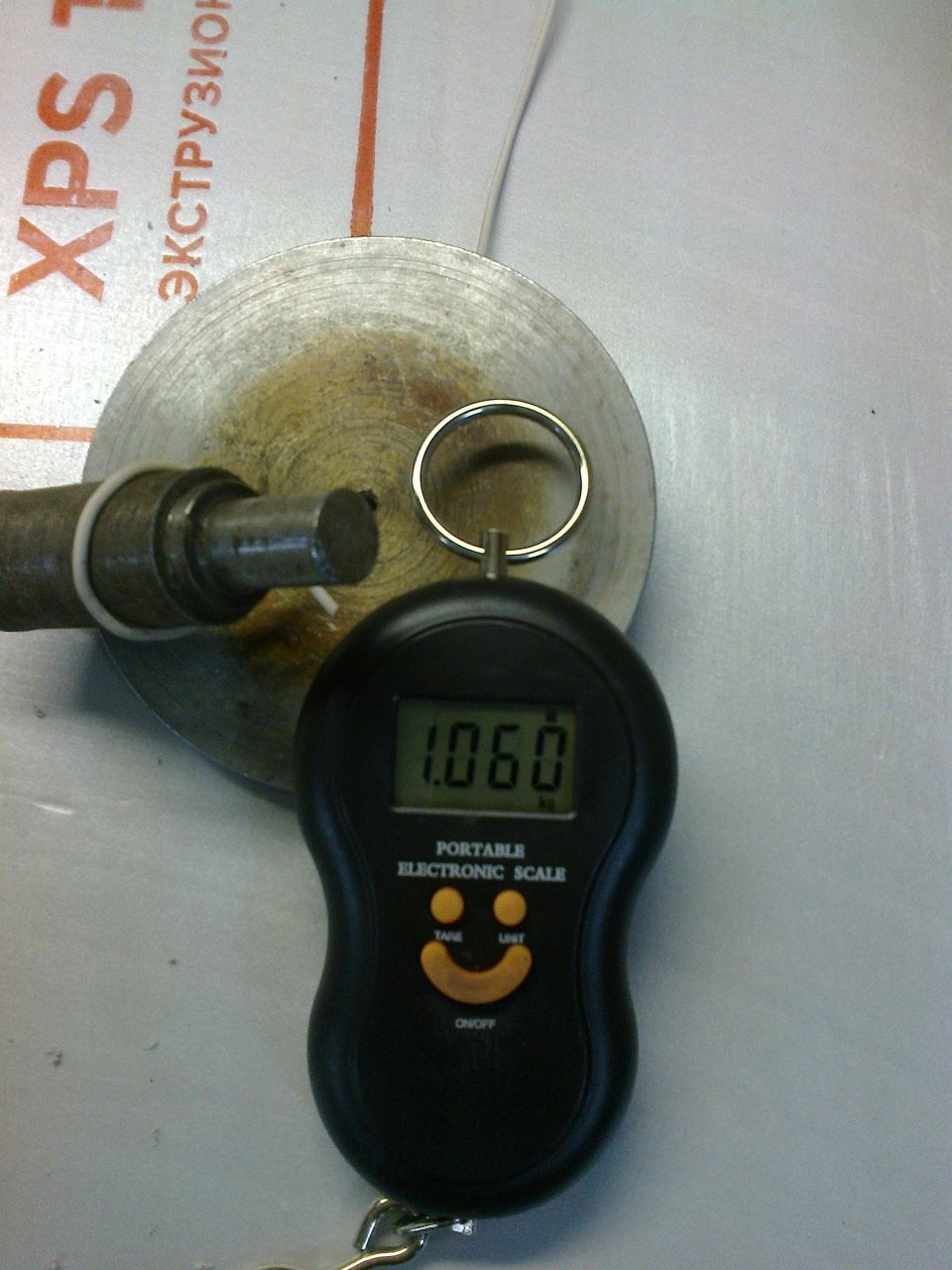

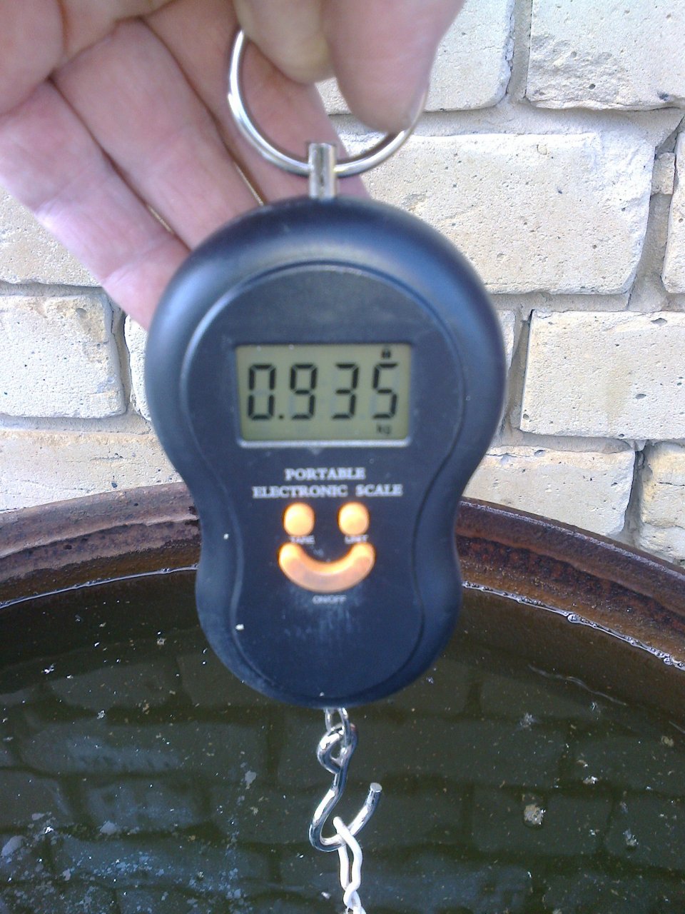

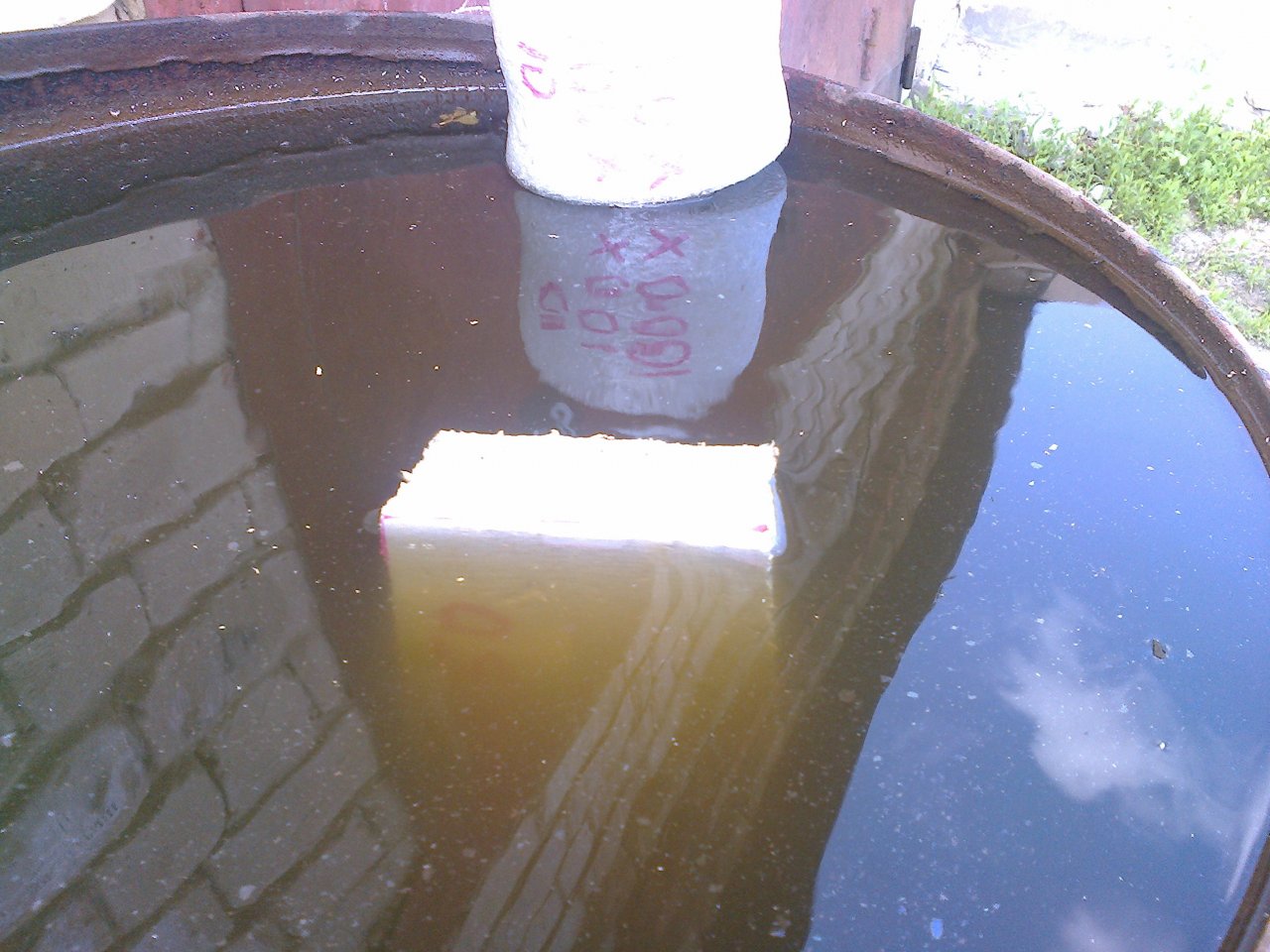

Можно провести небольшой эксперимент. 1 куб.дм. ВПЭ и технониколя держат на плаву 1 килограмм. Зная даже приблезительно вес оборудованого судна на суше можно рассчитать объем плавучести с запасом.

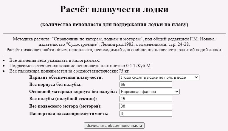

Вот как должно быть. Все вопросы к Адмиралу.

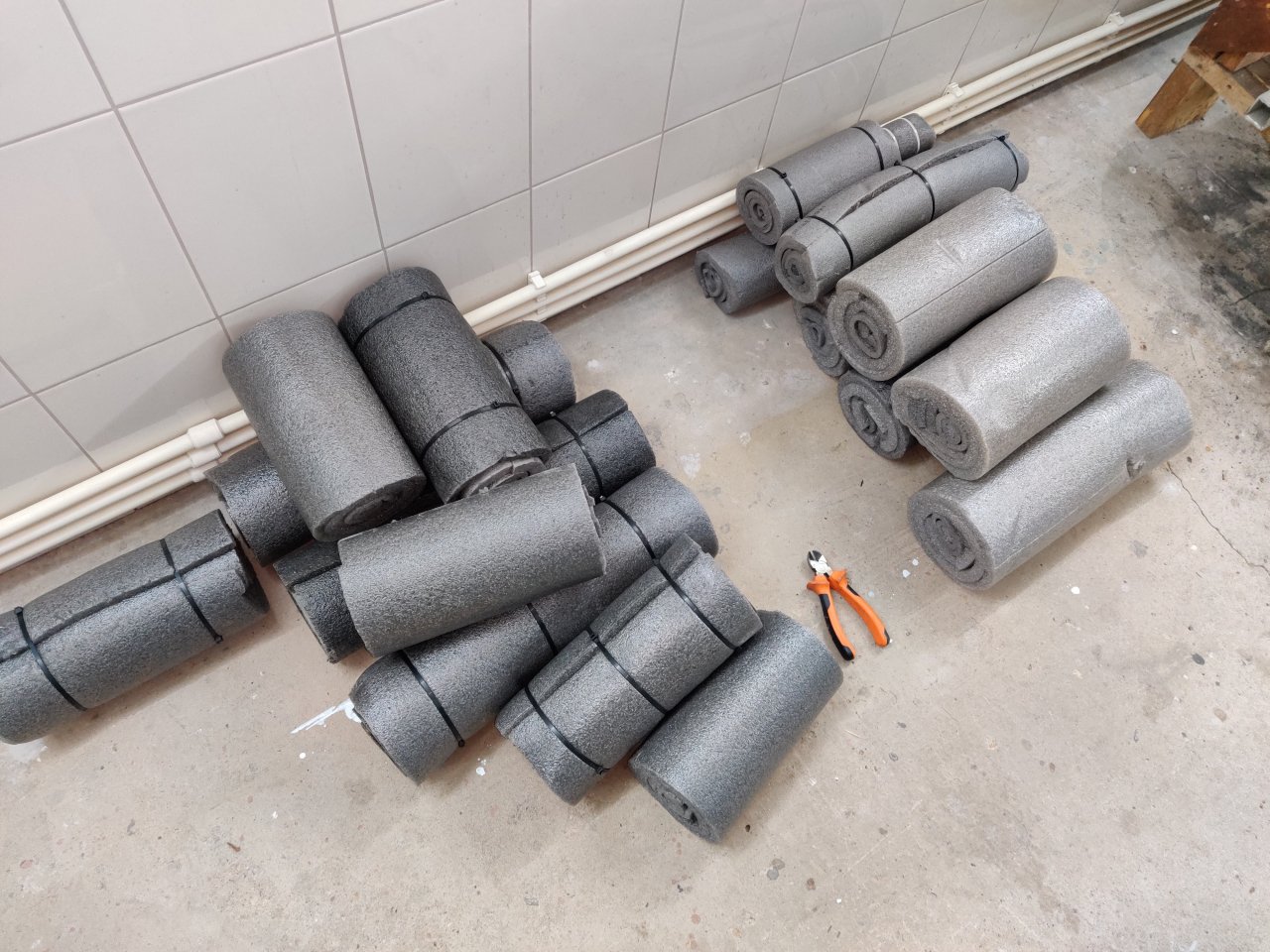

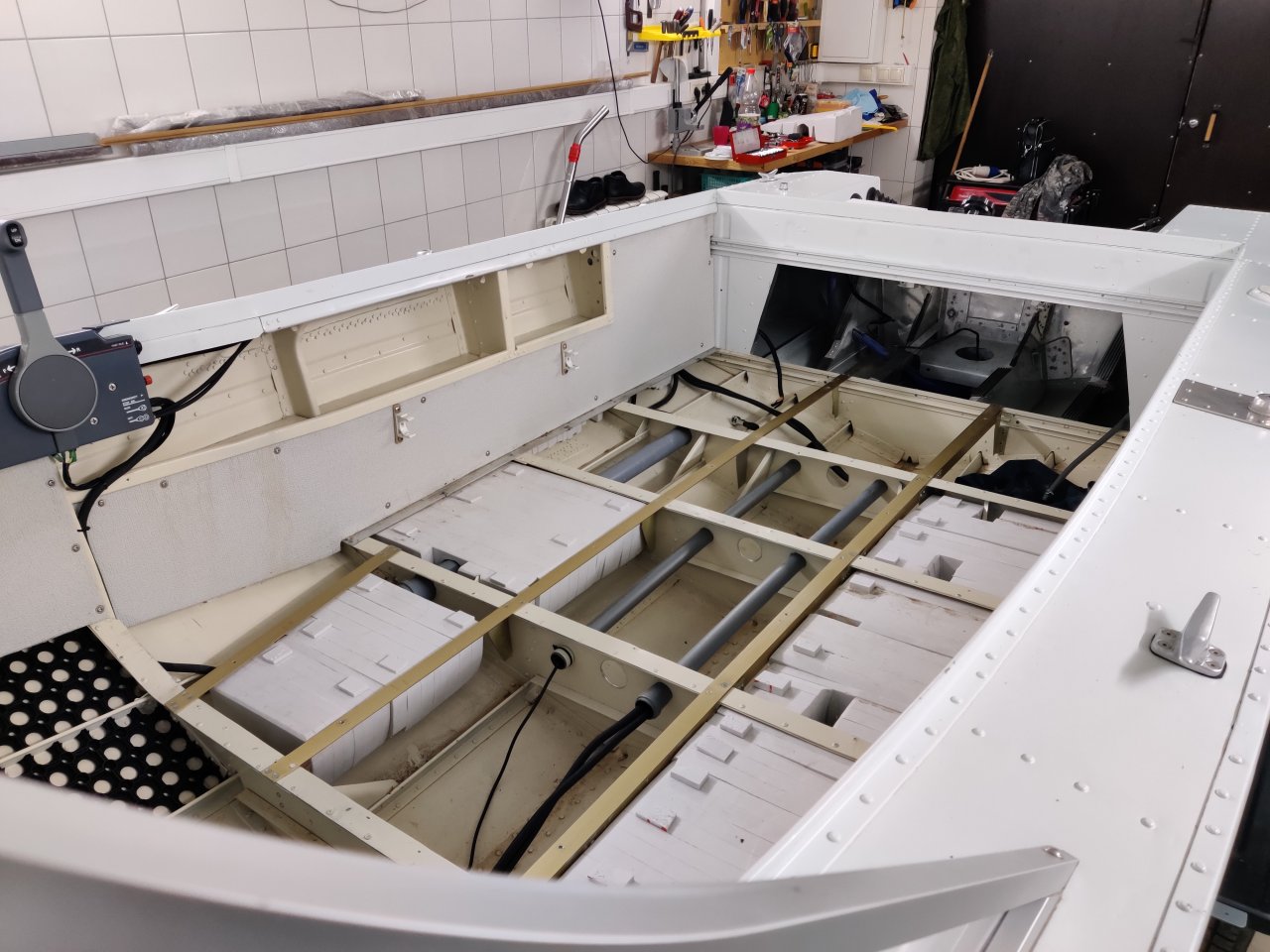

Спорное решение. Материал не гниёт, а гниёт лодка, если не разобрать и не высушить, на крайняк протухнет. Я свою не топил, хотя мысли попробовать переодически приходят, но совколодки сделаны так, что вода сама уходит. Не знаю, как у Адмирала, но у меня блоки клееные а в корме валики и все сделано таким образом, чтоб воду можно было откачать штатной помпой или слить через шпигат полностью, и высохнет все само потом. Мыл ее обильно, под сланями почти все заполнял. В самой лодке потом останется поллитра-литр воды.

Аналогично, Ватсон! Под сланями все лежит на продольном наборе, палуба опирается на специально сделанные пятки на блоках. И далеко не везде они. Валики в корме, нос тоже забит.
