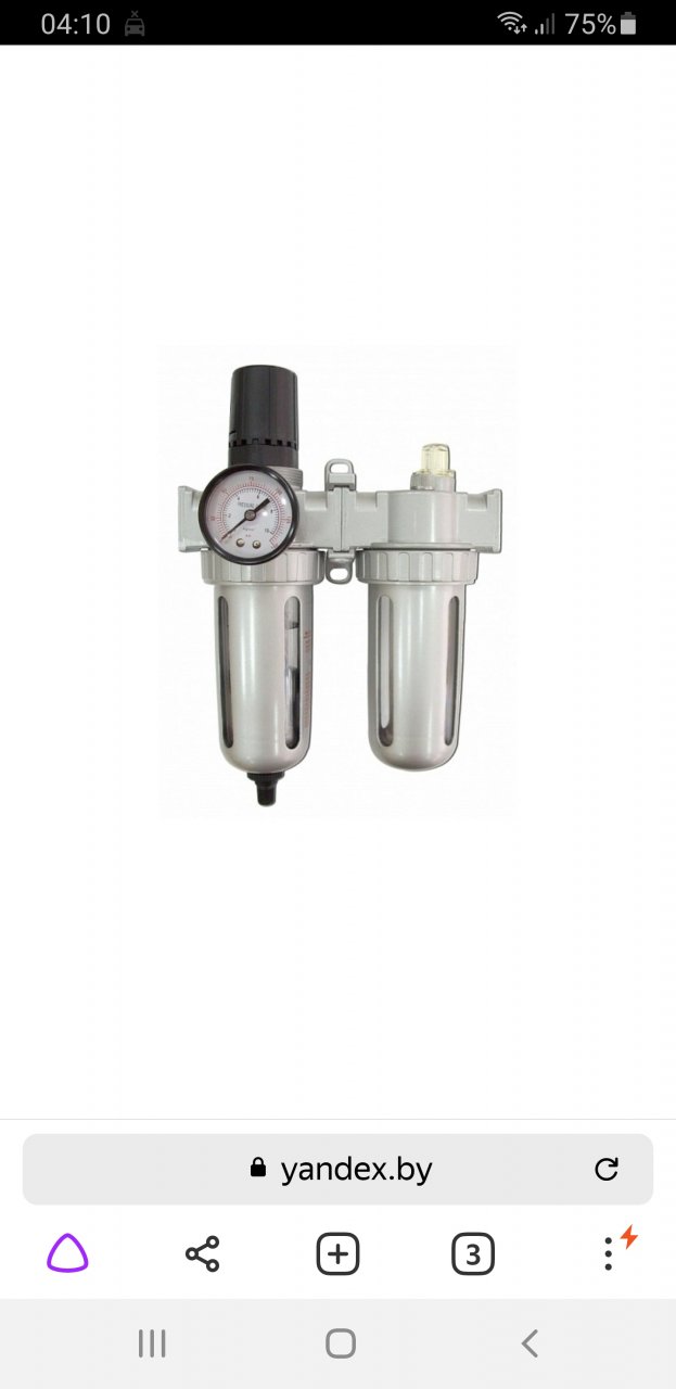

У меня на пневмоинструмент стоял на стенке вот такая дешовая хрень, и воздух фильтрует, и давление на выходе регулирует, и масло с воздухом подает, точнее пыль, заливается в правую колбу,( некоторые думают что это маслоотделитель :hahaha::hahaha::hahaha:) , регулируется подача масло , отдельный шланг:dedok
