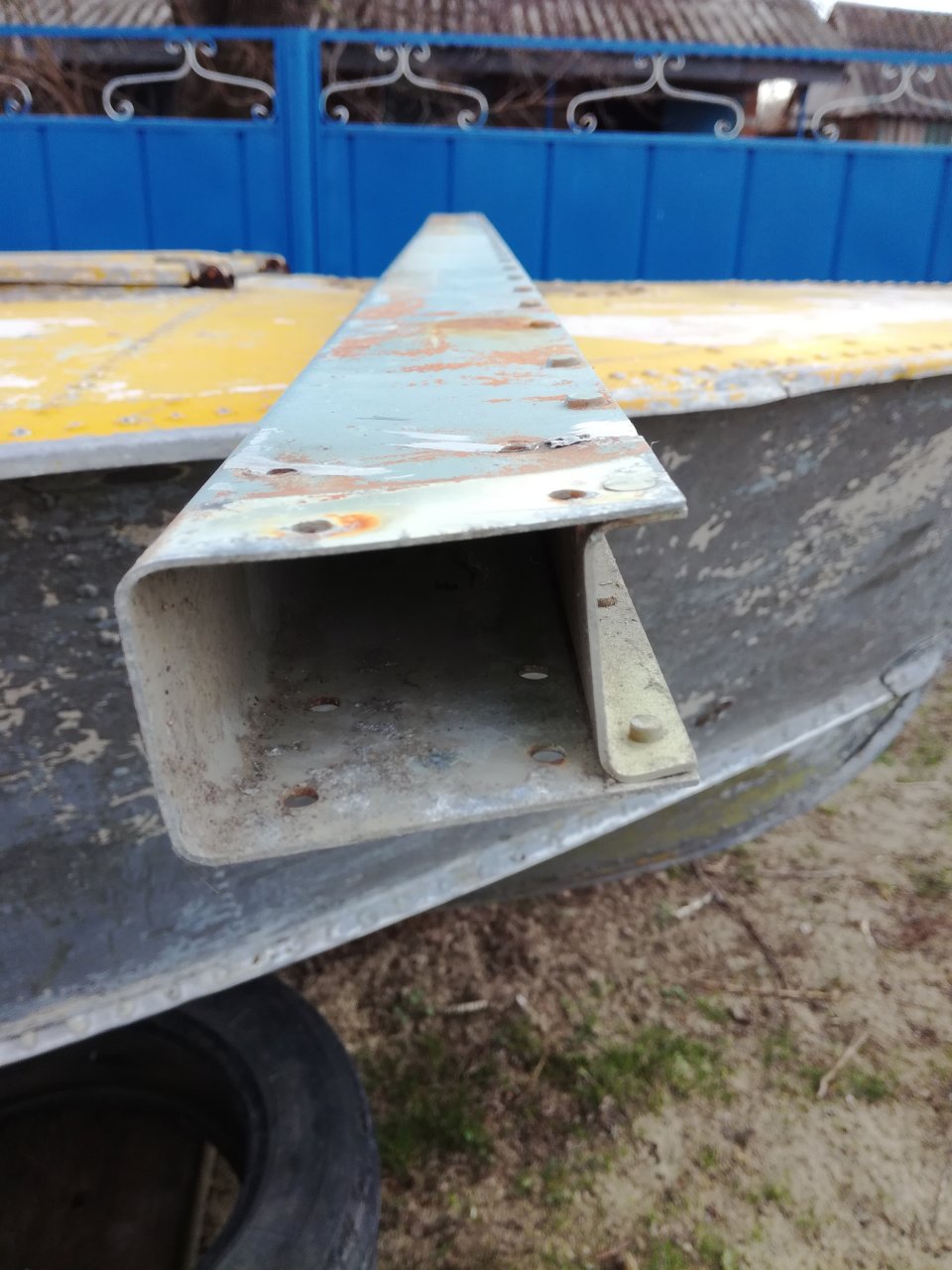

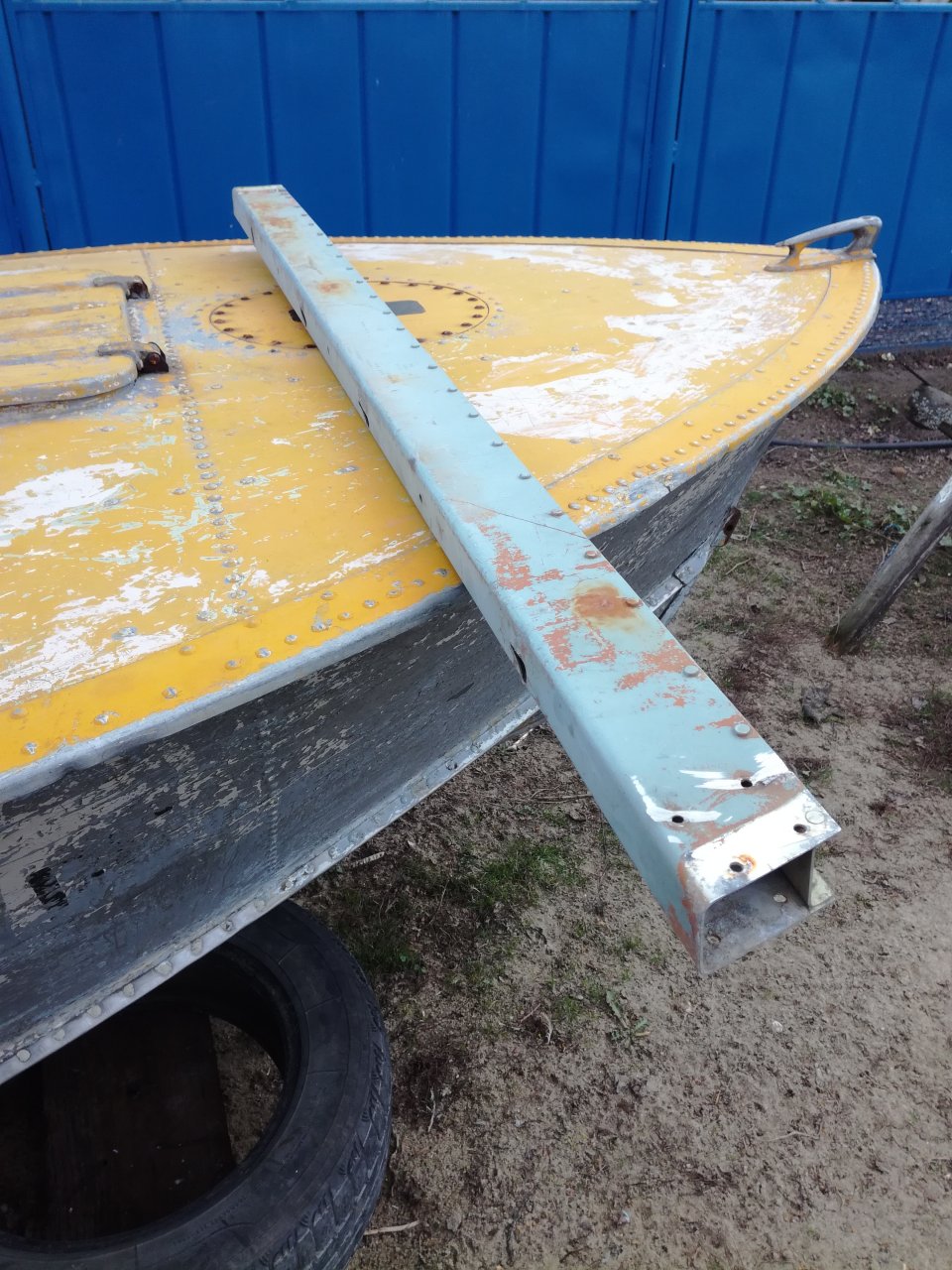

Олег есть у меня вот такая вот штука (в придачу прежний владелец положил) он с другой лодки снял, у меня стоит она. Она толщиной 1,5 мм, между П образной вклепан швеллерок, он 2 мм. Может швеллерок по центру распустить и его использовать для замены Т образного стрингера? А тело п образное если выпрямить - на заплатку возле киля?

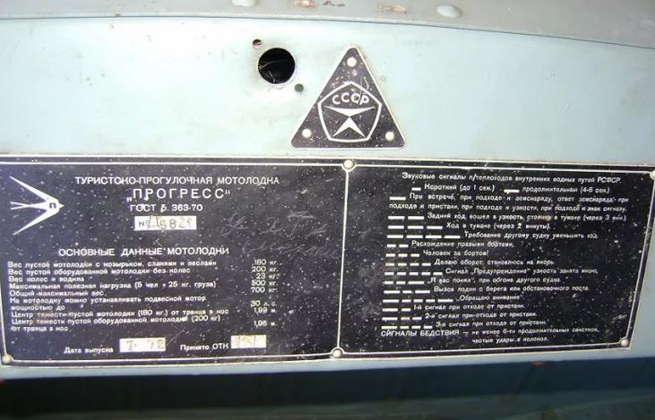

У меня на борту сзади надпись полусохранилась "Прогресс" и логотип перед ней, как на этом паспорте изделия, похожий. На В пожоже, подумал, наверное Воронеж - колыбель Петровского флота. А оказывается там их и не делали..
Так может кто-то сказать, кто сам клепал, какие заклепки, размер?
У тебя Прогресс Куйбышевский. Притом, со знаком качества. А вот паспорт ты выкладываешь на Оренбургский Прогресс.
Твоя табличка

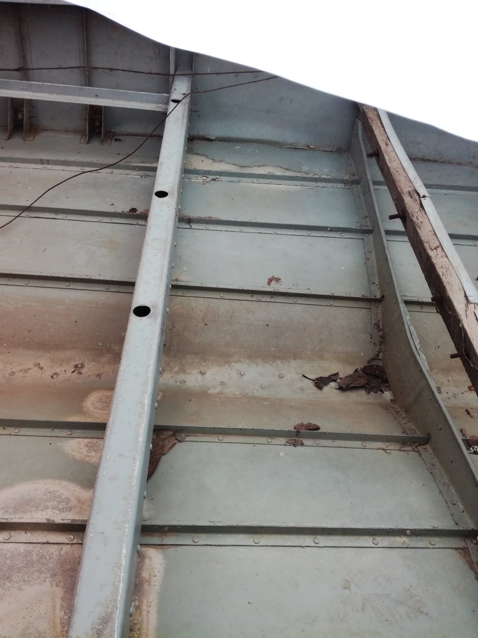

Под носовым кнехтом алюминий немного прогнил, тоже накладки сделать?
Думаю, у тебя под всем килем дыры могут быть.
Я бы весь киль срубил, почистил, наклепал полосу снаружи и, может быть, изнутри кусками, а потом киль на место.
Полосу, наверно, придется из АМГ класть, она гнется - лучше прилегает.
Хорошая лодочка. Но гниют они, для д16т 50 лет срок приличный, при небрежной эксплуатации.
Твоя табличка
Спасибо за прояснение. Теперь понятно, я показал, что нашел в сети... другого нет. Закажу аналогичную.

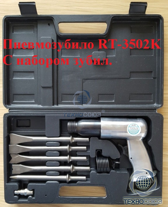

Начну чистить, краску снимать переверну, все проверю конечно, при необходимости менять буду. А не подскажите, вот такое пневмодолото можно ли приспособить для клепания? Ну ежели наконечники правильные изготовить?

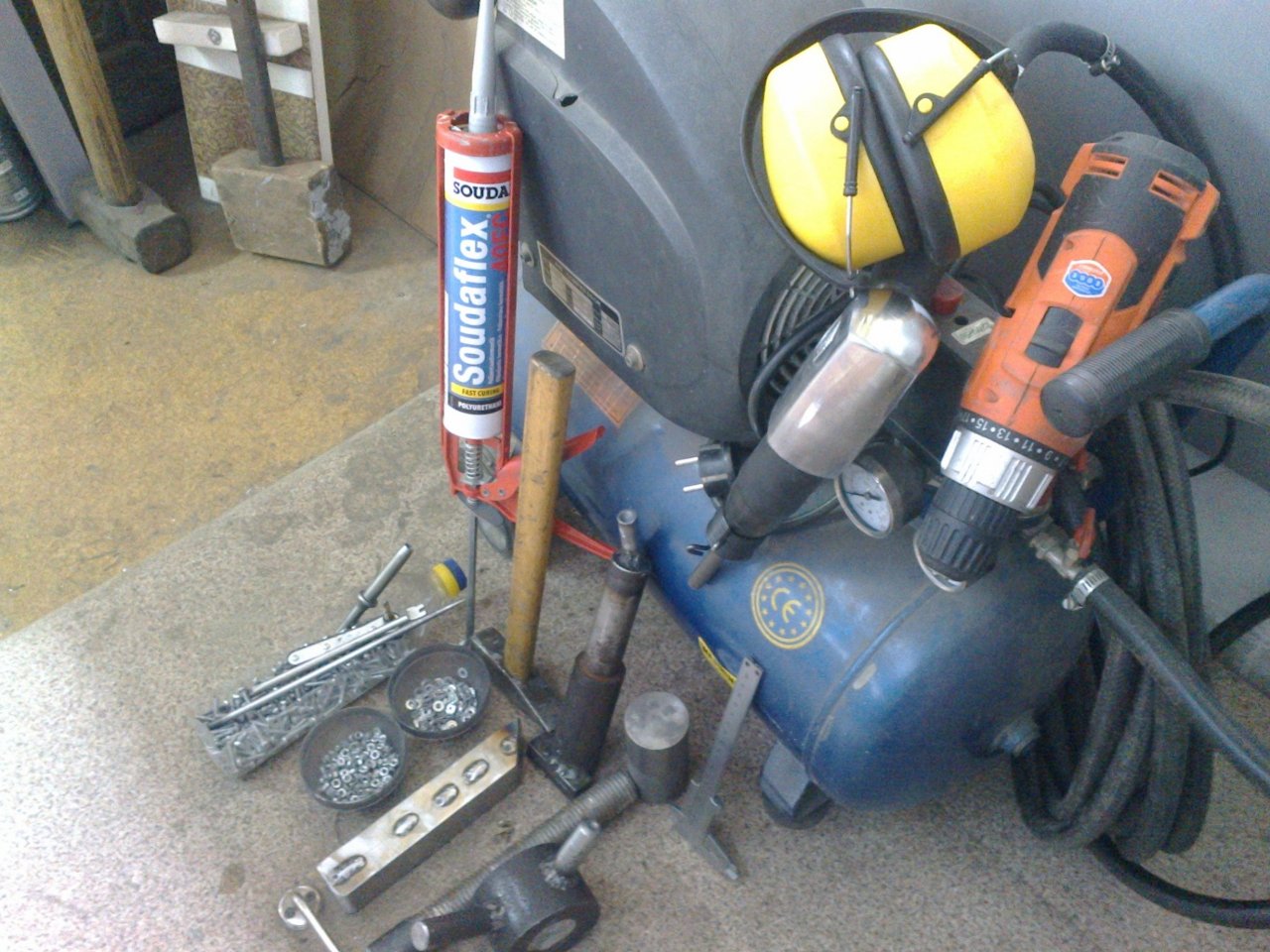

Можно. Желательно наличие плавного пуска. И сила удара от 6 кДж для 4 мм клепок. С частотой удара желательно не более 2500 тыс.мин и меньше.
Начальный набор юного клепальщика.:)
из всего набора отсутствует клепальник и наушники, но зато есть масса другого полезного инструмента и болванок металических, компрессор есть.

К пневматике нужен еще лубрикатор, пусть даже самый дешевый.

Есть макита в хозяйстве у меня, с возможностью долбежки, но боюсь им не везде удобно подлезть. У меня там в носовом рундуке кой-чего надо сделать. Ролики смотрел, как накладки перфоратором клепают... думаю вот чем КМП -14 от этих пневмозубил отличается???
9 733
6 500
И в лучшую сторону!
