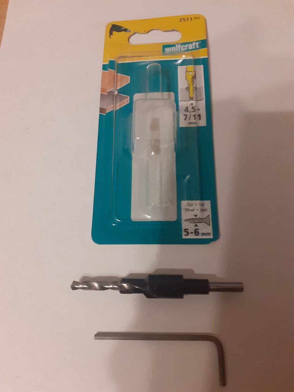

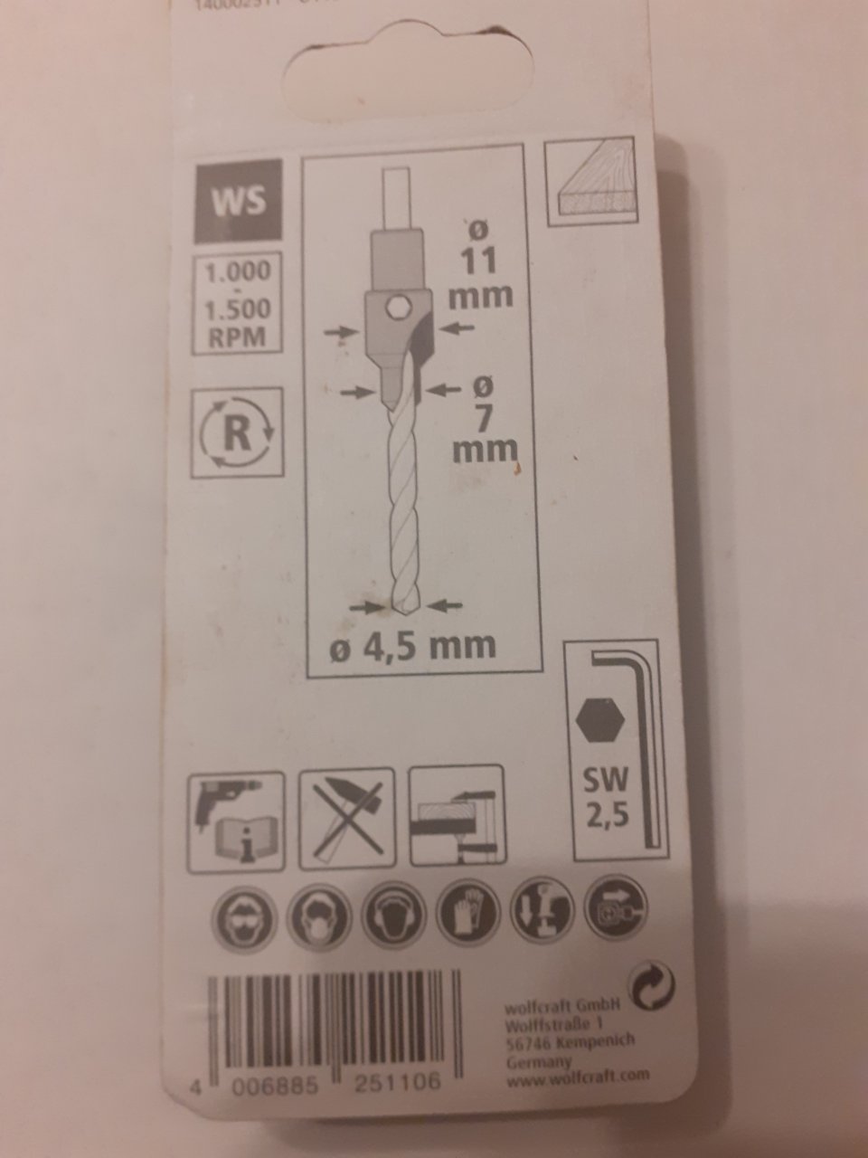

Не горбатого плюрализма ради, а исключительно ради пользы дела - выкладываю зенкер по дереву (благодарю форумчан, что своевременно подсоветовали для алюминия брать именно по дереву ! ) в виде насадки на сверло - должно получиться отверстие и его зенковка под заклёпку за один заход.

Не получится.

Так это не зенкер, а сверло типа ступенчатого, у зенкера 4-6 граней режущих. А диаметр 4,5 под что?

Понятно - это совсем для дерева (пригодиться) , будем искать другой:yes:
Если получится, завтра сниму видео, как зенковать Д16 1.5 мм. Не факт, что сделаю. В одно лицо неудобно и работать под лодкой приходится.

Нравится ваш оптимизм. Только скажите куда 4,5 применить? Шурупы тоньше надо, под евровинт мебельный толще. Я мебель себе собирал кухонную, под евровинт то ли 5, то ли 6 мм надо.. 4,5 - треснут торцы у мдф или дсп, когда евровинт вкручивать.

Этим не получится. Но замутить на основе этой штуки приблуду можно.
Не получится. Сначала сверлим отверстие, потом зенкуем. В каких-то случаях, а тем более пока навыков нет, имеет смысл зенковать за несколько заходов, примеряя заклепку. Если металл тонкий, ошибка будет дорогого стоить.
Если рука не набита, согласен. А если придочиться, вполне. Физике не противоречит.
