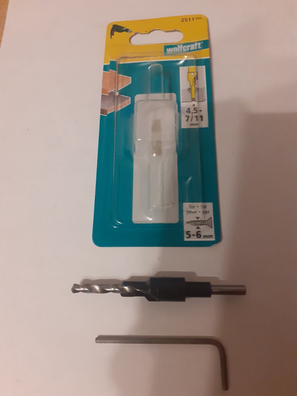

От бла-бла теории к практике. Прошу обрать внимание, что зенкер с одной бородкой, старый и тупой и как "долго" я его кручу. Нажим и время уже отработаны. Зенкер по металлу, советский, который не работал вообще у меня есть и для этих целей категорически не подходит.
Зенкеры по дереву в избытке присутствуют на Али и в наших сетевых магазинах типа Все Инструменты. Я случайно как-то на рынке купил: у тетки грязные старые завалящие упаковки увидел, а они немецкие. Купил два разных по диаметру. Этот маленький, но большой тоже подходит.

Не горбатого плюрализма ради, а исключительно ради пользы дела - выкладываю зенкер по дереву (благодарю форумчан, что своевременно подсоветовали для алюминия брать именно по дереву ! ) в виде насадки на сверло - должно получиться отверстие и его зенковка под заклёпку за один заход.

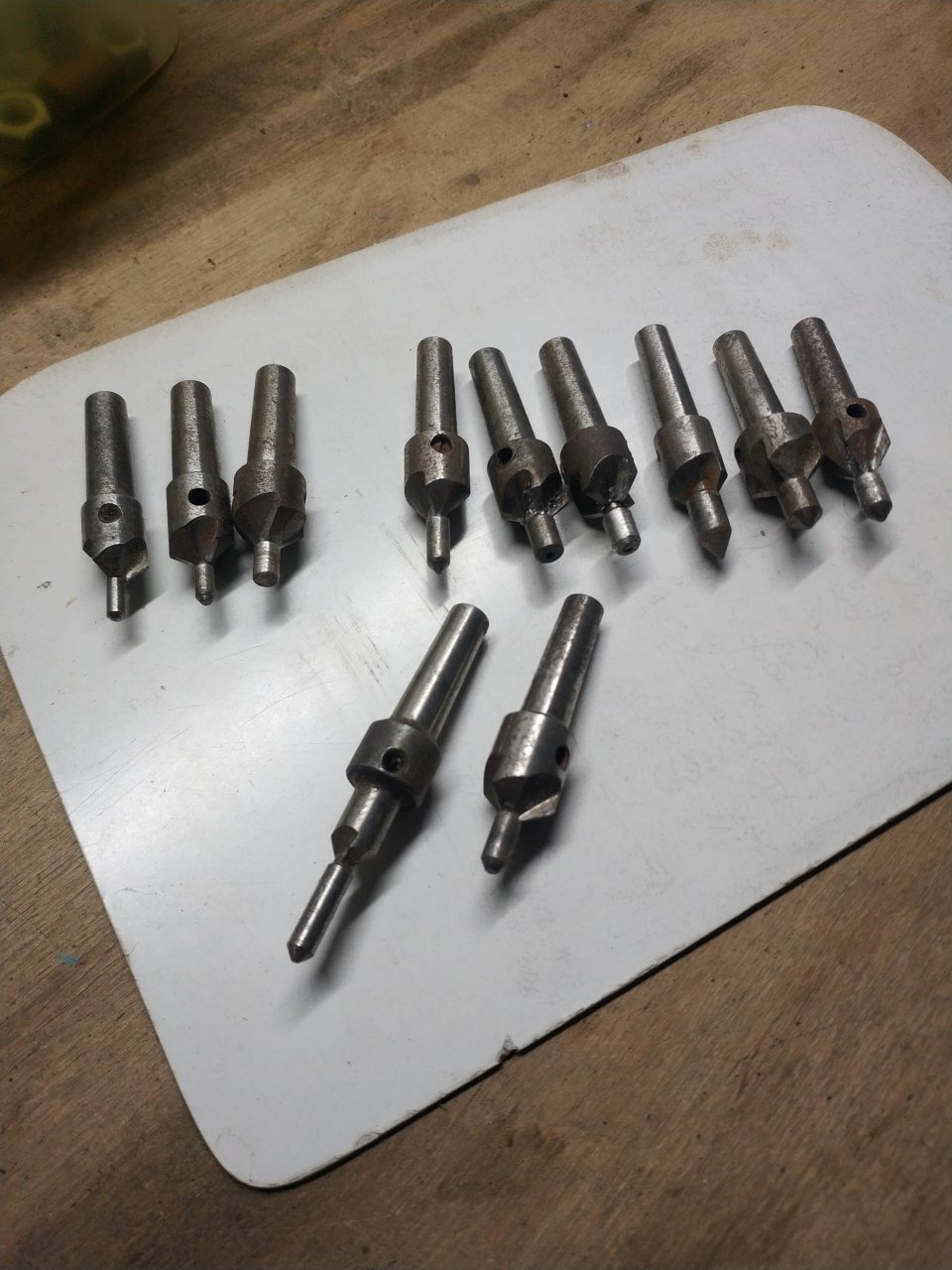

Вот правильные зенкера под потайные заклёпки ,с авиа завода времён СССР. Бывает угол 90 и 120 градусов и центр по диаметру заклёпки.

Андрей это у тебя есть такие?
