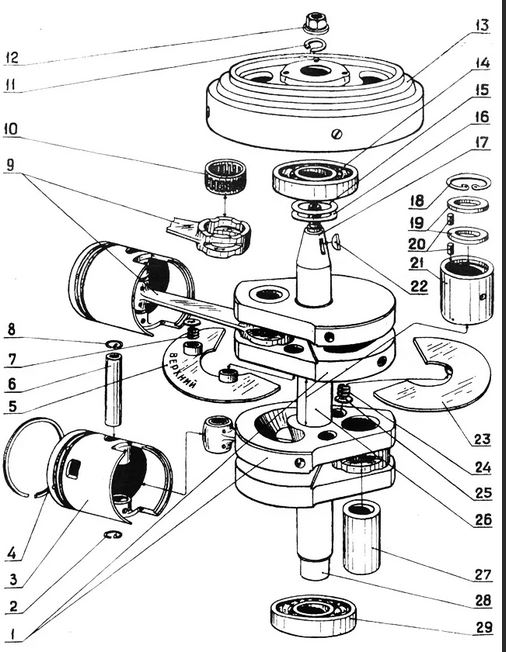

добрыи день.подскажите как сильно тянуть гаику верхнюю коленвала(с каким моментом). и как удобнеи его застопорить?спасибо
"Для затяжки гайки крепления маховика и ее проверки желательно применять тарированный ключ. Момент затяжки должен быть в пределах 7—8 кгм. Допускается затяжку гайки маховика производить легкими ударами молотка по рукоятке ключа."
Чтоб она не открутилась, под ней гровер стоит.
241642
При закручивании гайки, держал мотор за маховик и тянул. Хотя, не помню, давно было.
Да вот, тоже рукой некоторые

А я веревку для ручного запуска наматываю на тарелку маховика и ее к чему нибудь привязываю,чтобы крутиться не давала маховику.

Выкручиваем свечу верхнего цилиндра, прокручивая маховик НЕ ДОВОДИМ поршень до верхней мертвой точки 15-20 мм, берем веревку 6-8 мм диаметром и запихиваем её в свечное отверстие, столько сколько войдет. Можно при этом веревку чуть прокручивать, войдет больше. Основное условие - поршень, до укладки веревки, должен перекрыть окна, что бы туда не попала веревка. Для откручивания поршень должен пройти ВМТ на те же 15-20 мм. Метод проверенный, рабочий.

Я молотком закручиваю, бьешь пока звук не изменился, потом еще пару раз, пока ни разу не открутился.
Также конус на колене и на маховике должен совпадать а то любая затяжка не поможет, ну и гровер не забыть.
Это так, не менее 70%. Перед сборкой желательно притереть маховик и конус притирочной пастой. И сразу будет видно площадь соприкосновения. Так же не помешает омеднить конус коленвала и маховика, раствором медного купороса. Собрать на графитку.
Недолго сделать себе нечто подобное из свечи. Обколоть ее и штырь внутрь вварить, или тот же болт м8 если полезет, гайку на него.
Надо завернуть или отвернуть гайку маховика - закручиваешь эту приблуду вместо свечи и мертво!
