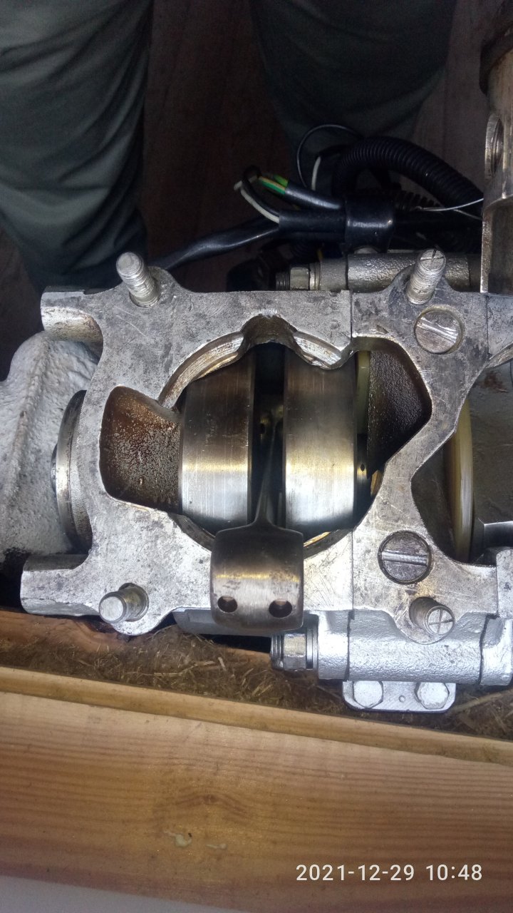

Насколько помню-подшипник рассыпался на колене, он был с обоймами и одной не было (терлась, лопнула…хз), а на новом колене подшипники уже были без обойм этих латунных…или как их назвать (кольца по краям)

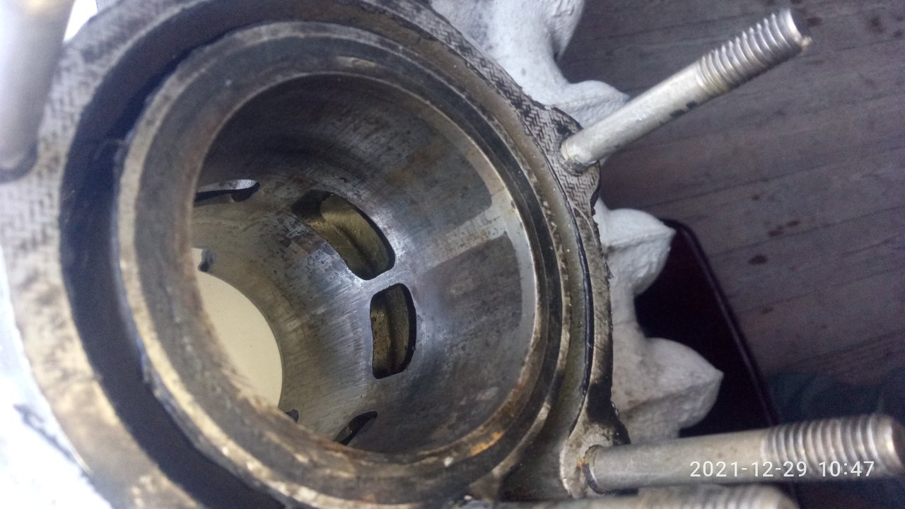

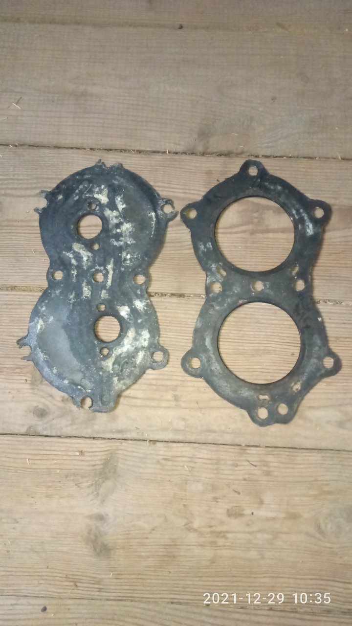

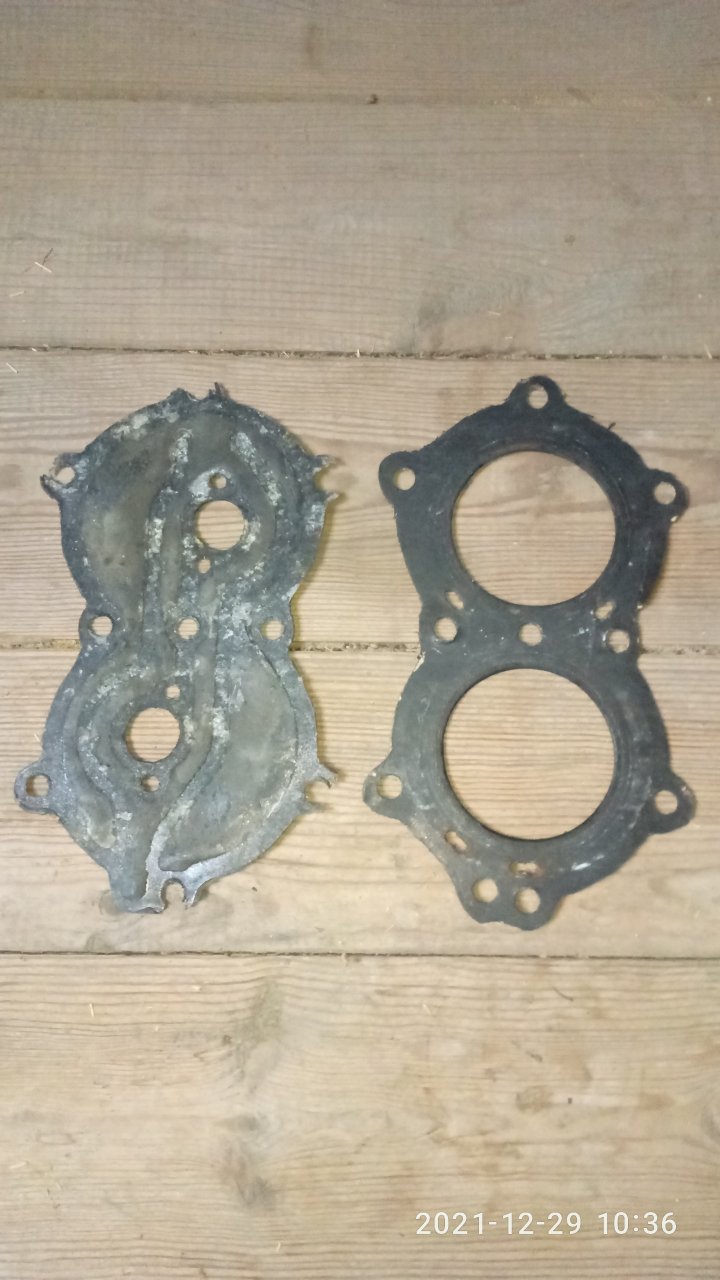

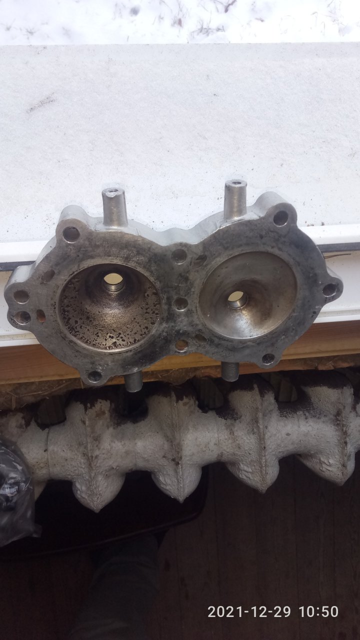

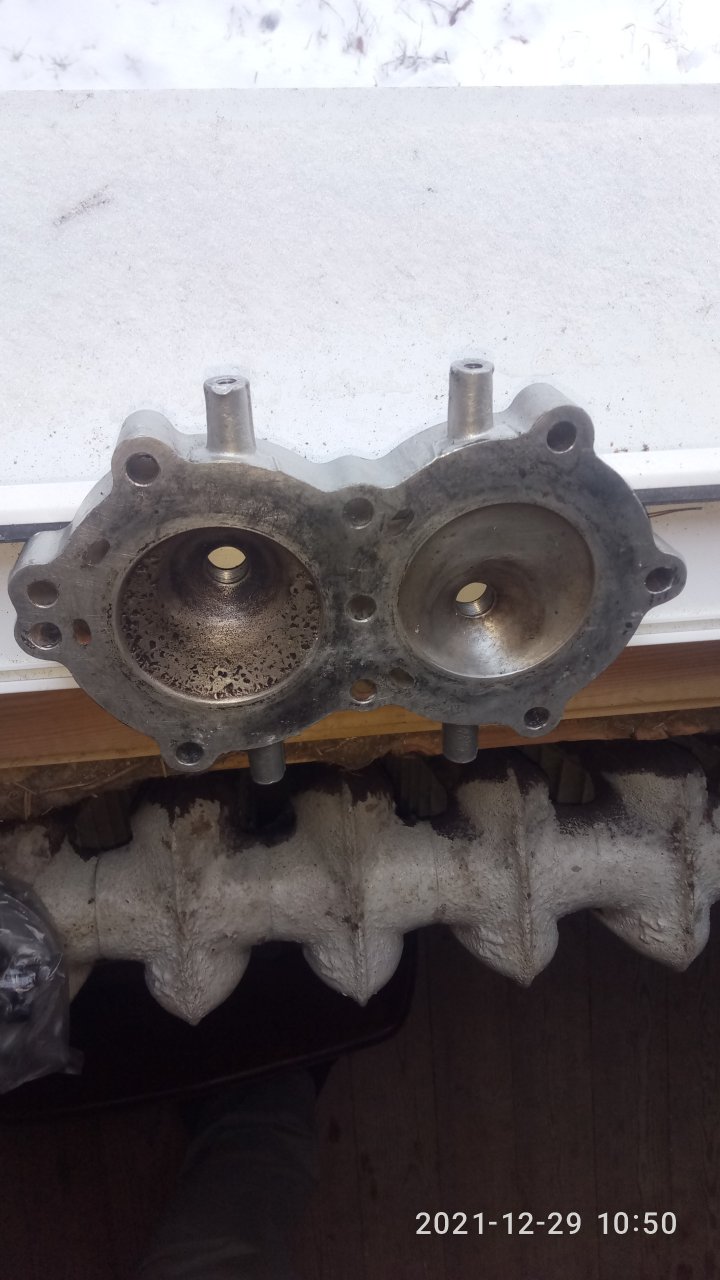

Да, и у меня кольца такие,на верзнем шатуне рассыпались.а в нижнем что то ранеше было наверное,камера вся побита.верзняя норм.
вопрос к знатокам-не видел я на прокладказ ,визуально, следов прорыва воды в цилиндр.вроде обжаты были.боюсь как бы микротрещин не было в блоке или еще где. Может такое быть,как исключить?

Такого не слышал не у кого...все конечно возможно, но там еще пара сальников на колене внизу - может там причина, в дейдвуде же вода с выхлопом и под давлением...ВОТ ЗДЕСЬ хорошая схема Н23

пара фоток металолома.

Да это разве лом!?))) крышку как раз и истыкали иглы из подшипника, имхо,это все не критично, и на стакане у меня задир был от иглы, все работало и заводилось с полпинка. Не то, что Вихрь)))...будет ездить 100%...но если хочется из него "новый" сделать - тогда ДА

Вода в верхний цилиндр может попасть и через крышку выхлопа. В верхней части крышки малая площадь прижатия и прокладку бывает пробивает. Это место желательно усилить. Посмотрите видео у Макса 43. Небольшое количество воды в обоих цилиндрах может образовываться как конденсат при работе мотора на малых оборотах в холодной воде и воздухе, 5-6 градусов и ниже. Нептун холодный мотор и даже летом, при исправной помпе, головка нагревается не более 50 градусов.

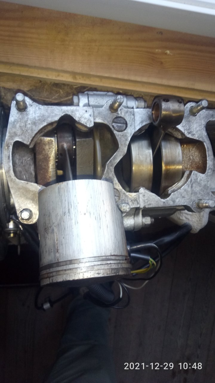

Мужики,помогите.разобрал двигатель,лежит коленвал на нем картер остался(где золотники).как снять его?отвинчивать два винта?

Спасибо за советы,разобрал.Два винта чуть открутил!

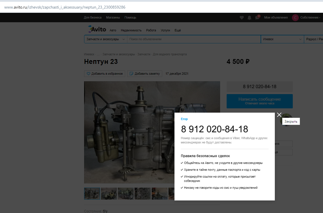

Блин мужики не пускает авито беларусов,не могу тел. с обьявки посмотреть.помогите, гляньте номер,скиньте в личку.https://m.avito.ru/izhevsk/zapchasti_i_aksessuary/neptun_23_2300859286#login
Только сейчас увидел... Скидываю, может еще актуально...

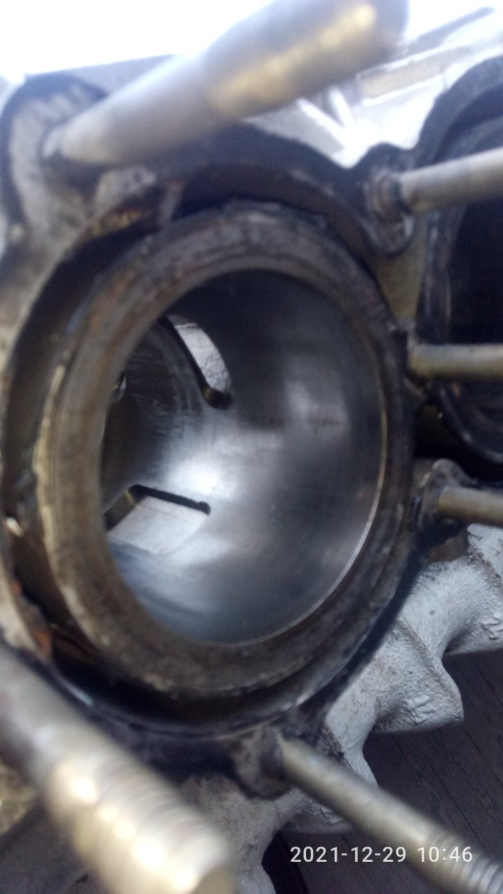

Спасибо за тел.созванивался с ним.компрессия есть говорит, обслуживали на каком то важном сервисе. не знаю брать не брать.деньги вроде не большие , но очередной кот в мешке может быть.в двигателе то нашем,без разборки не поймеш - поxодит или нет. Свой разобрал - колен вал на выброс или все плдшипники роликовые менять. Кому не лень ,напишите как бц отдефектовать(какие зазоры где замерить,куда,на что обратить внимание )может смогу отделаться заменой только кв и мелочевки всякой.

5.Зазоры это хорошо но не видно общего состояния гильз, поршней, колец. Лучше располовинить картер - блок. Заодно посмотреть палец, верхнию втулку и люфт шатуна.
