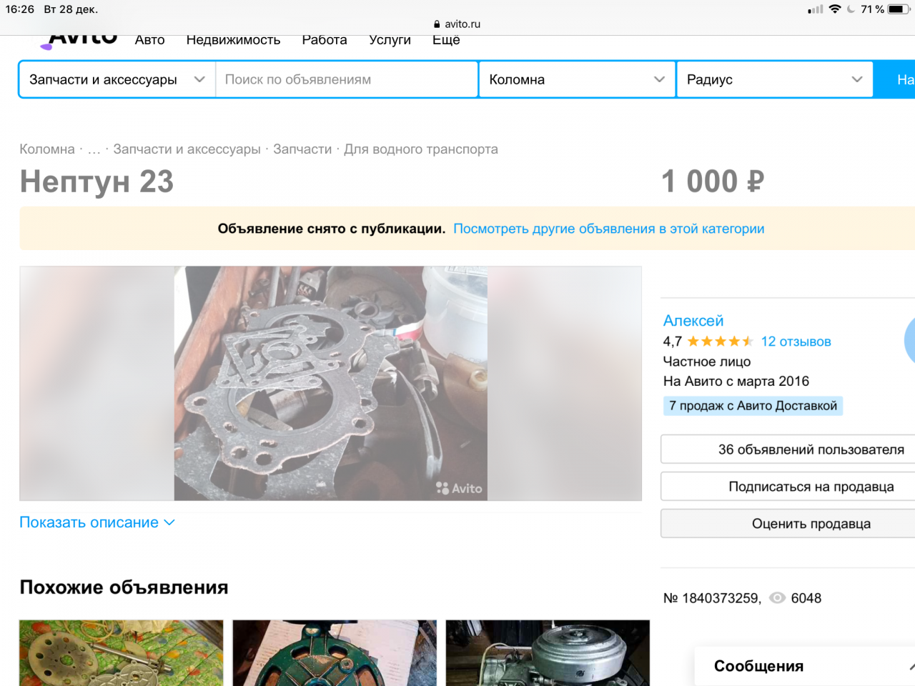

Блин мужики не пускает авито беларусов,не могу тел. с обьявки посмотреть.помогите, гляньте номер,скиньте в личку.https://m.avito.ru/izhevsk/zapchasti_i_aksessuary/neptun_23_2300859286#login
Чего то ссылка твоя отсылает куда угодно но на авито всего одна ссылка.. и то товар уже снят с продажи потому номер не обрисовывается
