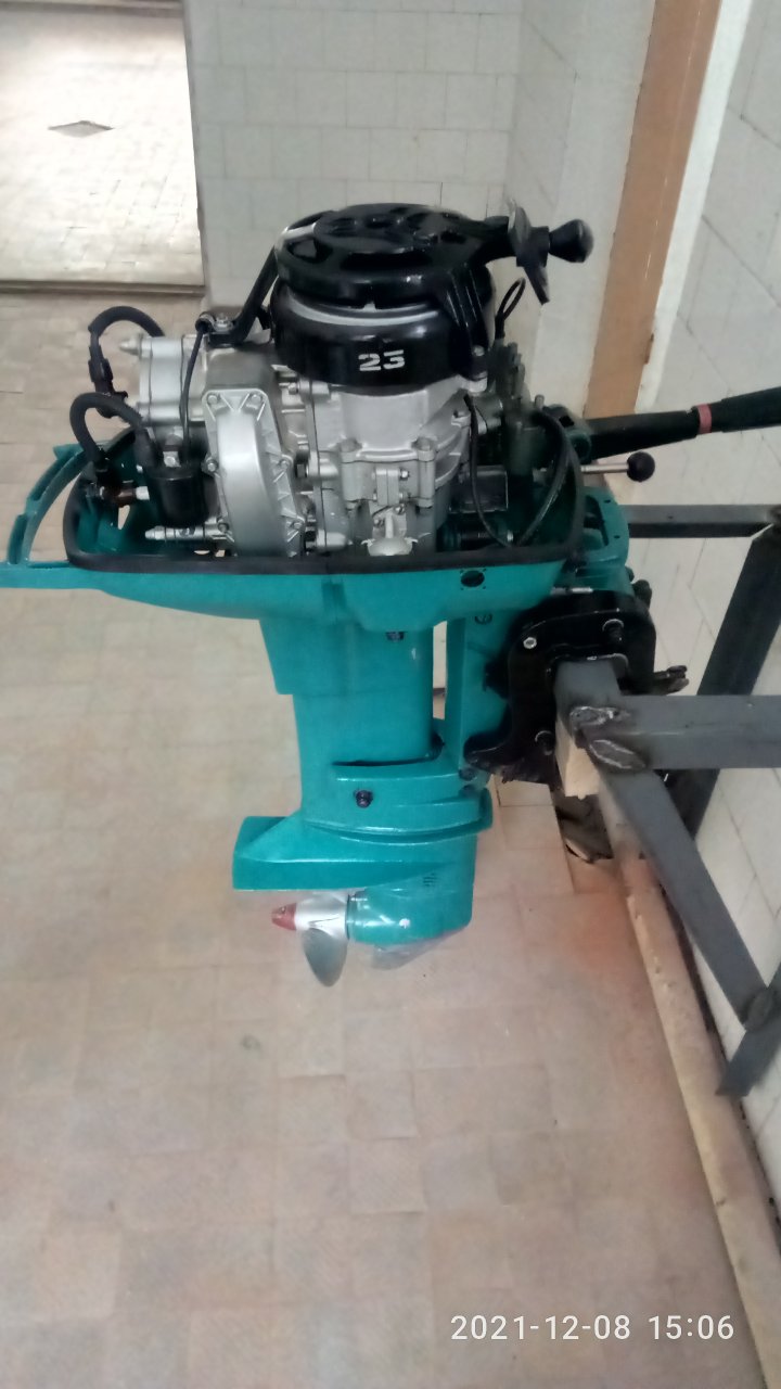

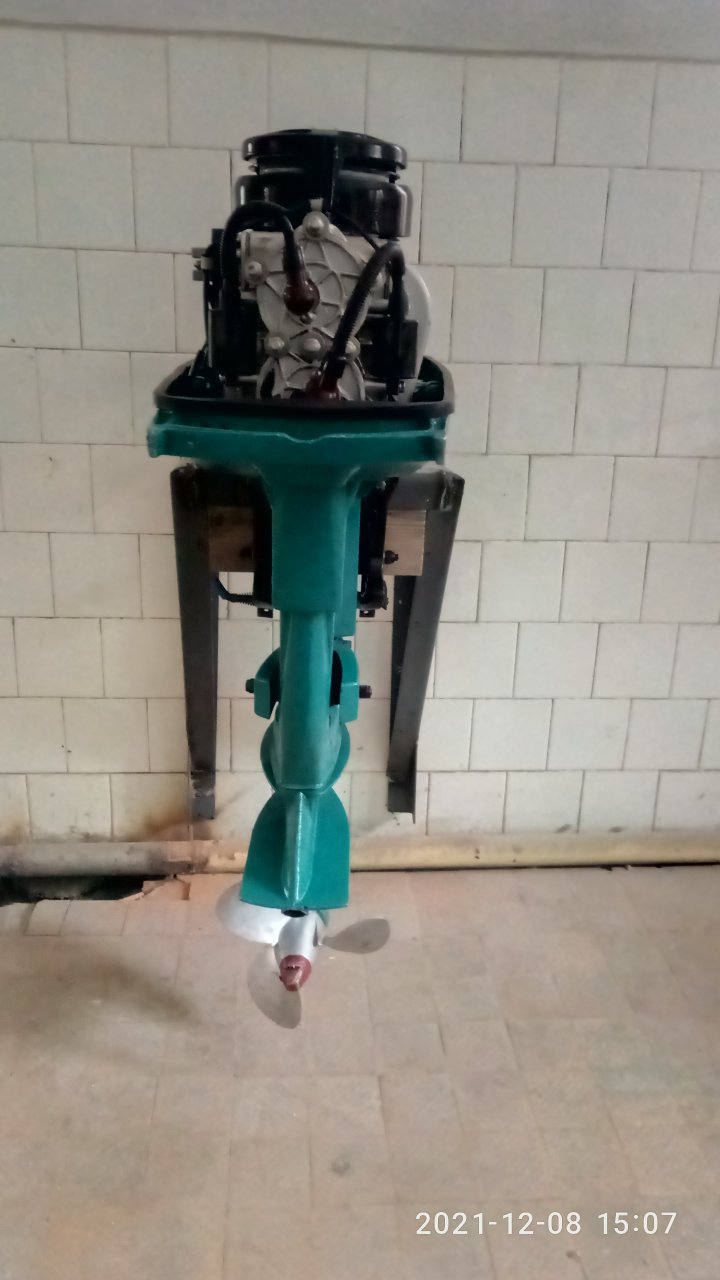

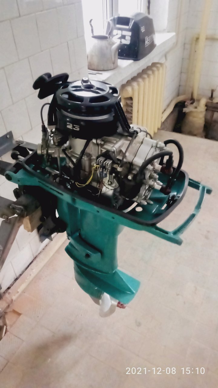

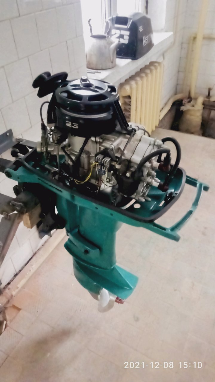

Фото нового члена общества владельцев нептуна.)

А люфт на опоре должен быть какой,
или он мертво на транце сидит?

Не должно быть люфта, но крутиться должен. А мотор совсем новенький с виду, если не успели убить))

Ну с виду ни че так.внутри не знаю не спец я в таком.купил так как понравился продавец.)такой себе инженер педант из ссср.даже блокнот со звездой крассной у него)а казанка у него в гараже стояла...вау!буду надеятся чутье не подвело.

Внешний вид просто огонь!

А люфт как проверяли? То есть в каком направлении?

Повесил на стойку,подергал за ручку подьема вверз-вниз.

При такой проверке к люфту оси добавиться люфт в зацеплении защелки и опорной шпильки в гнездах. Люфт поворотной оси лучше проверить боковым покачиванием, взявшись за рулевое перо. При этом придерживая мотор от разворота за ручку подъема.

Судя по состоянию мотора, люфта быть не должно.
