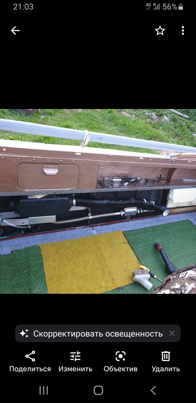

У меня стоит в борту отопитель, и греет пол, и в салон выходы, жрет ооочень мало,и саляры и току
Что за она? От икаруса???

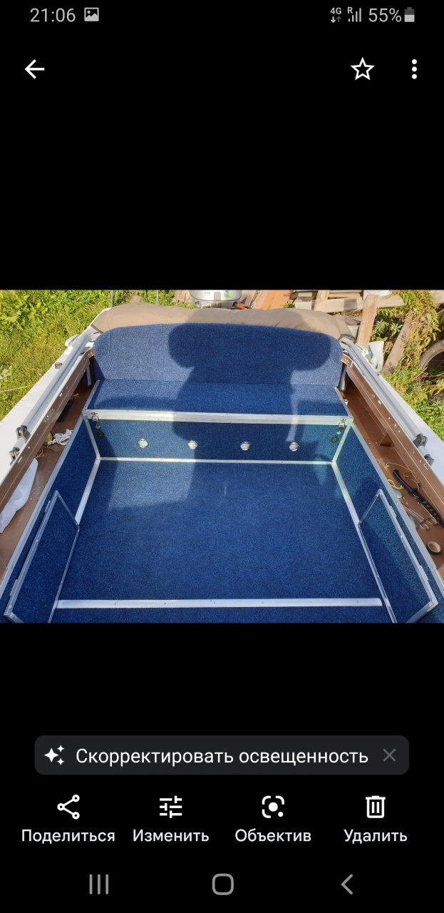

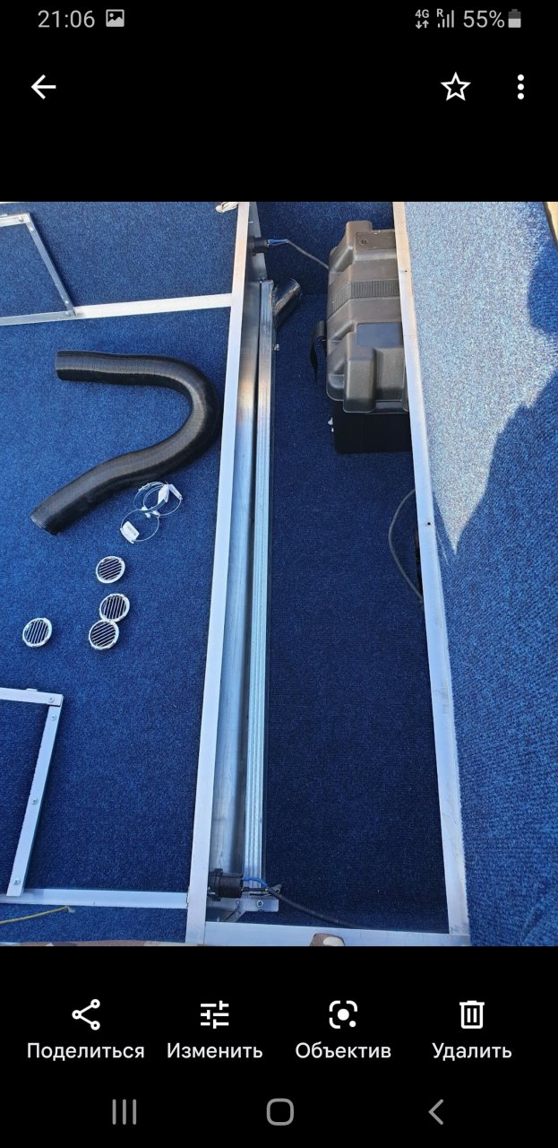

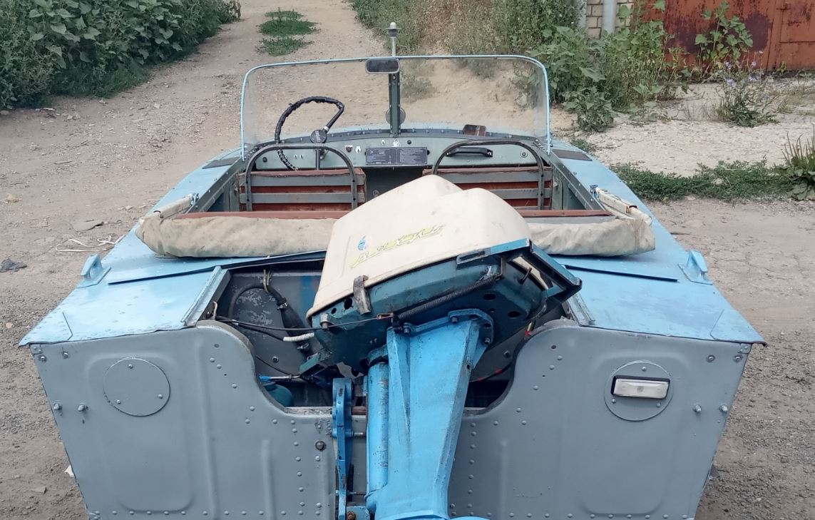

Так вот было, стало как дальге на фото ,и аккум виден
Попробуй сначало с выносным, потом уже решиш

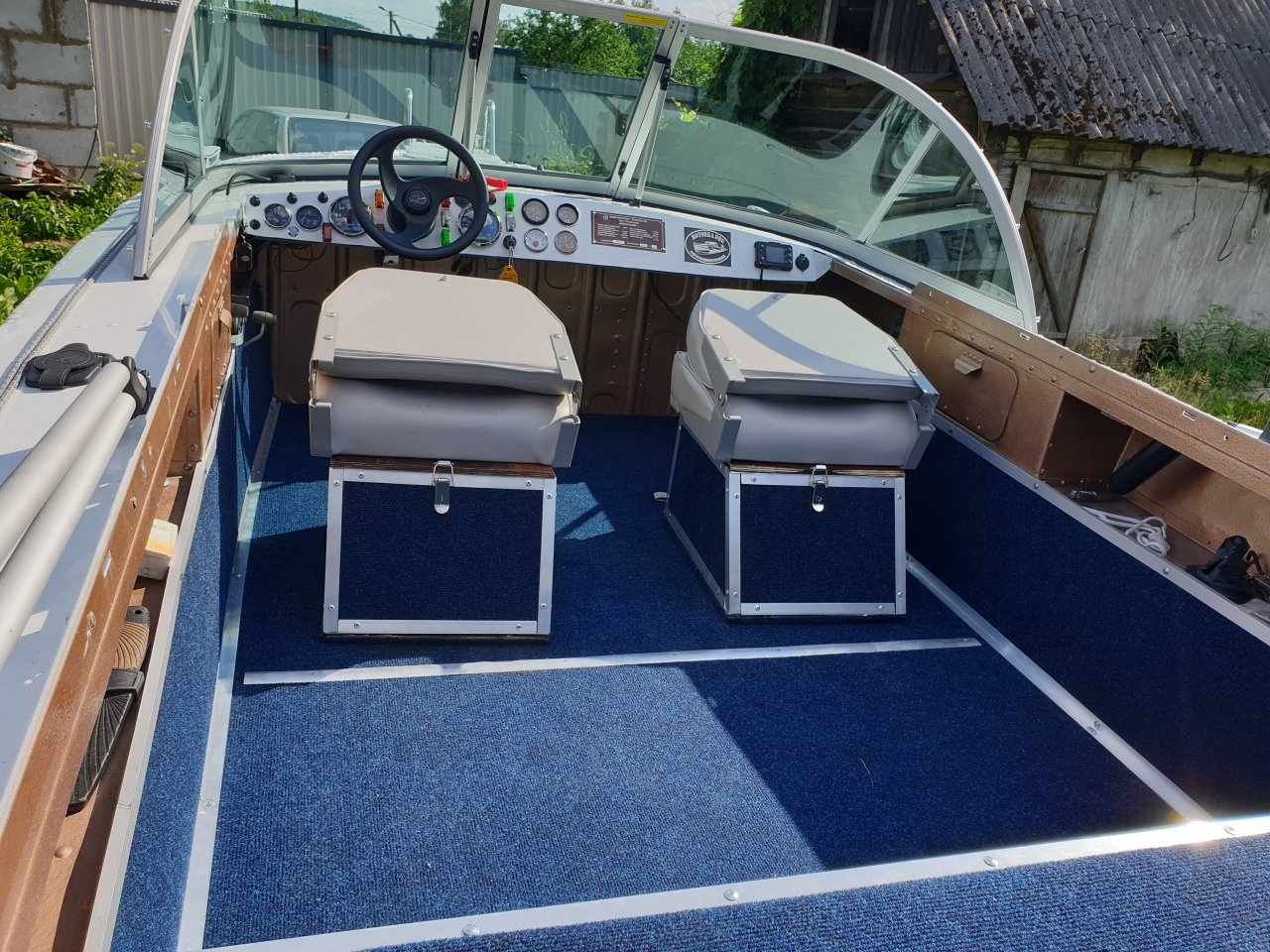

Красиво сделали салон.
Мой вариант, для туризма, заводской диван трансформер. А когда он разобран, нужно место для того, что бы встать. А с АКБ и баком это не возможно.

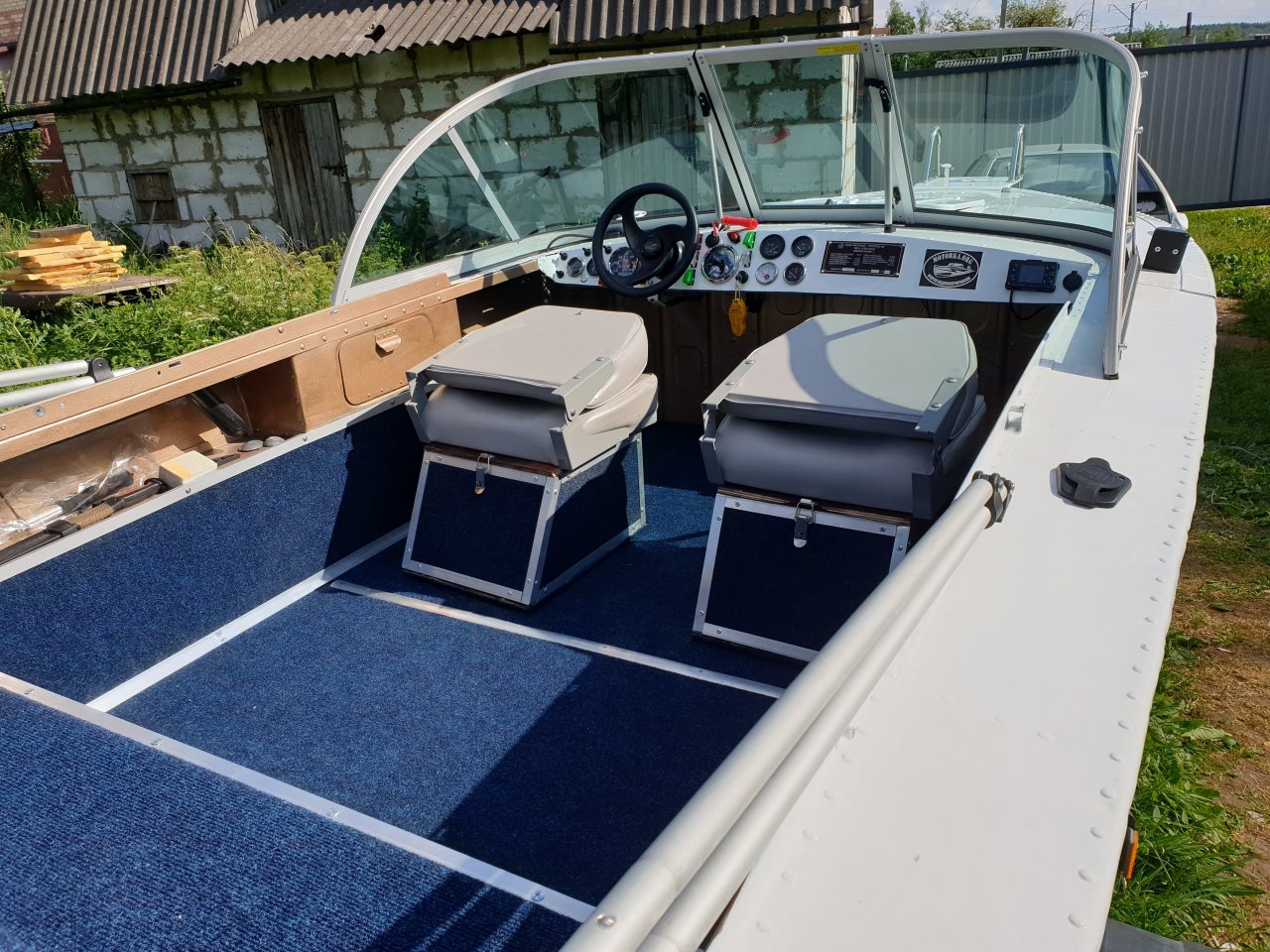

Без всяких трансформеров, сплю как в колыбеле :hahaha:качает,туда сюда, главное чтоб волна небила, хоть и эва 9ми утеплено днище ,но с бомбалюка звук неприятный
Все возможно и встать и жра кушать всмысле и некоторым водку пить
Все возможно и встать и жра кушать всмысле и некоторым водку питьПосмотреть вложение 219367
Из фото непонятно, передние сиденья что съёмное?
1 881
Залезь в тему ,,кормовая якорная лебедка,, , там все поймешь и увидешь
Писал же сиденья маде ин ДОКЕР , и куча всего от его идей, в том чесле и лесенка носовая :dedok

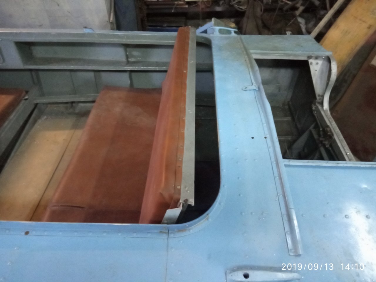

Аккум фигня, 20 кг 60ка. Стоит в кокпите справа сзади возле переборки, заднюю сидушку сдвигаешь на 10 см вперед, а спинку ставишь на сидушку, а не за нее.
Диван получается!
Так же туда и стол со стульчиками вертикально встают, а при желании и канистры 20 литровые.

Я пенопласт, примерное количество как под задним сидением было, закрепил на переборку со стороны моторного отсека.
Это П2, а не П2м. Притом, куйбышевский.
Запарился по области его стоковый искать для зятя. У меня Неман маленький был, хотел им его отдать, а потом прикинул, нафик он нужен, их четверо -внуков двое. Ну и продал Неман, а на эти деньги купил П2. Куйбышев, но 75 год, уже 4стрингера.:unknown:
Повесил туда В30.
Ездят, довольны.

Можно с родными сиденьями убрать аккум под сиденье так чтобы не мешался. Выкладывал фото https://forum.motorka.org/threads/28176/
