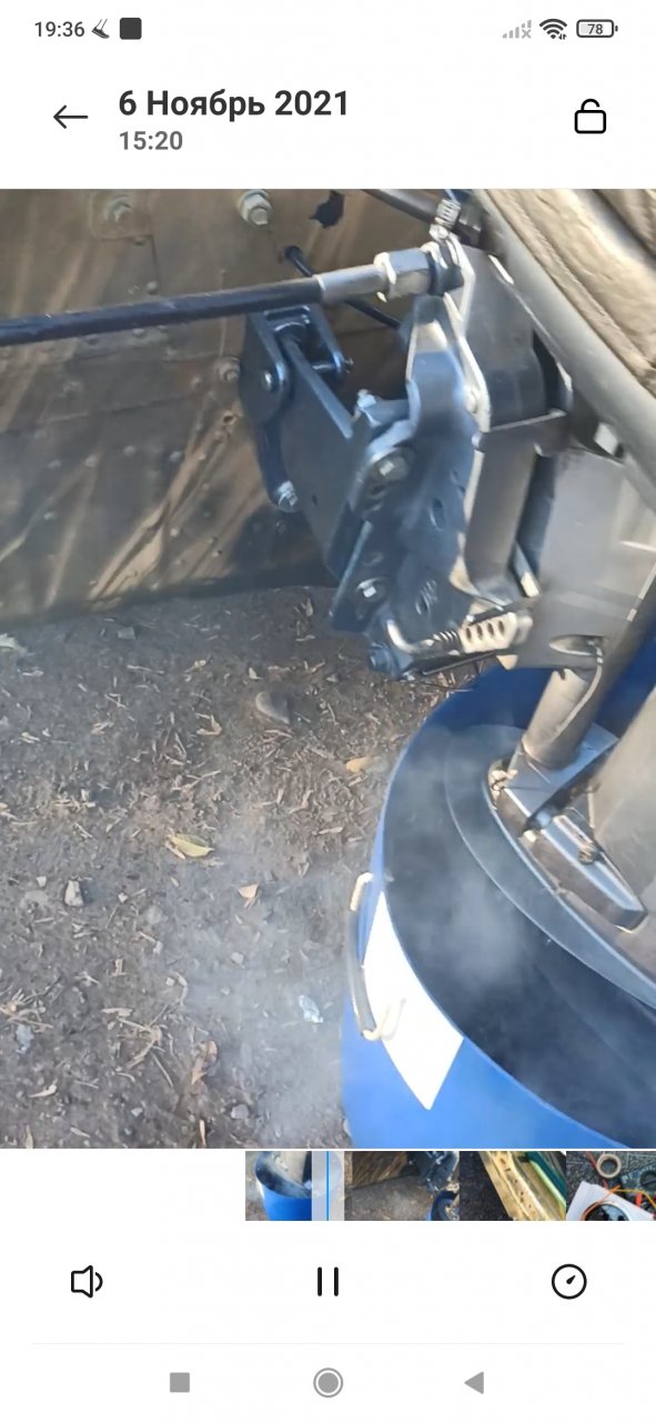

Даже на столько. И по другому управляется. У меня так. И нос поднимается.
219355
