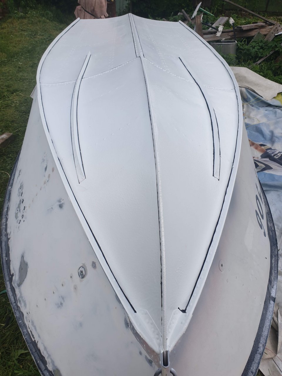

Да вроде и так нормально. До этого на прог 4 думал менять, но реданы поставил и всё изменилось. Лодка немного обыскала, больше в право, сиа про транец повесил, мотор чуть дальше стал. Сейчас руль на полном ходу бросаю идёт прямо как по рельсам. Ездил в волну под метр и в попутную и не попутную ничего не зарывается, только газом играть надо.

Нет. Сильно не топят. Рецесс самоотливной. А плиты лежат, никак не поставлю. На охоте мешать будут когда по траве лазить. Но думаю на следующий сезон поставлю. У меня простенькие, саморегулируемые. Nautical по моему или что то в этом роде
Рыскал (обыскала) )))
