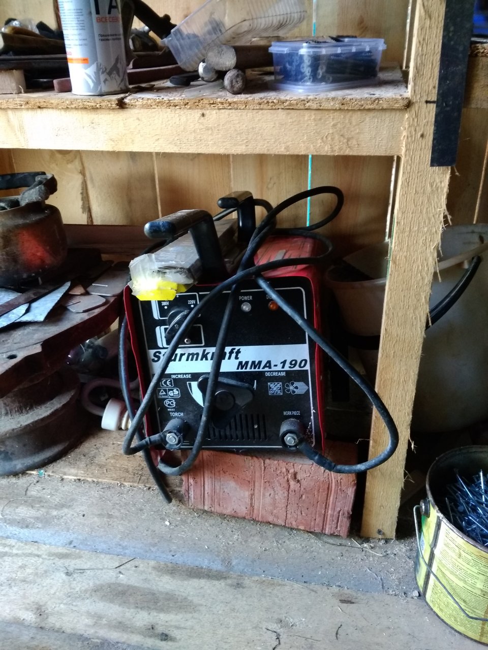

Всем еще раз огромное спасибо за то,что не прошли мимо,поделились знаниями. Сэкономили мне прилично времени на обучение. Расстояние от пола по высоте у этого сварочника примерно 800 -900 мм, значит думаю , что это ТДМ500 ? есть несколько вопросов.
  1. Посмотрел фото и мудаков ищущих цвет мет на ютюбе и понял,что у меня одна ручка,а у тех что видел две ручки вверху . И у меня нет еще одной подвижной части ,которую тоже подкручивают. Это что еще за механизм. Для более точной подстройки по току ?
  2. Один мой знакомый в 90-е погиб от сварочного......очень хороший деревенский парень был,все умел,и варить конечно тоже....отсюда вопрос, как правильнее подключить его (сварочник) от двух фаз,а ноль на корпус ? Или все же взять фазу и ноль (на вилку присоединительную ,она на фото видна).
У меня в деревне 3 фазы и ноль от ТПшки,по столбам короче. Контура заземления пока еще нет.
Как я мыслю,если одна фаза и ноль,то нагрузка на провода,и естественно на сеть (соседскую фазу) будет больше при работе,отсюда и просадки,и отсюда могут приборы у них крякнуть. А если на две фазы и ноль,то нагрузка ровно в два раза на сеть (проводники (провода))распределится и меньше будет. И еще арматурину 8 мм в землю вбить и заземлить еще до кучи. Ноль от ТП + земля,хуже не будет, а вот с точки зрения безопасности как лучше?
И еще, ручка накручивания тока,сам набалдашник деревянный. Это не просто так. Как безопасней на пробой в самом аппарате ?
Написал много конечно,понимаю,но все же....
Вторая ручка = это переключатель, тупо мощный рубильник она крутила, круглый такой с жирными медным клемами.
Рубильник этот подключал ещё одну вторичку параллельно первой и у тебя реальные 500 ампер на электроде при 50 метровый кабелях.
Если подключать этот аппарат на 380, то лампочка в доме и у соседей даже не моргнет при сварке.
Если подключить его на 220, то этот аппарат уверенно попрёт только электроды до 3мм., включая резку тройкой. Если сеть херовенькая по деревне, то свет моргать будет у всех., при подключении на 220 вольт.
Если неуверенно себя чувствуешь в электрических делах, то лучше влей стакан электрику, он все подключит, там все до предела просто.
Ну и как всегда в деревне, когда нет контуров, ноги всегда мокрые, баранам когда то соль на землю сыпали и так далее, то щипаться этот аппарат будет, ибо он переменник.
Нужна просто хорошая сухая! обувь и сухие варежки = проблема уйдёт.

Привет Олег.Золотое правило использовать то,что имеешь (про синицу и журавля) думаю действует и сегодня .Я не электрик,правильный совет как подключить твой аппарат дать не могу.Давненько прикупил сварочный аппарат (китайский),тыком ,мыком научился на нем варить простейшие хозяйственные изделия.Потом самостоятельно сварил банную печь для Карелии с внутренним водоподогревателем.Прошло время .печь увез в Карелию,где она функционирует до настоящего времени,сварочный тоже увез туда же.Увез,потому что купил инвертор и уже лет 6 варю во Владимире им.Сварщик я троешный,но для моих дел меня хватает.Этим летом в Карелии сломался у меня нож у самой рукоятки.Нож отцовский ,память.Вытащил я этот старый аппарат,нож разобрал и в легкую лезвие к облому металла рукояти.Мне показалось .что варит он намного лучше чем инвертор.Работать может от сети 220 и 380 вольт.Сверху ручка для регулировок.Я к чему.Постарайся использовать то,что имеешь.Деньгам применение если будут лишние,найдешь.
Я в дом завел от СИПа ВВГнг 5х10 и рубильник на вводе Советский со вставками 90А, еще даже поменять на маленькие не успел. Почему 5х10 ? Какой знакомый знакомого электрик украл,то я и купил. Ведь такие кабеля спросом не пользуются у частников. Один провод просто пустой. И как я понял,что лучше подключить 2 фазы на него и ноль на корпус,и еще арматуриной хотя бы заземлить,чтобы напруга не проседала ? Так? Да и зачем 220,если есть 380. Кабель для подключения все равно 4 жильный у меня ,какой то КУ и что то там дальше,резиновый короче. Про сапоги и варежки я знаю...
16 485
1 250
Не....., давай в угадайку = красный провод или синий, играть не будем через интернет, как обычно бомбы в фильмах обезвреживают.....
Электрика притащи за хобот и пусть сидит крутит свои скрутки.....
Я от сюда не вижу, че там на сегодня понаподключено уже?
Может там кто то типа бульбаша нашего уже поумничал и включил обмотки последовательно, вместо параллельно и у тебя в руке окажется 170 вольт на электроде.
В сырую погоду из сапог точно выпрыгнешь, Дык и упадёшь потом обратно на эти же 170 вольт., на землю....
Такие игрища как то не очень приятные.
Падали, знаем.
