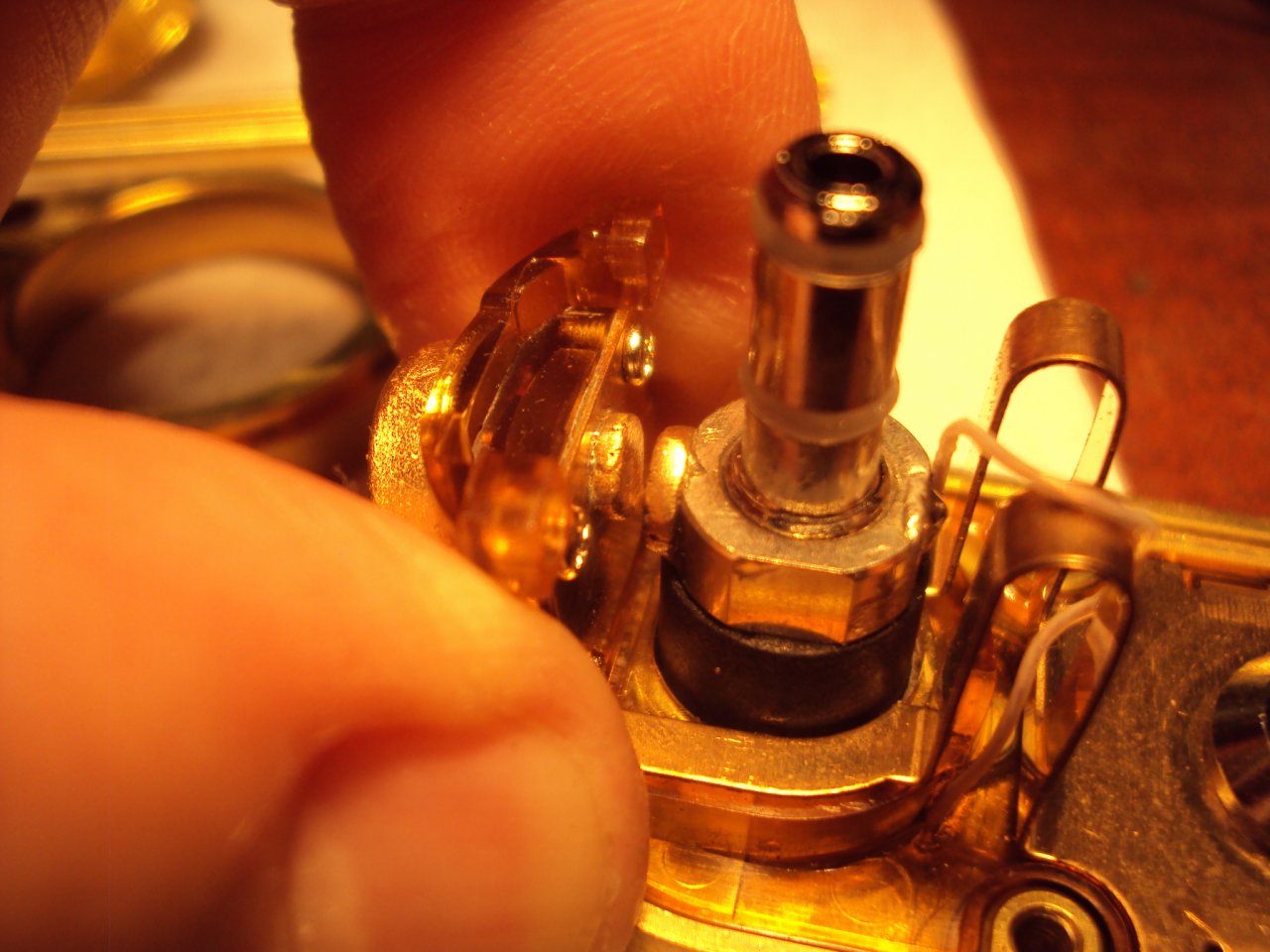

Насчёт напайки контактов. Никогда не использую медь или серебро, всёравно чернеет и сгорает со временем.
Вот вейперская хрень, пыхал вместо сигарет 3 года, целыми днями, несколько сотен нажатий в день. Ток 35-40 ампер, на фото контактам 3 года, ниразу не чистил, есть лёгкое помутнение, выгорают присадки.
Для подобных случаев покупаю в ювелирном магазине золотые серёжки рублей за 300-400, на куске пемзы размягчаешь газовой турбозажигалкой, золото не течёт, а становится как пластилин, скатываешь в шарик, а потом одним ударом молотка придаёшь форму шайбы. Паяаю обычным ПОС 40, служит десятилетиями.
Кстати да.....
Отличная версия для жены, если вдруг найдёт...... Думаю прокатит....
Ну а так то....., люто звучит.... Может лучше в афинаж и за плинтус, на чёрный день????

На чёрный день всёравно продавать золото по цене лома, им какая разница с чего пробу снимать кислотой.
Вес то останется.
16 492
1 260
Вес то останется.
Да не.... Три девятки, они всегда три девятки.
А то что ушах и на пальцах, то ДА.... лом, а лом он и в авфрике лом.

На контактах чУдно работает сплав с 20% ювелирного золота 583 пробы, присадки выгорают, золото становится матовым, но контакт 100%.
Я никогда не пытался продавать золото, и думаю не понадобится.
16 492
1 260

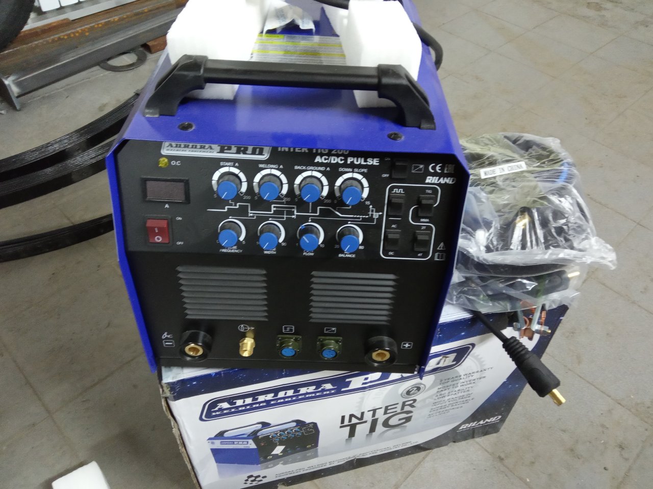

Примерно вот таким сварил забор, прицеп и каркас гаража. И так чего поднасрать-подварить. Я не настоящий сварщик, я эту маску на дороге нашел (с)
А в наших магазинах продаваны обычно Ресанту нахваливают (но она и по деньгам дороже остальных).
