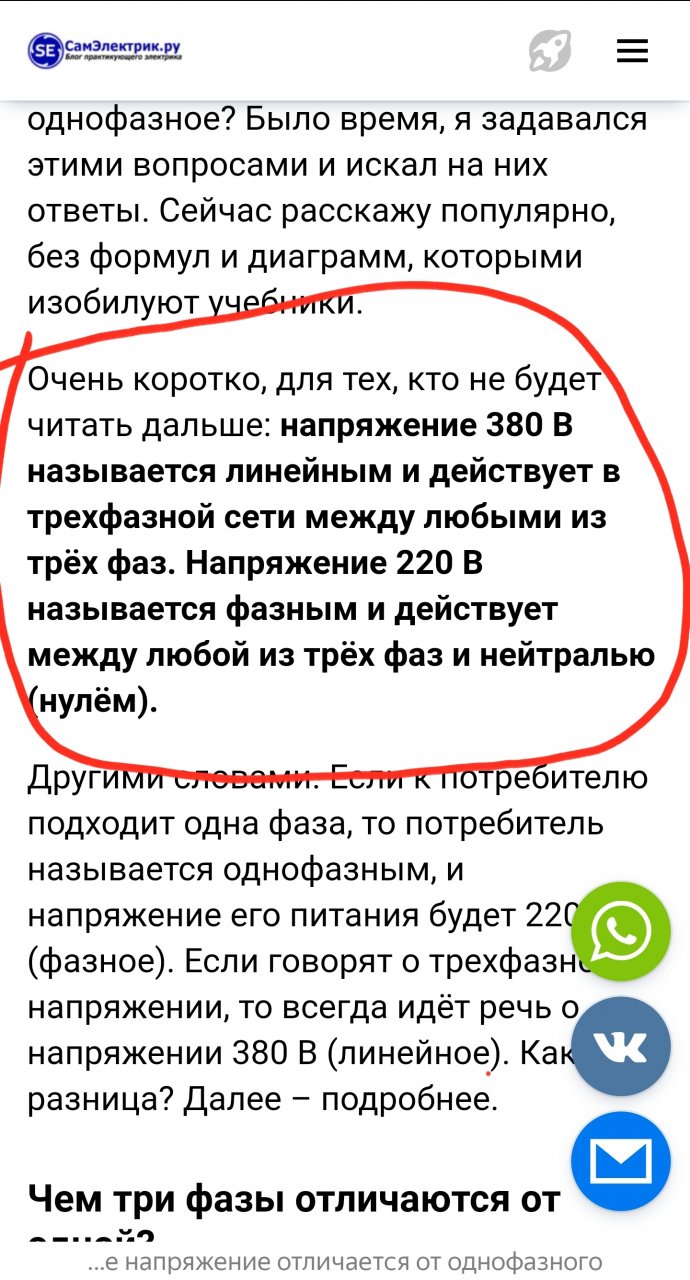

:?хочешь сказать его на две фазы можно подключить??? Между двумя фазами 380в,фаза ноль 220в, там на выходе токи в два раза неувеличатс? Нука обьясни
Читай, я все написал. Двухфазников в природе не бывает, они все однофазники, только подключение бывает на 380 вольт и на 220 вотль.
Есть ещё трехфазники, они как правило все постоянки, у них трансформатор "Ш" образный, а не "П" образный как на фото.
Трехфазник, это ваще форева, у него даже звук сварки совсем другой, он аж визжит, звенит, поёт, а этот тарахтит как трактор.
[/QUOTE]

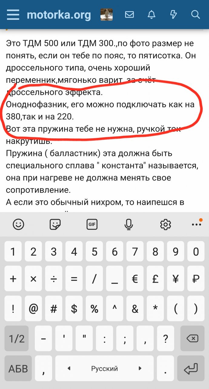

Не, ну я все понимаю ,но объясни как подключить однофазник на 380в?фото прелогается,

Сам спросил, сам ответил. Но при этом ничего не понял. Последние два своих поста прочитай раз 50. Не поймешь, хоть выучишь.

И тебя выслушую ,как подключить однофазник на 380вольт,

Я тебе больше скажу. Фаза 220, которая приходит в твой дом, это одна из трех фаз 380 из ТП, которая питает твое садоводство. Остальные две у соседей справа и слева. Ты только не переживай.

Я знаю прикрасно как подключать однафазный и трехфазные трансы, но вот незнаю как на однофазном получить 380вольт, вот вы и одбсяните с Адмиралом, а не спрыгивайте

Да называй ты как хочешь, но аппарат однофазный. А подключаешь на него любые две фазы и ноль на корпус.
У меня два таких аппарата, лень под полку лезть тебе фотать.
Набери в поиске удгу 251 = хохлячий аппарат аргон, тоже так же подключается. Всё тдмки, удгшки, да дохрена таких, не тормози.
