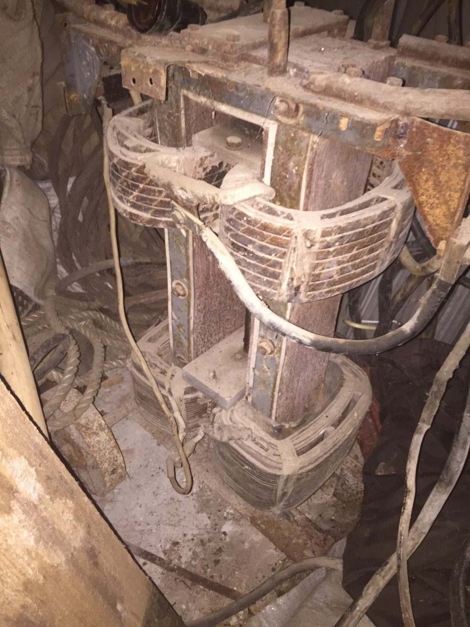

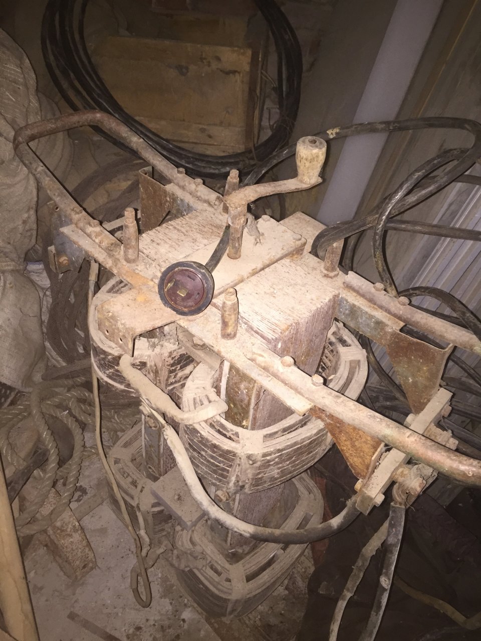

Сейчас сфотографировал свой сварочный,,он что у меня однофазный
218932
? Разве такой мощности бывают однофазные? сам не знаю,по этому спрашиваю кто знает.

А это типа реостат? Подскажите.
Ну если двумя проводами подключаешь к сети, то однофазный.
Какой такой? Запросто бывают. Как только самодельщики не измудрятся))
А это типа реостат?
Больше нечему быть, конечно он.

почему два провода на подключение? На фото вилка с двумя пластинами на подключение. Или он двухфазный?
ОДнофазный, но может быть на 380В, если между фазами включается, или на 220В, если фаза-ноль.
Реостат можно сделать из неё. Ползунок приспособить
Да прямо трезубцем обычно втыкаются посередине.
двухфазный это редкость
Двухфазных не бывает)) В обозримой вселенной.

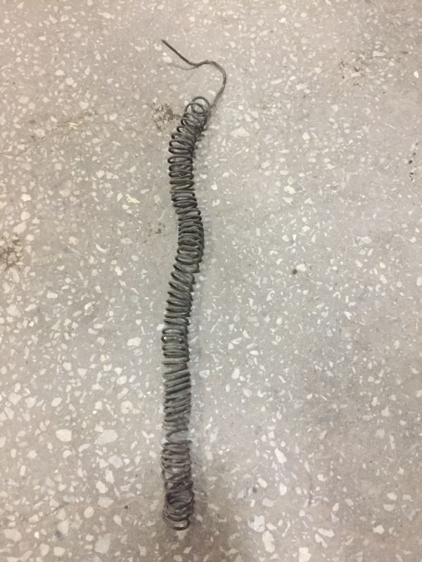

Про медь я думал здать и добавить на инвертор
Про двухфазный сварочник гугл говарит, там на фото, лично я в глаза невидел

Это ТДМ 500 или ТДМ 300.,по фото размер не понять, если он тебе по пояс, то пятисотка. Он дроссельного типа, очень хороший переменник,мягонько варит, за счёт дроссельного эффекта.
Оноднофазник, его можно подключать как на 380,так и на 220.
Вот эта пружина тебе не нужна, ручкой ток накрутишь.
Пружина ( балластник) эта должна быть специального сплава " константа" называется, она при нагреве не должна менять свое сопротивление.
А если это обычный нихром, то наипешся в волю, лучше её совсем не ставь.

:?хочешь сказать его на две фазы можно подключить??? Между двумя фазами 380в,фаза ноль 220в, там на выходе токи в два раза неувеличатс? Нука обьясни
[/QUOTE]
Читай, я все написал. Двухфазников в природе не бывает, они все однофазники, только подключение бывает на 380 вольт и на 220 вотль.
Есть ещё трехфазники, они как правило все постоянки, у них трансформатор "Ш" образный, а не "П" образный как на фото.
Трехфазник, это ваще форева, у него даже звук сварки совсем другой, он аж визжит, звенит, поёт, а этот тарахтит как трактор.
