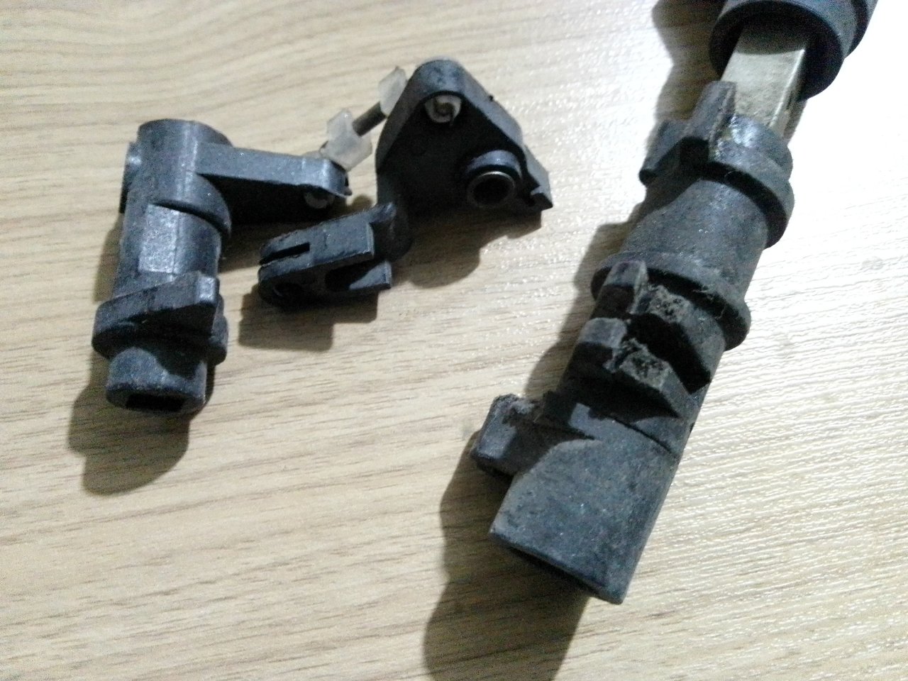

Там профиль вала квадрат, в изделии просто колечком из метала не отделаться, придется допиливать, в конечной модели размеры изменены и она по итогу усилена, благо место есть пластик и не такое позволяет, предел только его собственная прочность.
Из какого конкретно материала собираетесь делать эту деталь ??? Как будете формировать внутренний квадрат ???
Iven
30.11.2021
Святогорск
Лисичанка
Весла
Деталь сделана из PETG внутренний квадрат сформирован по кругу + тело детали вокруг квадрата формировалось по кругу перпендикулярно оси которая проходит через отверстие сформированное квадратом, так как там нагрузки на скручивание перпендикулярно квадрату и в данном случае это улучшит характеристики детали .

Для этого материала максимальная температура эксплуатации изделия — 51 — 64°С. Не смущает ? Да и не прочный он для нагруженной качалки...
Насколько меня проинформировали заказчики то температура в месте работы выше сорока не подымается, до этого были еще пробники из ПЛА черновые с минимальным заполнением ( у него температура рабочая еще меньше), вечером фото выложу как они себя вели в работе.

Исходных данных мало ( где применяется , какая нагрузка , размеры и т.д.)
Из того , что видно на фото в начале топика можно предположить , что качалка достаточно нагруженная.
Применить пластик в квадратном сопряжении я бы не рискнул.
В вшем случае я бы поступил проще и надёжнее.
Берёшь кусок графита. Печатаешь кокиль . Отдельно печатаешь из графита квадрат (это съёмная разрушаемая вставка в кокиль )
Находишь самого простого зубного техника. Он тебе за совсем недорого нальёт этих деталей из любого металла (бронза , дюраль, цинк, нержавейка с содержанием хрома и никеля)

Отличное решение, в нашем случае было изготовление детали методом послойного наплавления полимерной нити, все и сразу в одном месте с минимальным участием человека в процессе. Да пластик не метал но это дает свои плюсы.

На фото в начале родная поломанная деталь, конечная (один из вариантов) в видео в средине.
