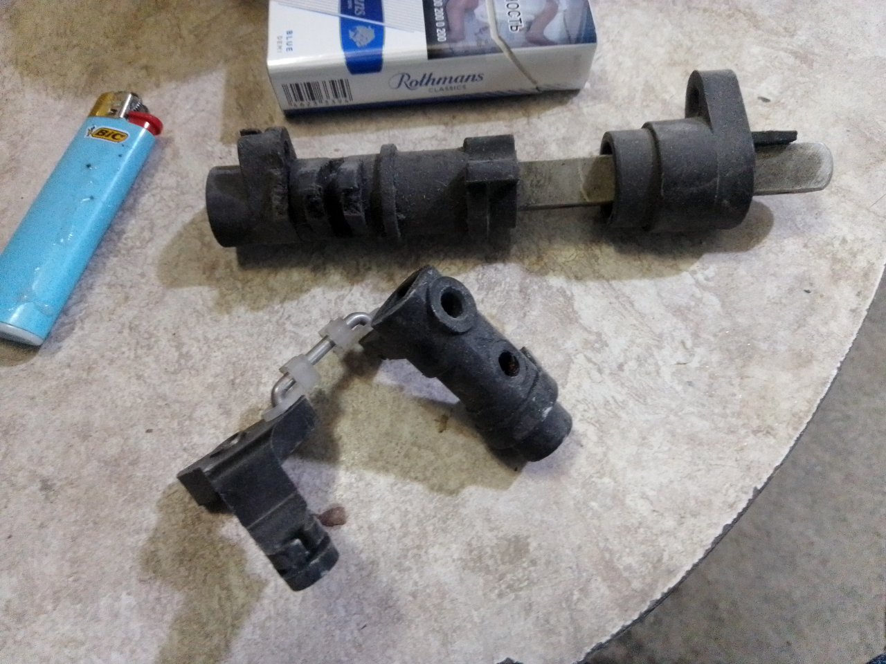

Бесспорно это идеальный вариант, но цена изделия возрастет, в то время как печатная деталь неплохо ходит. И есть вариант печати из нейлона или нейлона с добавлением углеволокна, тем более изначально деталь пластиковая.

Ты просил фото и видео деталей ??
Я в мастерской но могу и домой взять с собой и показать что именно тебе померять штангетом ???

Что именно тебе из этих деталей померять ессеснно в милиметрах ??
Тут на двух детальках усы с отверстиями сломаны, почему и были заменены. Возьму с собой дома отвечу а то с тел не отшен удобно.

Отлично Размеры в идеале нужны все не только длинна ширина толщина но и все выступы расстояние их от края какой выберешь расстояние между ними их размеры глубина ширина пазов и расстояния между ними остальное походу будем уточнять

В зависимости от того что именно нужно из них отрисовать в модель

Мне ничего не нужно, мне показалось что это тебе нужно. У меня куча возможностей по запчастям + принтер.

оч. похоже на управление тягами ямахи, на 9.8 тоха немного другие. Если отпечатать и пропитать пластик дихлоретаном-работает в полный рост
