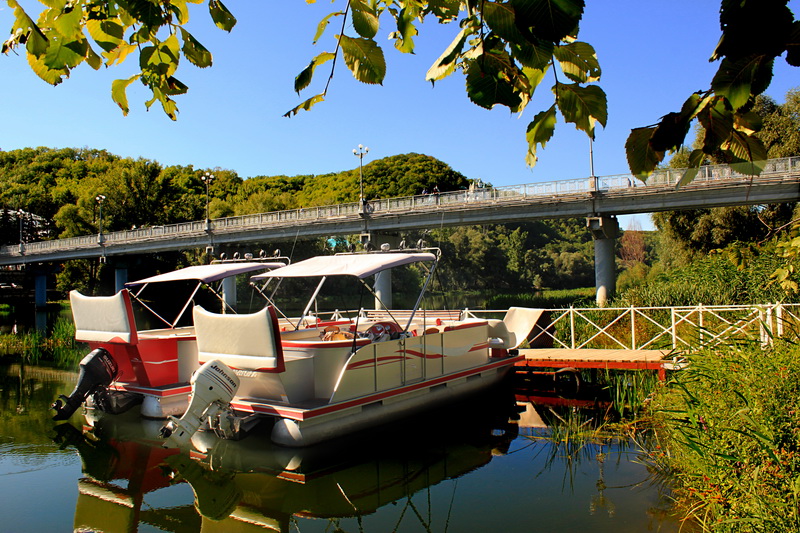

На одном из этих моторов должна стоять деталька эта

Со вкусом рекламная трехходовочка. И картинка с "прогулочным катером" из просторов гугелнета симпатичная. Только тему бы в "услуги" перенес бы. Так будет по честному.

Спасибо, но, реально искал что за деталь, фото реальное и деталь именно с этих аппаратов, тему перенесу как только разберусь как, ну и время, ибо на работе не шибко его много.
