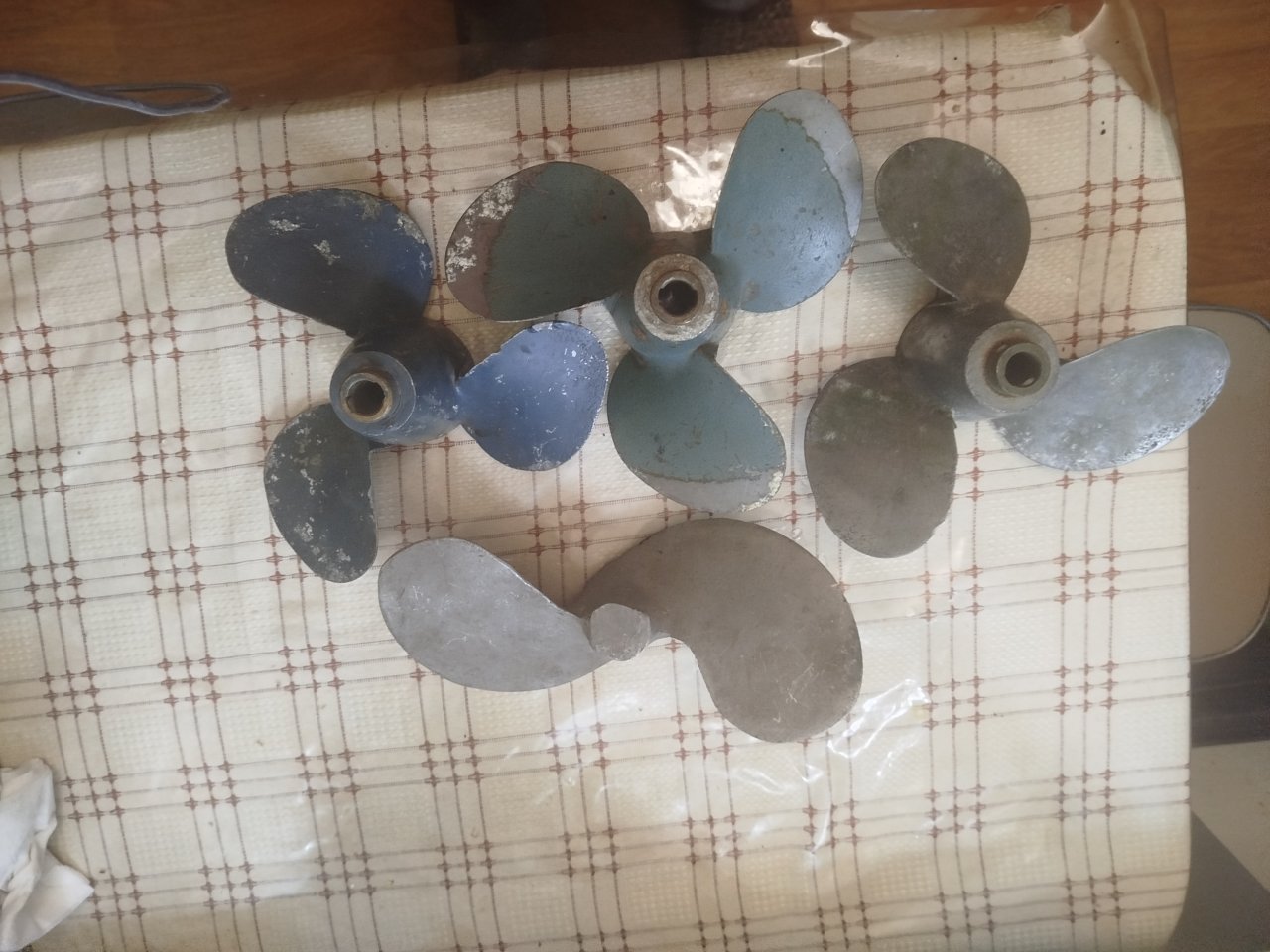

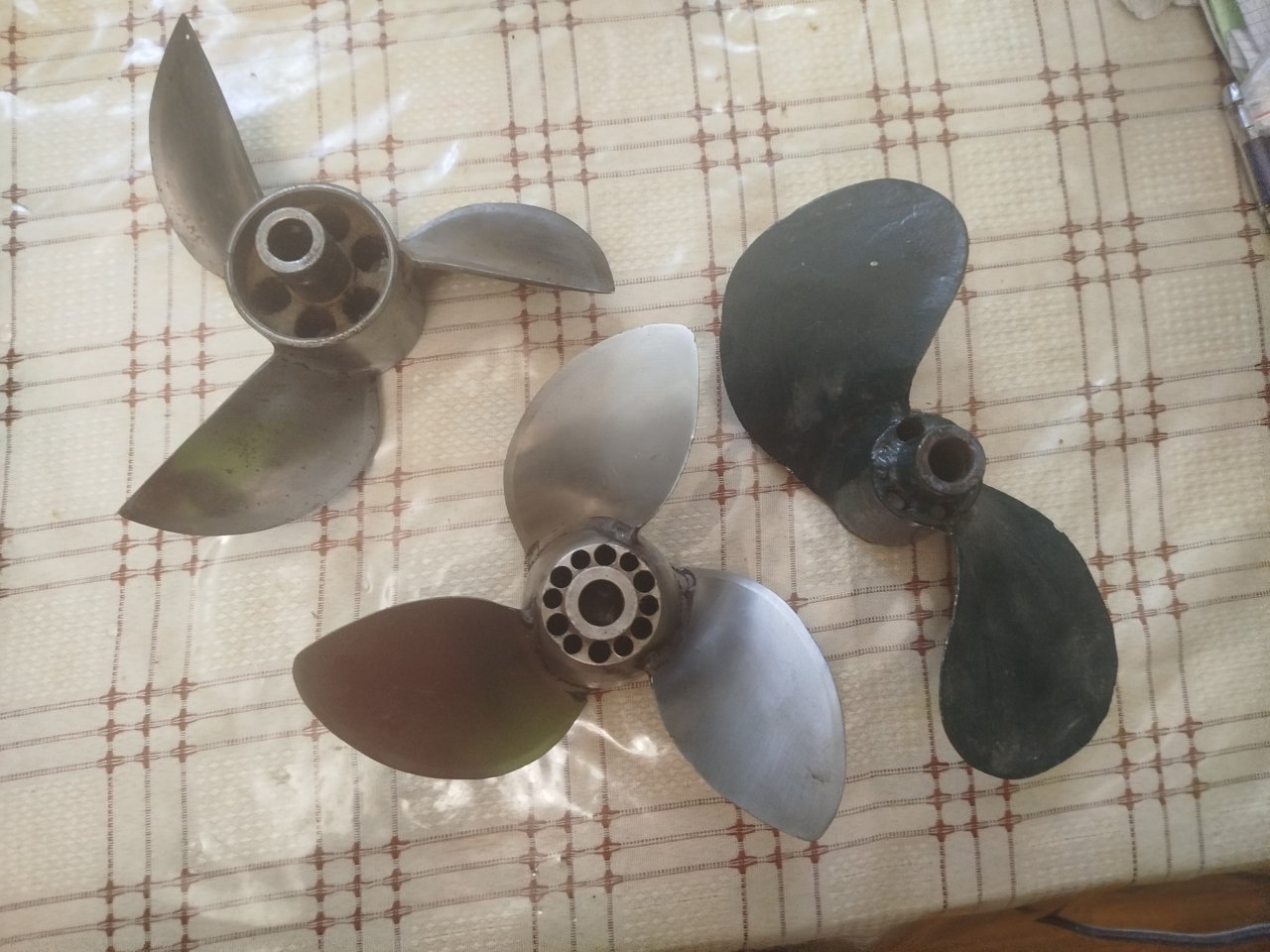

Поискал с утра и нашел в куче ветерковских заводских винтов, три своих самодельных винта для ветерков 12. Один из нержавейки с чуть большим шагом чем у родного. Ему уже лет 35. Второй двухлопастной подобный московскому - первый винт который делал из карданной трубы лет 45-50 назад и третий суперкавитирующий, частично погруженный. Винт на котором сын побеждал на соревнованиях в юношеском классе SA - 250. (моторы Ветерок 12). Лопасти тоже из карданной трубы! Этому винту 34 года.

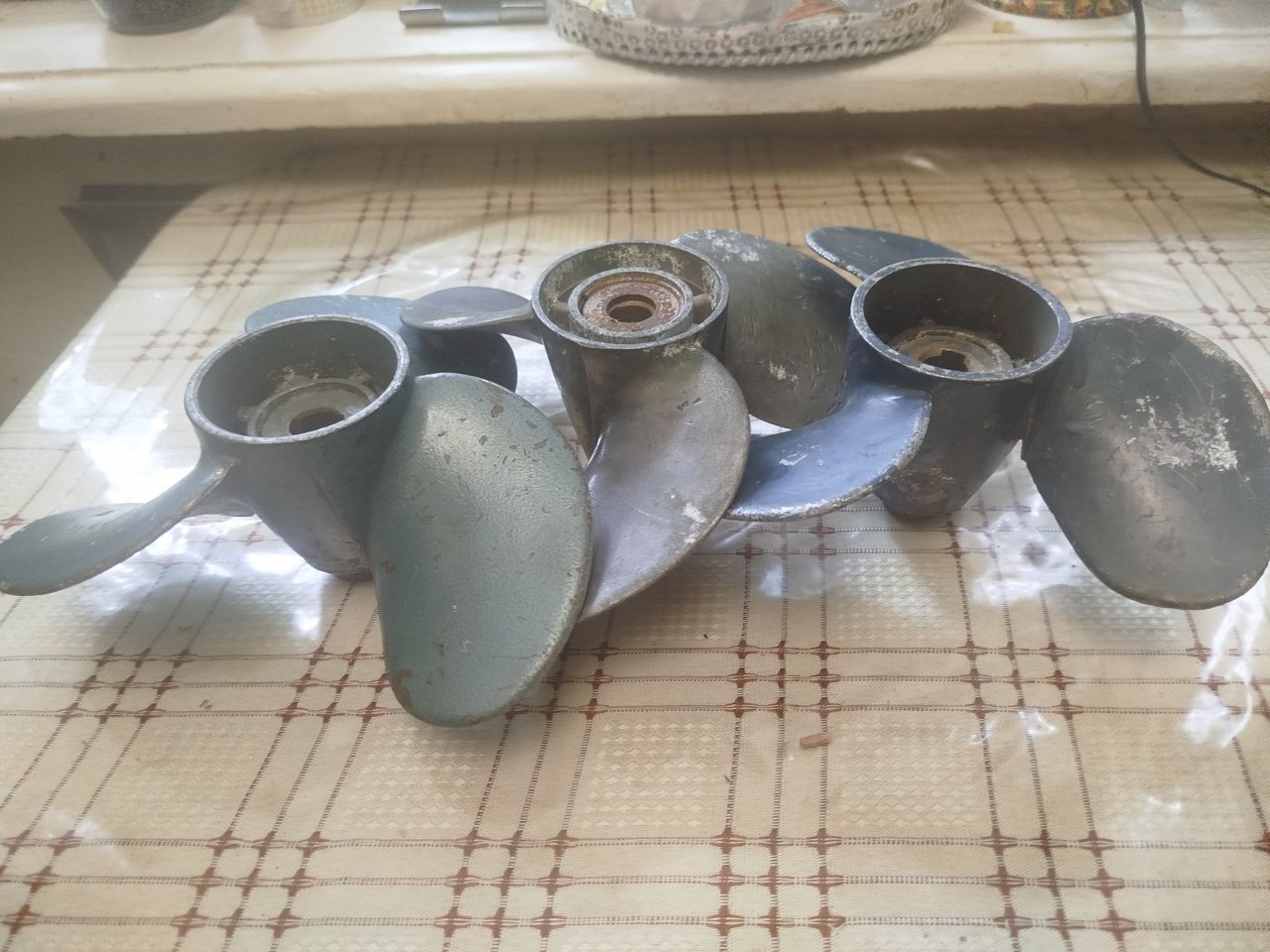

Пока искал свои самодельные винты в куче ветерковских заводских, нашел ещё три нептуновских или от Москвы 25-30 и заготовку для какого-то стационарного мотора - для водоизмещающего яла или яхты. Уже не помню! Много-много лет прошло. Кому надо, обращайтесь - договоримся.
Кстати, эта болванка должна подойти для изготовления винта на прямовальный болотоход - как у вьетнамцев.
Для гибрида винт ветерка 12 с шагом 225 приходится пилить диаметр до 188 и заднюю кромку на 4 мм ну и обработка кромок и поверхности.Московский 2 х лопастной только на очень "лёгких" лодках и тоже пилить (его ещё опасней чем в 12 сразу уходит в миксер).Я для себя после того как убил Чемпион 200 форсировкой ,понял на сколько эти моторы можно форсировать без ущерба.Мои 225 чемпионы идут почти вровень с ямаха 8 (разница 0,5-1 км.час на моём флагмане дк 390 игла ультра).
Мордой вперед сфотал бы, чтобы понятно было чьи они. Серый, похоже грузовой московский.

Только цвет не понятен на Нептуновском, отсюда и шаг не цвету не определить.
