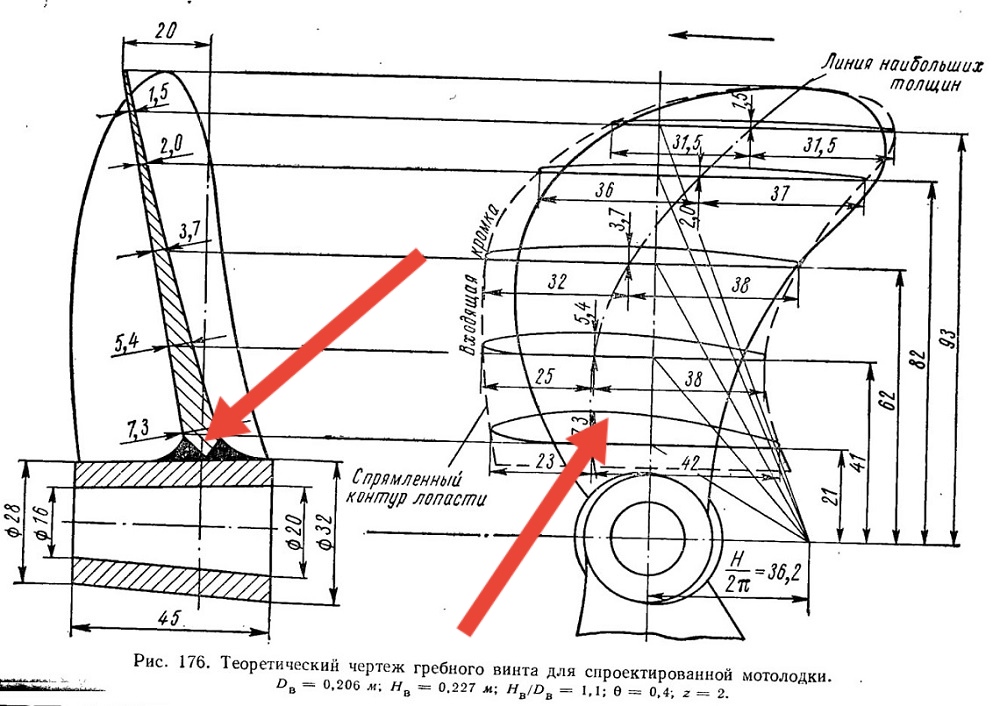

Главное чтобы сварщик был специалистом - на одном суперкавитирующем винте лопасть оборвало по краю сварочного шва. Видно осталось после сварки напряжение. Надо было отпустить - снять напряжение после сварки, а он не отпустил.
Нет, сварщик тут не причём.
Виновата именно ваша труба, "тонкостенная и жёсткая" .
Лопасть должна иметь аир. профили сечения по винтовым линиям и одновременно быть клиновидной по радиусу.
См фото.
271804
Тонкостенная туба не позволяет этого получить, вибрация без проблем добегает по плоской лопасти до сварочного шва и её ничего не гасит по пути. Соответственно ломается такая лопасть, перед первым же утолщением, то есть перед сварочным швом. Эта проблема давно изжёвана говноходцами и успешно лечится толщиной профиля сечения и толщиной "клина".
Суперкавитирующий винт работает в полупогруженном режиме и каждый оборот лопасть половину круга своего вращения проходит по воздуху, а вторую половину в воде. Ударные нагрузки значительны.
Почему тогда эти "ударные нагрузки" , не оборвали шпонку/гвоздь, = он же самое слабое звено в этом узле....
Прибавьте к отрыву лопасти центробежную силу! На короткую шпонку, стоящую на оси вала, центробежная сила почти не влияет. Тем более стальная ступица, своего рода маховик и гасит ударные нагрузки на шпонку, а вот лопасти ударную нагрузку о воду, испытывают в полной мере! Вполне допускаю, что под лопасть попал какой-то плавающий предмет. Это был единственный случай обрыва лопасти.
В более старших гоночных классах и соответственно для более мощных моторов, суперкавитирующие винты отливаются из нержавейки по выплавляемым, восковым моделям. С последующей слесарной обработкой.
