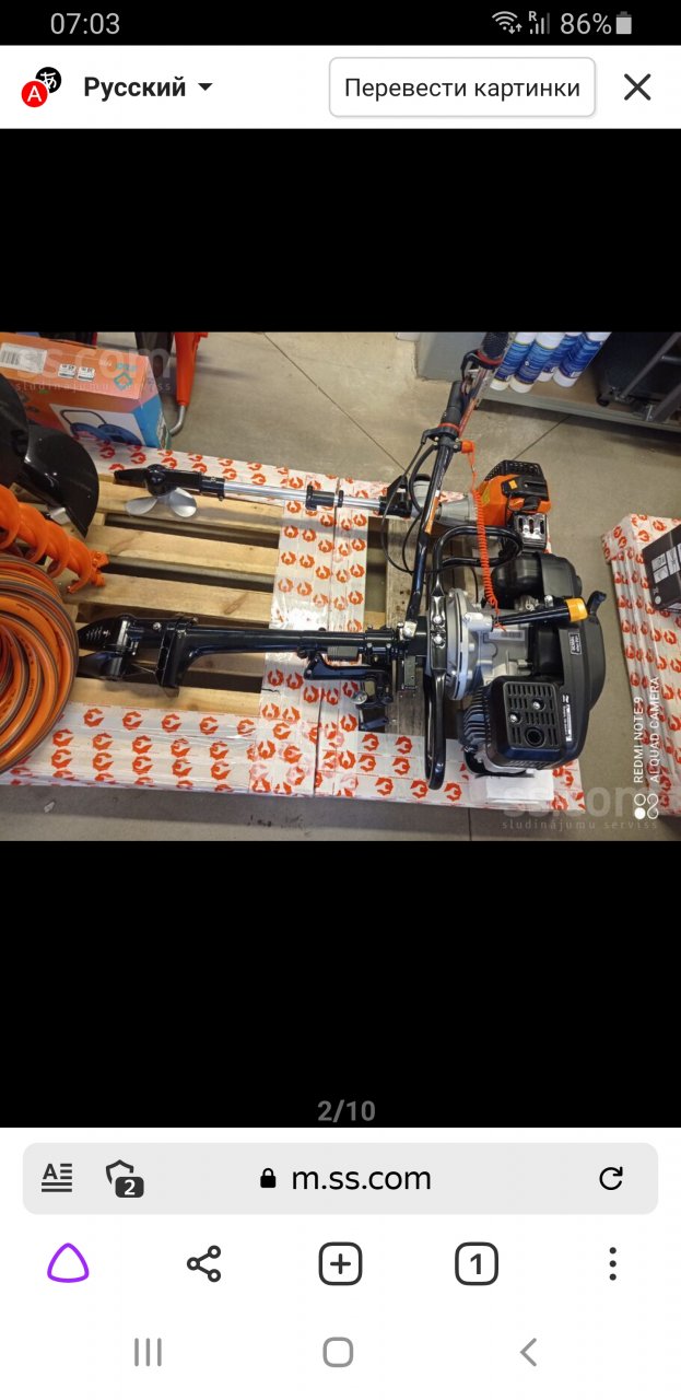

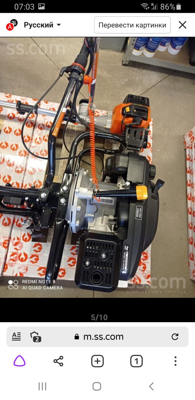

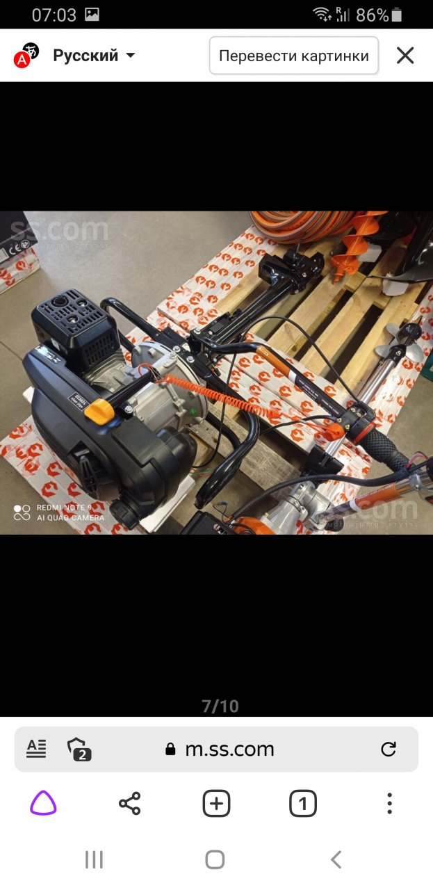

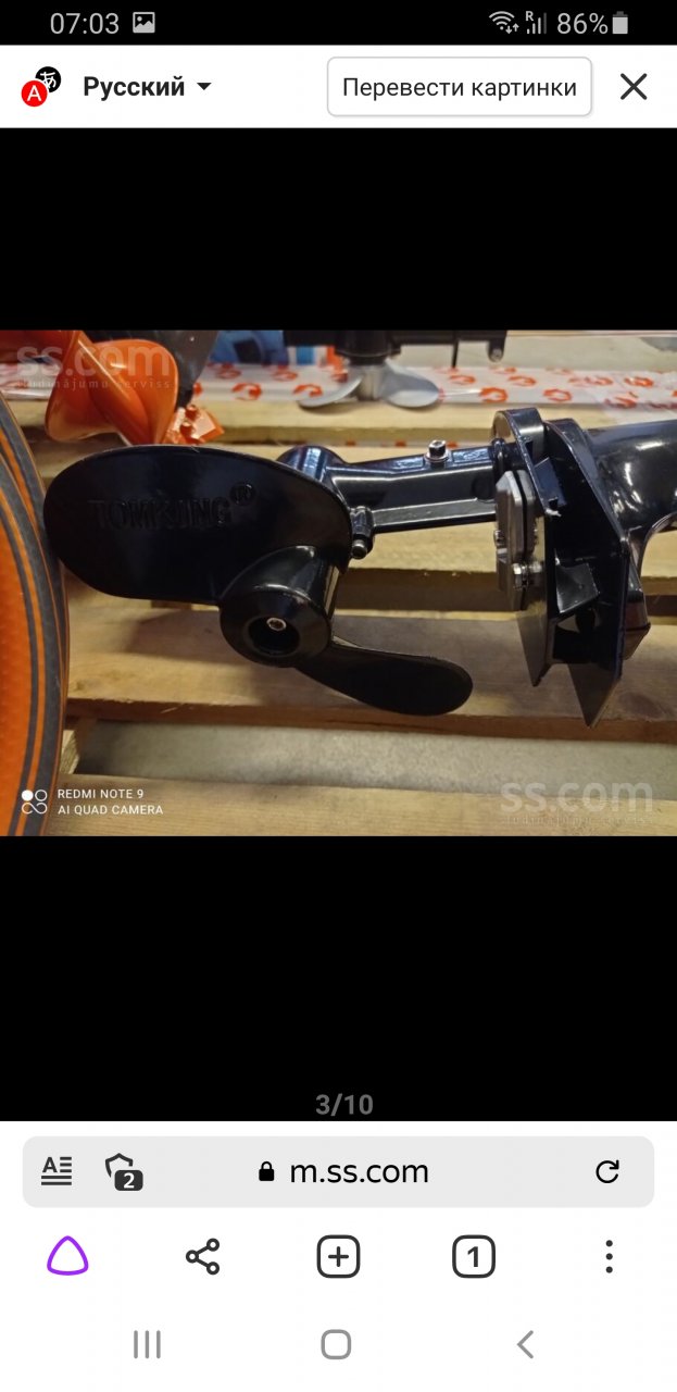

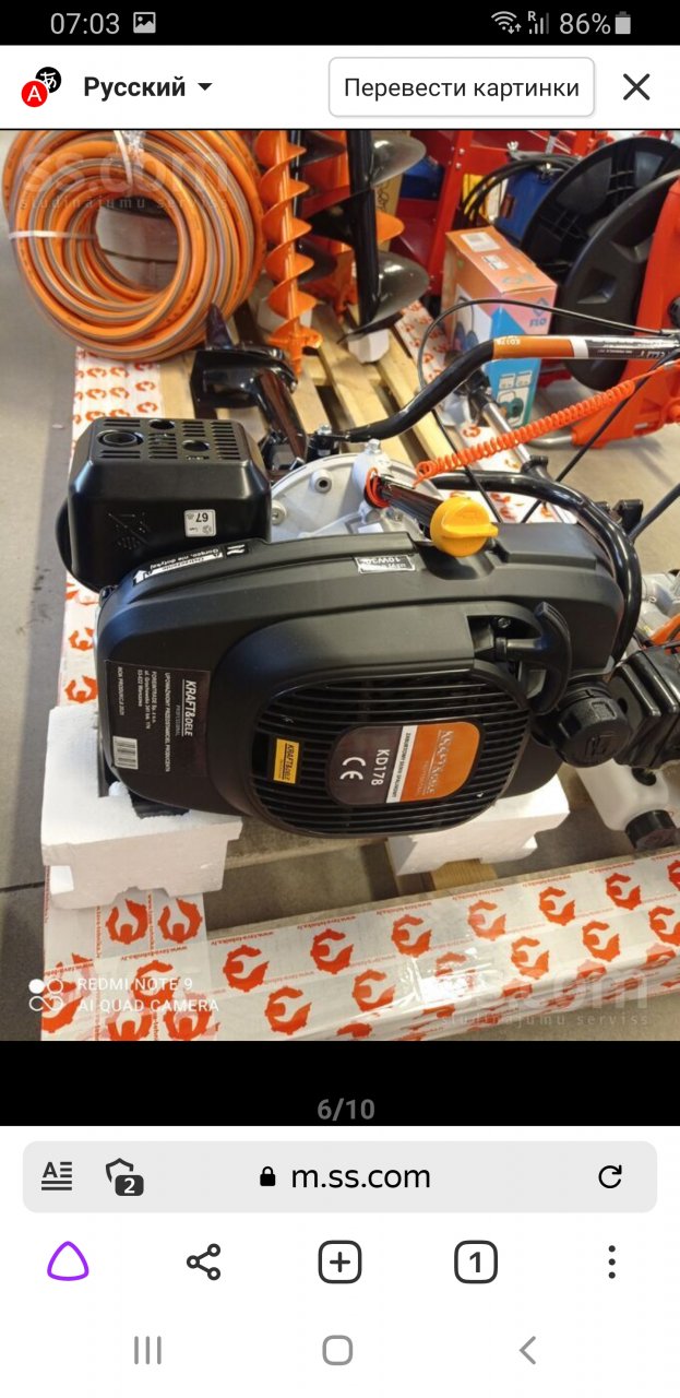

У меня ветерок 8, две сузуки и тохатсу. Сузуки 4т.остальные 2т. Но при всём этом, я мечтаю пригородить дизельный движок с генератора на плм. Вивано приводил слова классика: как втемяшится мужику,... Считал и считаю, раз кто-то это делает, значит это нужно. И ещё один момент. У каждой вещи своë назначение. Девайс, который обходится в копейки, доступен, а функцию, выполняет. В заключении: ещё с детства взахлёб читал в журналах о самоделках авто и прочего, и восхищался. Все знают, что этого не сделать. Находится тот, кто берёт, и делает. Не эврика, но результат. А может и эврика.
Тайская лабуда тебе в самый раз будет, как и мне....
Видал, я там в теме Бориса кинохи показывал?????
Теперь сам не сплю ни фига, хочу такую хрень, она тоже на движке от мотоблока, тока проще гибрида и прикольней, но её надо городить вместе с лодкой под неё...
