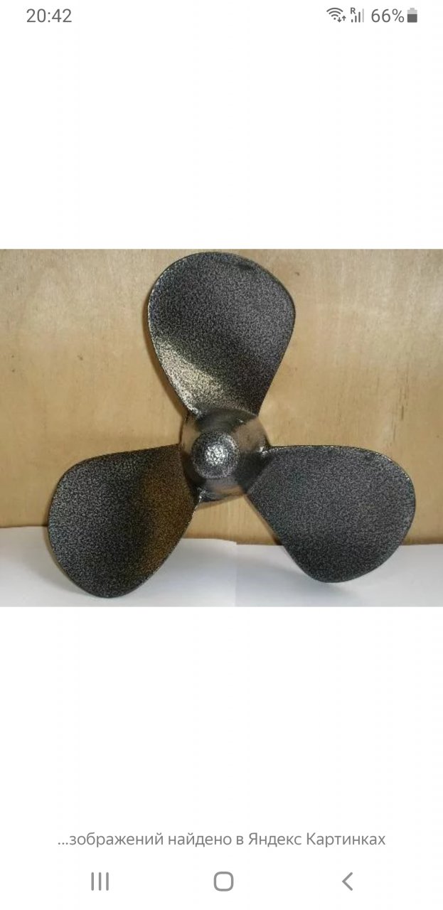

Вот именно таким гавном торгуют на некоторых сайтах. Про кривые грузовые винты ветерка от магазина "Мировые моторы" уже легенды ходят. Сам такой точил, и видел что по кромкам лопастей газовые пузыри есть. Одна лопасть у них толще двух других.
1 886
Я в ижевске заказывал давно на вихря винт, черный, молотковай краской покрашен, точно как ты описал, я в ах был
Хорошо хоть такие есть! Но и у них шаг 160,что для тяжелых водоизмещающих лодок - много. Так что "грузовые" они весьма относительно.
Винт должен быть идеальным
Нет, винт просто должен быть. Если хотеть идеальности то так и будем мучиться без подходящих к водоизмещающим лодкам винтов.
