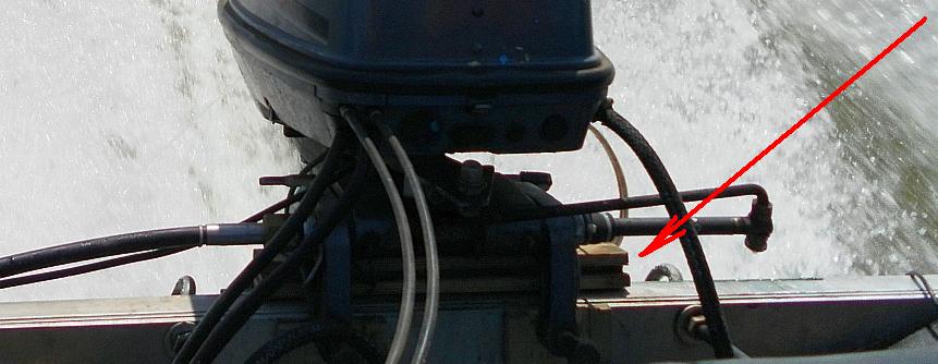

Подбор высоты навески мотора на лодке без лифта (без разницы механического, или гидро) занятие трудоемкое. Так же пользователь сталкивается с некоторыми сложностями - мотор тяжелый, как приподнять одному и, самое главное - приподнимает/опускает только на шаг кратный отверстиям в струбцинах мотора(около 2см). С первым можно бороться при помощи кривых монтажек/гвоздодеров небольших размеров. Второе и основное - необходимо запастись заранее нарезанными рейками(можно из обычной фанеры) толщиною хотя бы 5 и 10мм, т.е. чтобы шаг подъема мотора был по 5мм. Можно рейки 4 и 8мм, какая разница, главное не прыгать большими шагами. По моей практике в ходе экспериментов на одной из 5мм реек отлетело 2 слоя, ставлю рейку 5мм - прохваты, ставлю 3мм - прохватов нет. Болты встают на перекос, не страшно. Некоторые моторы имеют болты на "клыках". Можно на момент экспериментов крепить мотор этими болтами и нижними на струбцинах(в пазах), не ставя верхние струбцинные. Главное чтоб транец "не закончился" при подъеме мотора, как у меня на второй фото, пришлось его кустарно наращивать :))))
Следующее, эксперименты проводятся в один день! и на одном водоеме. Да, теряем пол дня, может больше, зато чистый результат.
И так под каждый винт!
Далее выбор каждого, или лениво - типа нам же в гонках не участвовать, или оптимальная навеска...
9 746
6 516
Подбор высоты навески мотора на лодке без лифта (без разницы механического, или гидро) занятие трудоемкое. Так же пользователь сталкивается с некоторыми сложностями - мотор тяжелый, как приподнять одному и, самое главное - приподнимает/опускает только на шаг кратный отверстиям в струбцинах мотора. С первым можно бороться при помощи кривых монтажек/гвоздодеров небольших размеров. Второе и основное - необходимо запастись заранее нарезанными рейками(можно из обычной фанеры) толщиною хотя бы 5 и 10мм, т.е. чтобы шаг подъема мотора был по 5мм. Можно рейки 4 и 8мм, какая разница, главное не прыгать большими шагами. По моей практике в ходе экспериментов на одной из 5мм реек отлетело 2 слоя, ставлю рейку 5мм - прохваты, ставлю 3мм - прохватов нет. Болты встают на перекос, не страшно.
Вот пример. Выгрызал транец до всяких шалабуг с гидравликами. В итоге видно, насколько изменился подъем мотора (для 4х под сотню) после всех проделанных изменений.

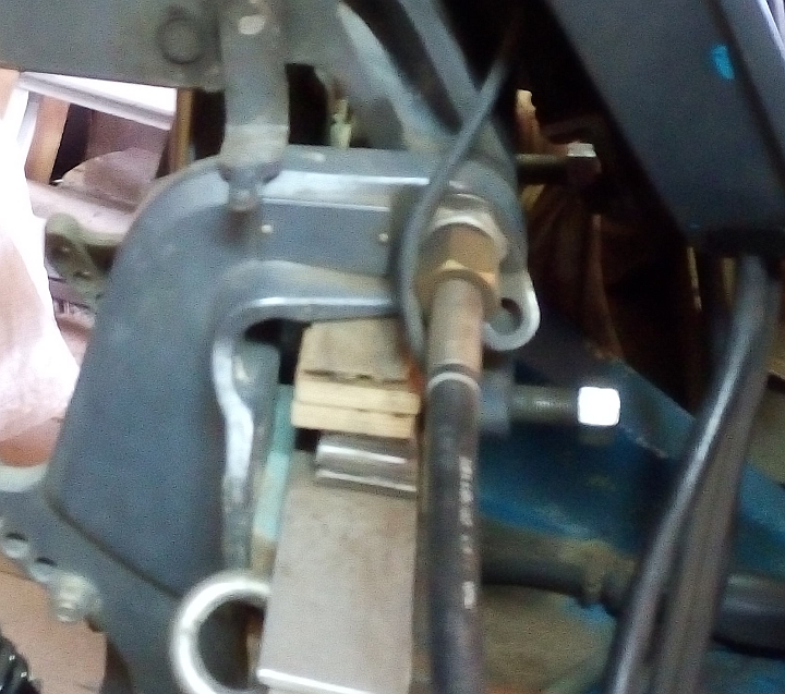

Раз тут зашел разговор об высоте транца,задам вопрос и тут
Поднял транец на казе до,-1см акп от днища.и о ходе на пяточке можно забыть
Так вот теперь и не знаю,на сколько опустить?
Беда в том,что теперь для того чтоб опустить мотор-надо резать транец.и не хочется переделывать лишний раз,так что надо както угадать
9 746
6 516
Никак. Только пробы и перевешивание мотора с заменой опорных брусков, как Боря описал выше. С другим винтом картина может поменяться, поэтому опускай до момента, пока не будет прохватов, а лучше на прежнюю высоту, когда ТВОЯ лодка шла на пяточке.
Ты радио уже послушал?
Тогда слушай меня.
Никуда щас не лезь.
Сначала ставь дистанцию, то есть определи основную развесовку, в которой будешь использовать лодку в большенстве случаев/выходов на воду, потом (по хорошему) вешай мотор на родной транец ( 381мм)!!!!!, и глядя на скорость, найди то положение трима, при котором скорость будет максимальной, вот только потом, попробуй поднимать мотор буквально по 5 мм за раз, на найденной дырке, опять же глядя на скорость и слушая на прохваты. Если скорость, каким то немыслемым чудом прибавится хотя бы на 1 км/час, и при этом не будет прохватов, вот так и оставляй все настройки.
Всё!
Больше никакие настройки тебе не доступны по причине дохлости мотора под данный корпус.
То есть твоя задача мах., = это максимально возможно, на твоём кислом моторе, вытащить лодку из воды.
Вот как лодка поднимется из воды, так сразу посыпяться на тебя плюшки всяко разные( сам почувствуешь какие), а пока лодка сидит в воде по уши = грусть и уныние твои друзья и похрен насколько поднят мотор = тебе это ничего не даст....., вру!..... Грусть и уныние даёт подъем мотора, на неправильной дырке.
