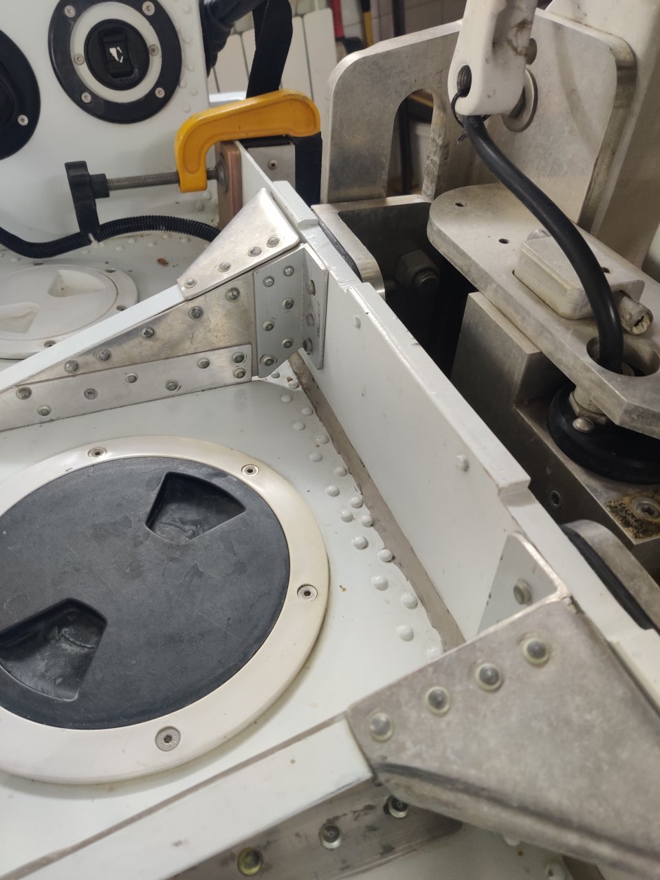

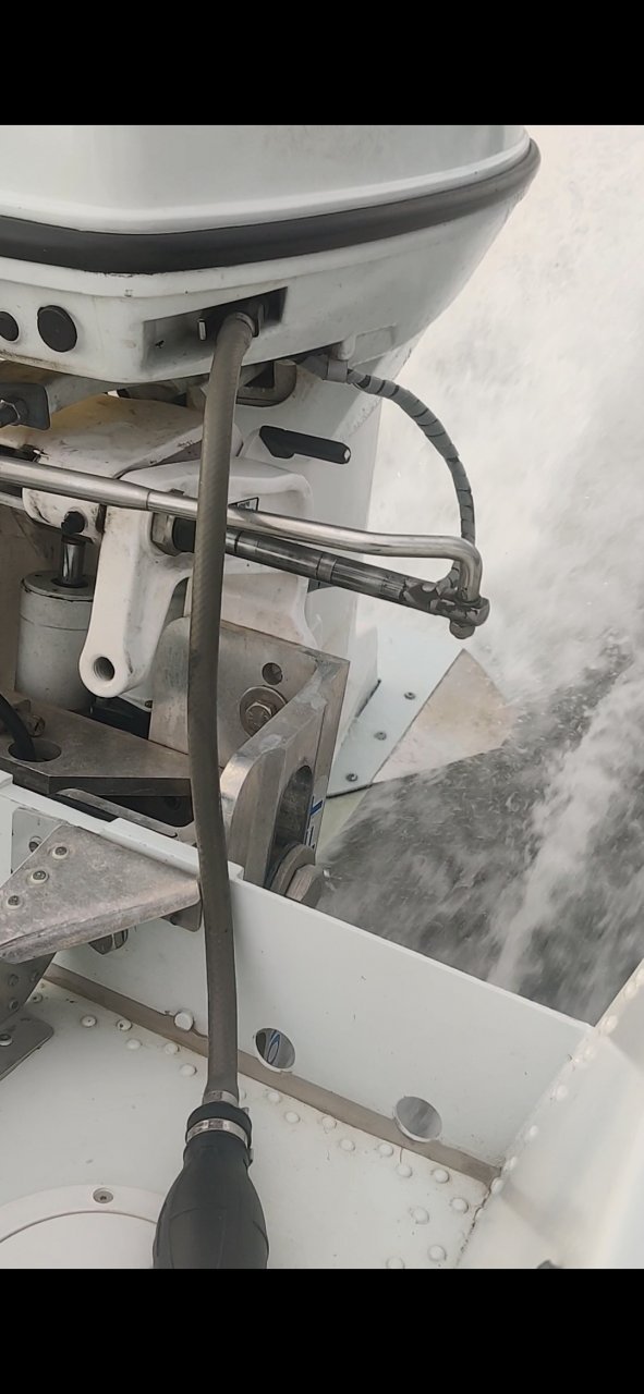

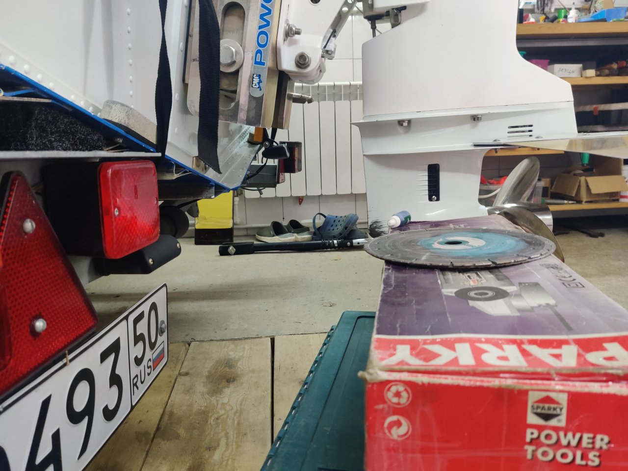

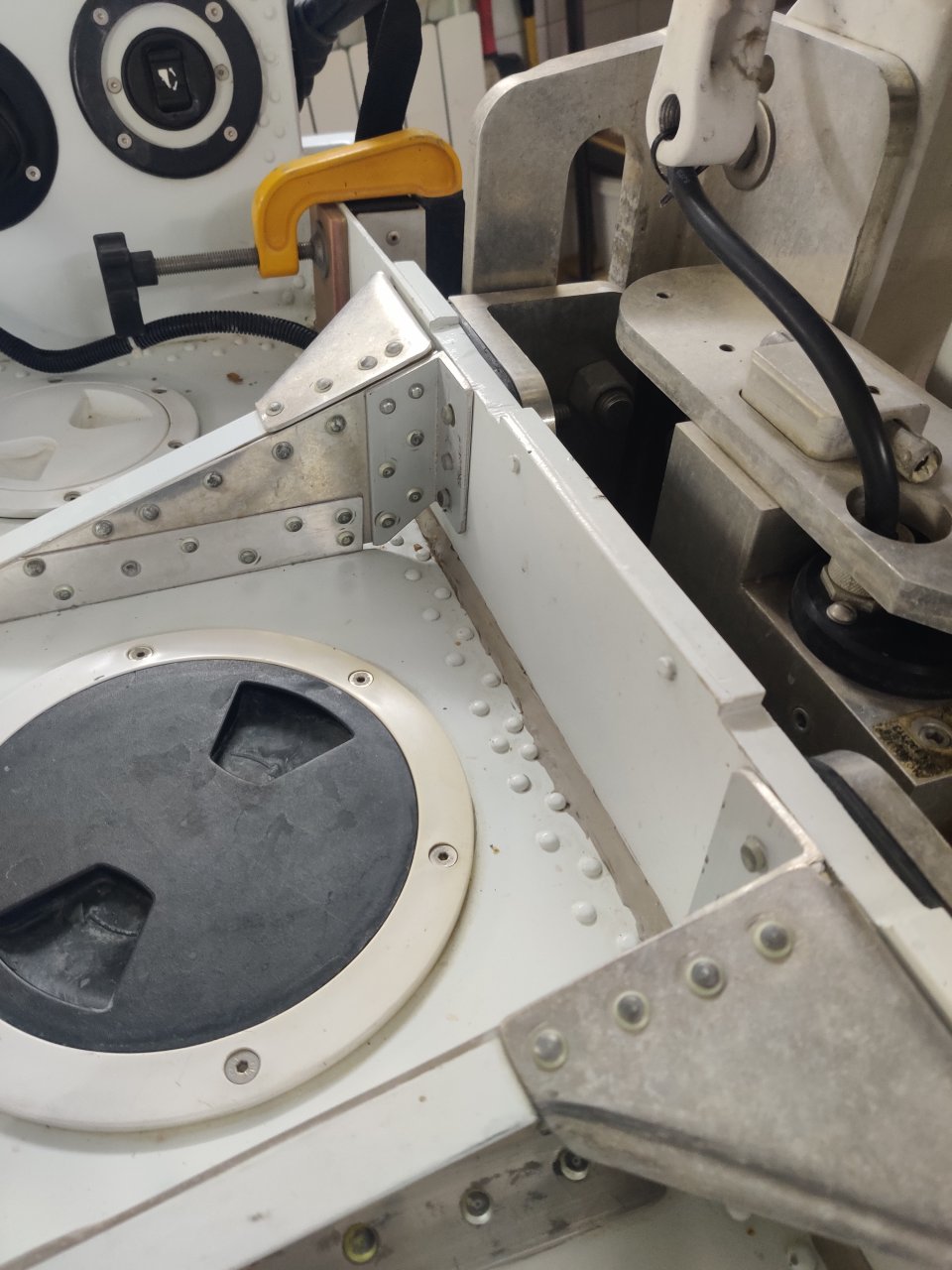

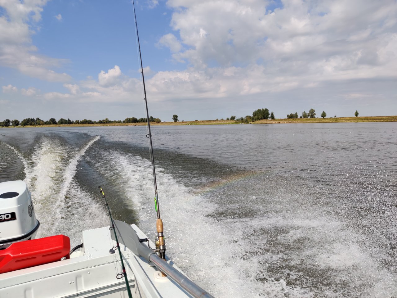

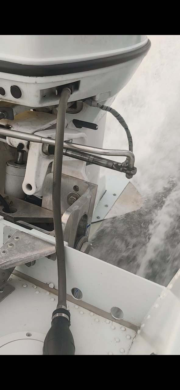

Примерно так для двоих впереди + рыбацкий скарб для оборотов до 5000 ( крейсер), межет на 1 см выше. Для 4-5 в лодке ещё на 2-3 см выше.
Когда Грихан из нее все соки выжимал на пустой свыше 60 кмч, поднимал почти до конца, это +5-6 см.
На фото в движении (дочь впереди, я сзади) левом углу видна выемка на транце. Это я вырезал, чтоб навесить мотор для работы прохватов без лифта и гидравлики. Выемку видно на третьем фото). Вроде "небольшая" разница есть :hahaha:

А заглубление корпуса учитываешь. Смотри на лифт. Тут видно, почти до конца поднят https://youtube.com/shorts/6XXnROqRR10?feature=share
