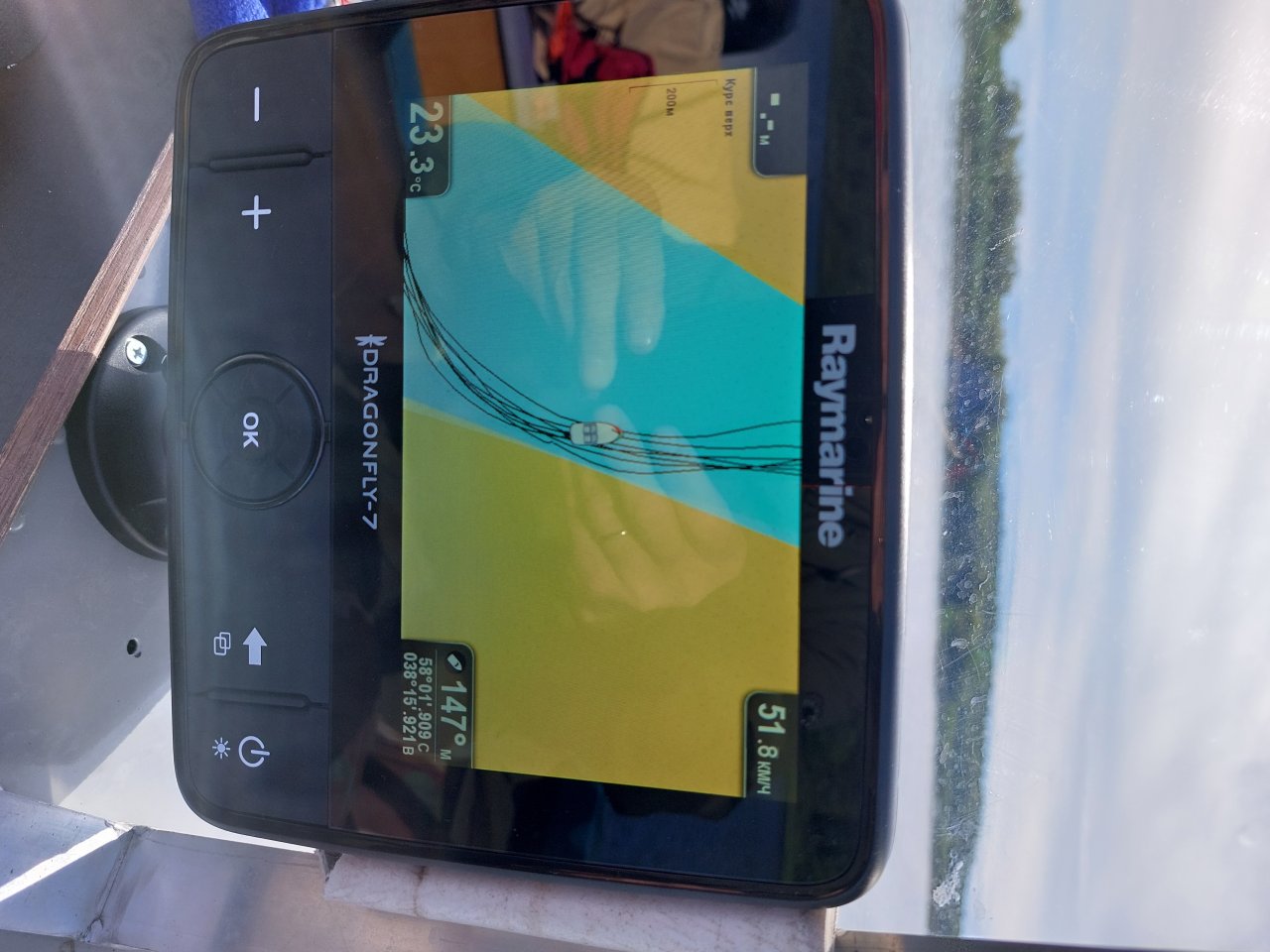

Итак,докладываю.АКП выше киля на 20мм т.е мотор поднял на одно отверстие . Результат оказался хуже,чем были ожидания. В плане максимальной скорости изменений нет, крейсер потерял пару км/ч. Но что самое плохое это появились фонтаны по обе стороны от мотора и чем выше трим,тем больше брызги. Хотя прохватов практически нет,может на старте прохватить воздух если мотор полностью не прижат тримом. Считаю опыт не удачным и опускаю мотор на прежний уровень.
Отрицательный результат - тоже результат. У меня при подъеме мотора также было море брызг. Правда, брызг также добавляли датчики эхолотов. Вода цвела, и капот мотора малость позеленел от брызг. АКП была чуть выше поверхности воды на глиссе.

Если на Окусике меня кто-то переплюнет по скорости под 30-кой (51,7 км/ч), руку пожму.
Да, блин, опять картинка лежит...:(
