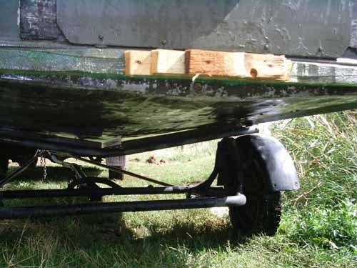

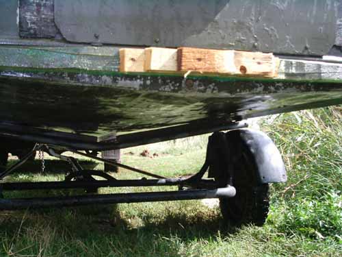

Никак. Только пробы и перевешивание мотора с заменой опорных брусков, как Боря описал выше. С другим винтом картина может поменяться, поэтому опускай до момента, пока не будет прохватов, а лучше на прежнюю высоту, когда ТВОЯ лодка шла на пяточке.
В том то и дело,чтоб опустить,надо транец резать.А прежняя высота была 35см-это родная высота на казе
Я думаю к современному стандарту в 38 см пробовать
Сейчас нос почти лежит,но не роет.Я боюсь что с установкой дистанции и переносом моих 100+кг к капоту,приведут к конкретному рытью
Вот и хочется чтоб как раньше- на пяточке,чтоб перенос моей тушки,не так жестко сказался
4 198
Поставь консоль.
