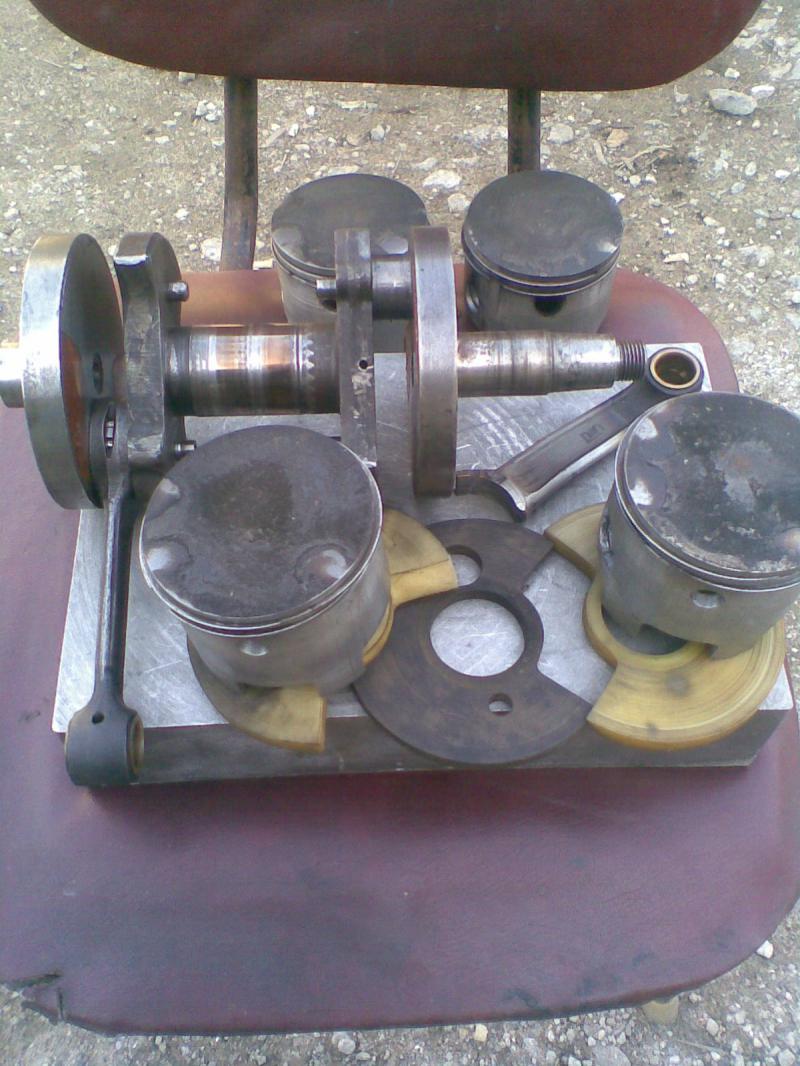

Вячеслав обрати внимание на золотники, я специально положил два золотника, стандартный и самодельный. Работал мотор достойно.... !!! Капот и поддон был чистым !!!
