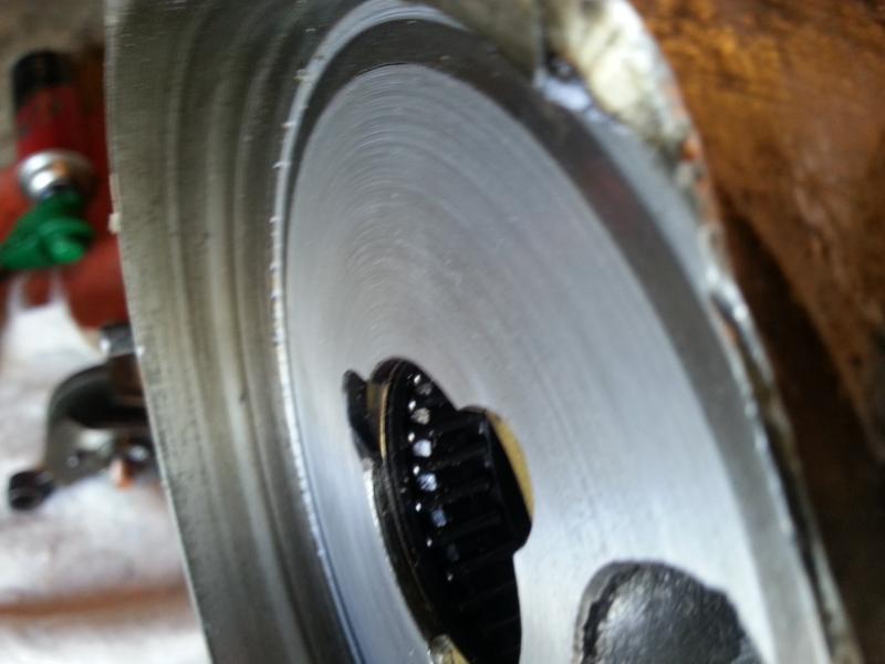

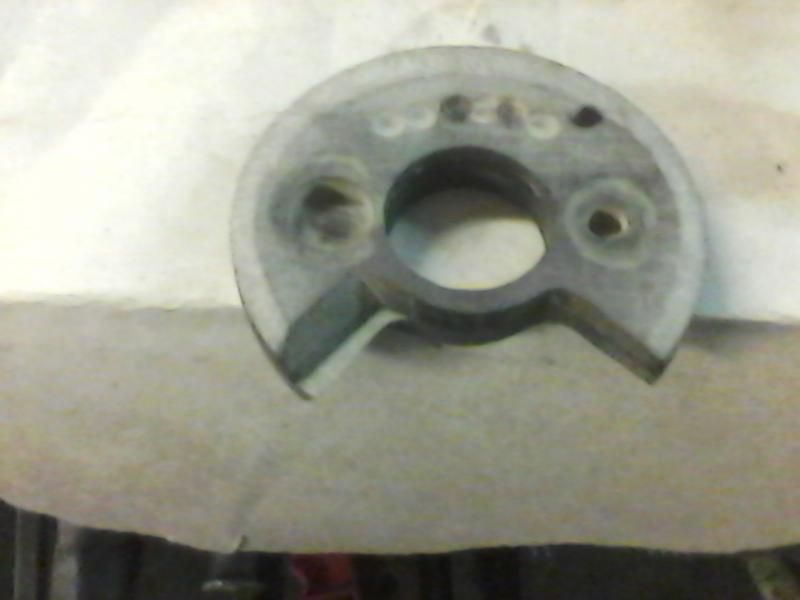

Протачиваем на верность картер,протачиваем на верность золотник, после делаем углубление сверлом 1-1,5мм трущую часть золотника,золотник делаем глухой под пружины 4 шт как унептуна. Сверлений делаю по больше , по всей плоскости, кроме мест где пальцы. после проточки., золотник в чистоте получается 9мм Нарезаю канавки на поршнях, резцом что нарезается мелкая резьба.После всей этой доделки, мотор работает лучше, чище, экономичнее.Все представляют на сухую трение текстолит-алюминий.А сверление, заполняется маслом , трение во много раз меньше. Тоже получается и с поршнями. Я постараюсь показать все это на фото.С уважением.

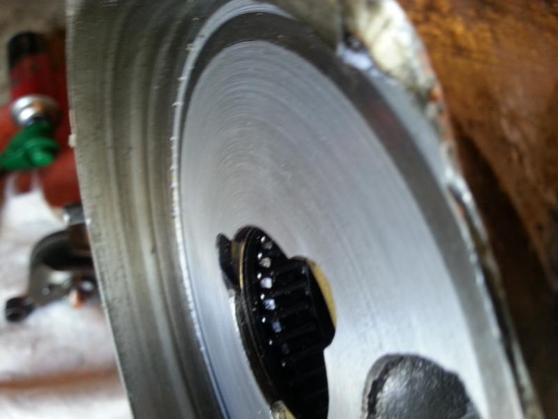

Тут созрела такая мысль странная. Как правильно выравнивать плоскость золотника? Только протачивать или можно притирать на столике с наждачной бумагой. Я к чему это, образив не может в едаться в структуру текстолита и постепенно снашивать картер? Или это фигня?

Зачем выравнивать старые золотники??? Новые есть в продаже!!! А если будешь тормашить картер, то золотники придётся делать толще, ровно настолько насколько притёр картер! И вообще, лучше сделать "глухими", плеваться в карб перестанет!

Всем мой привет.Я . подскажу, , как делаю я Если потребовалась полная разборка двигателя,.значит ревизия всех деталей. Вопрос коснулся картера и золотников, с них и начнём. Картер при необходимости протачиваем, на верность.Золотники я делаю глухие, со сверлениями,как я писал раньше.Золотники, я ставлю на 4 пружинки в место двух.Толщина золотника 9 мм с учётом проточки..фазу делаю, по тридцатовским золотникам, меня устраивает Золотники бывают новые,не ровные, их проверяю на кругу. Если берёт всей плоскостью, то пойдёт, местами берёт надо ровнять.Ровнять лучше на станке,если нет возможности, то на притирочной плите - мелкий образив с маслом.Если старый мотор, или часто разбирали, то я проверяю линейкой плоскость прилегания карбюратора,к картеру.Уши, те. место прилегания ,проседает, его надо выровнять Вот так делаю я.Вопросов много, все сразу не охватиш, да и повторять нет смысла. с уважением.

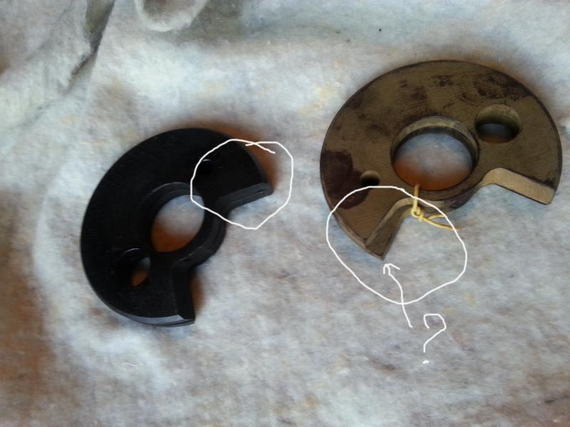

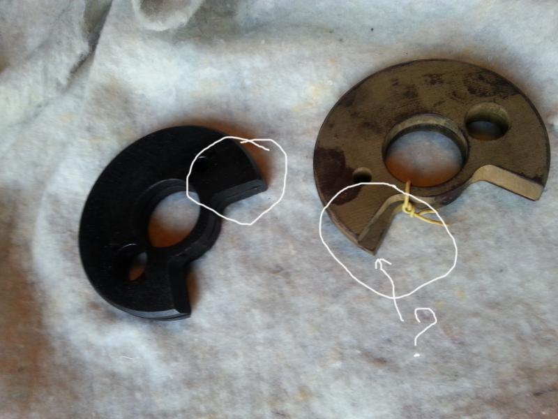

Здравствуй форумчане, сегодня демонтировал золотники, и не могу понять почему заводские отличаются от магазиных? смотреть фото. С завода их не кто не трогал, мотор работал хорошо, бегал отлично разве что холостые хварали.

За одно скажите, состояния камер золотника проточки требует или можно мелкой шкуркой, обмотав старый золотник, шлифануть или можно оставить такие какие есть.
потому что магазинные деланы на глаз причем очень кривой, лет 10 назад у нас такие тоже продавались.

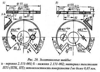

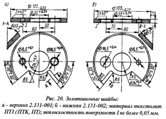

Ты прав, вот нашёл картинку изготовления золотников, углы там равные.
