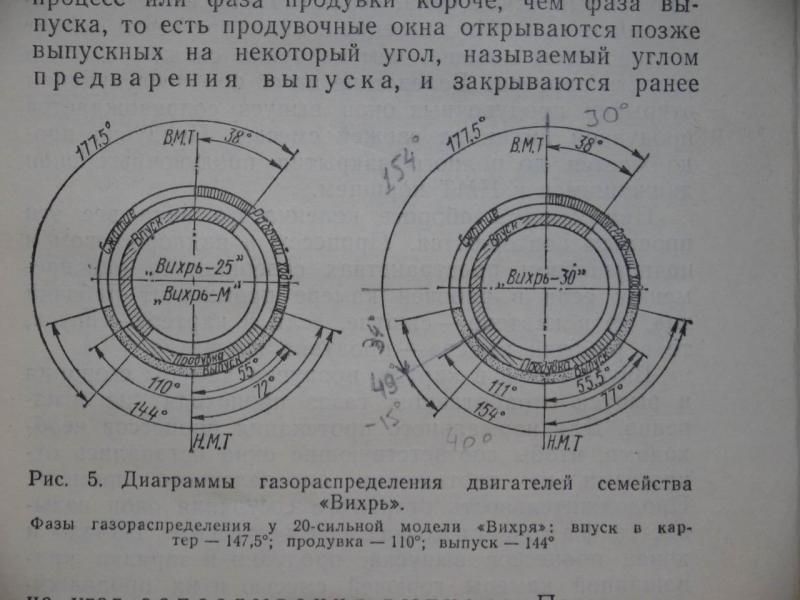

вот наброски фаз для самодельного золотника сделаные почти 20 лет назад в книжке Страшкевича "Вихрь-без секретов"

Ярослав,поставив глухие золотники на вихрь 30,не изменяя фаз-то есть оставив заводские углы обратный выброс смеси практически прекращается,и холостые обороты становятся ровнее,я добился около 800,можно меньше но тогда при включении реверса мотор глохнет.
Фазы впуска вихря20 не стоит брать в расчёт для сравнения с фазами 25-30 го,у них разные продувки.А точнее у 20 го дефлекторная,что способствует большому выбросу смеси в выпуск.
Симметричная ваза впуска на двигателях с поршневым газораспределением,сделана ввиду не возможности её увеличения,вот тут золотник или лепесток как раз и выигрывают.

в свое время очень плотно занимался доработкой вихря-30 и первое что было сделано это золотники с измененными фазами и глухими отверстиями под направляющие пальцы, так вот фаза впуска была уменьшена мной на следующие величины начало открытия сдвинуто позже на 15-16 градусов и закрытие на 8 градусов раньше, мотор после установки этих золотников стал работать гораздо устойчивей на холостых оборотах, улучшился запуск, практически исчез обратный выброс смеси в карбюратор, потери мощности не отмечено. Для справки у двигателей в которых за фазу впуска отвечает поршень, а это большинство отечественных мотоциклов фаза впуска симметрична и составляет 60-70 градусов.
Уменьшенная фаза впуска,должна сказаться на полных оборотах,а точнее срезать их.Ещё раз повторюсь, тем и хорош золотник что можно использовать инерционный дозаряд смеси, а это прибавка к мощности.

Полностью согласен, но не думаю что фаза впуска так сильно привязана к типу продувки, и сравнивая 20-ку и 30-ку запуск и холостой ход явно лучше у 20-ки. не могу сказать на каких минимальных оборотах работал мой мотор но субьективно "зубцы на венце можно сосчитать" и работал он так до бесконечности долго не заглыхая что не скажешь про стандартный вариант. Очень хорошо мотор работал с карбюратором К-65, испытывал разные варианты от Бурана, ИЖ-ПС, Нептун, к сожелению полностью довести этот вариант не смог.

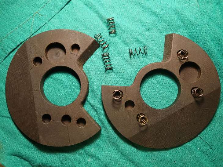

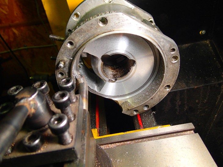

Разобрал свой мотор, решил проверить состояние золотников и прилегающих к ним поверхностей картера. Золотники работают на этом моторе лет 7, а картер намного старше и имеется неравномерная выработка поверхностей, сильнее вырабатывается область в районе канала к карбу. Поэтому решил "пыльнуть" на токарном станке (благо всегда под рукой). Теперь поверхности как новые :good: .
Золотники "глухие" утолщённые и поджимаются 4-мя цилиндрическими пружинками, а так же реалезовано более раннее открытие.

А зачем скосы на золотниках?. Они же работают как одно целое с коленвалом. И развернуты на 180 градусов относительно друг друга.
Где то ,уже не помню по доработкам у Страшкеквича эти скосы делают для уменьшения дисбаланса, вроде так

Правильно, скосы для частичной балансировки.
Вот и говорю, зачем они, если два золотника совершенно одинаковые по весу и развернутые относительно друг друга на 180 градусов, уравновешиваются и так. Считаю это лишнее. К тому же увеличивается объем картера.
