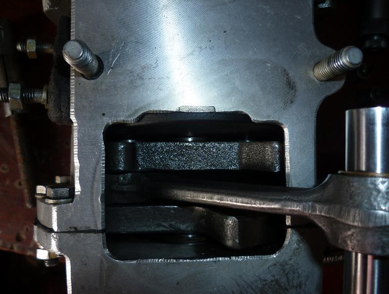

Вот и говорю, зачем они, если два золотника совершенно одинаковые по весу и развернутые относительно друг друга на 180 градусов, уравновешиваются и так. Считаю это лишнее. К тому же увеличивается объем картера.
В сумме золотники конечно уравновешены, лишь бы одинаковые были, но сам золотник испытывает на высоких оборотах значительные центробежные нагрузки от вращения. Разрывало стандартные золотники в старые годы неоднократно :shock: . За счёт скоса уменьшена масса наиболее тяжёлой части. Объём картера остался примерно как и при стандартных золотниках, т. к. эти имеют толщину 9 мм вместо 7,5 мм у стандартного. На днях буду делать золотники толщиной 9,5 мм, поскольку зазор между картером и коленвалом позволяет это сделать, тем более после проточки рабочих поверхностей картера.

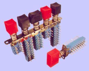

IGNAT сказал(а):
Правильно, скосы для частичной балансировки.
А можно подробнее о пружинках: диаметр-высота-толщина витка, тоже заинтересовало
второй идентичный золотник, развёрнутый на 180-град, уравновешивает систему в целом, но не даёт баланс первому элементу. вот если б они склеены намертво были.... думал эта фишка всем известна. рвало то наверное хоть раз, или как минимум отверстия под штифты разбивало?!
про спиливание упоминал, года 2 назад, никого особо не заинтересовало. думал ничё нового..
фото темновато, но должно быть видно.
Не совсем так. Второй золотник уравновешивает силу, но остаётся неуравновешенным момент сил.
Поскольку имеется некоторое расстояние между золотниками, то появляется неуравновешенный момент. Конечно, он не большой, и им можно пренебречь, но он есть. Впрочем, как и на серийном моторе.
Пружинки с переключателей П2К

MIK сказал(а):
Вес золотников считается одинаков. но, если взвесить на электронных точных весах, он будет разный из-за неточности изготовления. Плюс смещение из-за неточности изготовления отверстий и т.д. Но это уже тонкости, которыми пренебрегает и завод.
И отверстия на заводских разбивало........ :yes: Это начальная стадия, затем разрывает золотник по самому слабому месту - в районе отверстия под кривошипный палец.

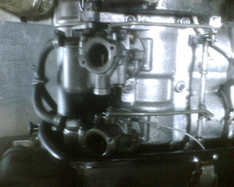

Калашников сказал(а):
.Вот в Бийске такие делает мужик Вихри.........
Прикольно, а подсос только на нижний карбюратор? :? Ну наверное так и задумано- запуск на нижнем, затем верхний подхватит.
Все правильно: запуск на среднем и нижнем. У меня на 3-х цил. в начале тоже было только на нижний (стандартный подсос), канал подсоса верхнего карбюратора было заглушен. Но позже сделал еще один аналогичный для верхнего карбюратора. Одновременно открываются подсосы обоих карбюраторов (от одной ручки)

Данилыч
23.12.2013
204
Краснодарский край
ЯКОВ
Ветерки и много других
Я делал такие глухие золотники давно.Только первый раз делал в коленвале углубление под пружину.По тому времени, спросить было некого всё делал как придумал.Ещё я делал с обратной стороны золотника, мелкие углубления, сверлом 1,5 мм глубина 1,5-2 мм Это делается для сбора масла, для лучшей смазки при работе.Отмечал где углубления для пружин и пальцев, чтоб не просверлить .Углубления делал как сетку хаотично.Перед сборкой , смазывал маслом, для заполнения сверлений.Скос я думаю сделан ,для уменьшения сопротивления смеси при вращении, как у дальнобойщиков на фуре.Вот так думаю я , готов выслушать ВАШЕ мнение.Пальцы на коленвале- малый пробивал,он свободно двигается.Больший стачивал на наждаке.Только одевал на шейку вала кусок трубы, чтоб не задеть шейку.

Pilot-by сказал(а):
Данилыч, пальцев нет, а что золотник вращает?
Ну, наверное, длину пальца он уменьшал, а не стачивал полностью. Не совсем понятный вопрос. Только после этого надо проверять балансировку КВ.

реф-мех, что то не дописано. может новые штифты были. ну а смысл менять одни на другие,.. как и укорачивать первые.
Vitaliy
09.11.2011
663
285
г.Запорожье Украина
Виталий
Неман-2
много
Почему не понятно ? Всё понятно . Человек просадил приводной штифт . Зачем ? При изготовлении глухого золотника , толщиной 8мм , отверстие в нём делают глубиной 7мм. , а приводной штифт ( 8мм.) выступает на 7,5мм . Тоже происходит и с большим приводным пальцем . Они зачастую выступают больше семи миллиметров, поэтому приходиться лишний метал стачивать . Углубления человек делал в золотниках и золотниковой плоскости картера для образования микро масляных ванн . Нечто подобное делается и на баббитовых вкладышах компрессоров и старых автомобильных и тракторных двигателях . Называется , эта операция на рабочей поверхности - разбивка ( нанесение углублений на поверхность в шахматном порядке с помощью шабера ).
Vitaliy, вопрос исчерпан, спасибо. не принял во внимание, что 5 десяток на стенку текстолита может быть маловато.
хотя, сколько ещё потребуется картер проточить - дело сугубо индивидуальное.
